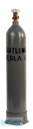

mam tylko jeszcze prosbe. rozumiem ze potrzebuje: silownika pneumatycznego i jakiejs butli ze sprezonym powietrzem tak?
czy moge prosic o namiary na taki silownik ktory moze pracowac na drodze powiedzmy 0.3-0.5 metra wychamowujac a potem wypychajac 100kg spadajacych z 2 metrow? patrzylem na allegro ale doszedlem do niczego..
a ta butla? jakies przyklad jak to wyglada? jak bedzie wygladalo podlaczenie tych elementow?

a ta butla? jakies przyklad jak to wyglada? jak bedzie wygladalo podlaczenie tych elementow?[/quote]
Butla wyglada tak:
Jak to podlaczyć no trzeba miec do tego odpowiednie zawory, węże, krancówki...Caly układ sie projektoje to teraz ci nie powiem dokladnie co i jak...
Jak bedziesz zdecydowany na zbudowanie to mozemy porozmawiac...
