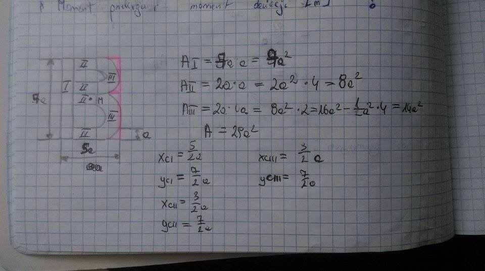

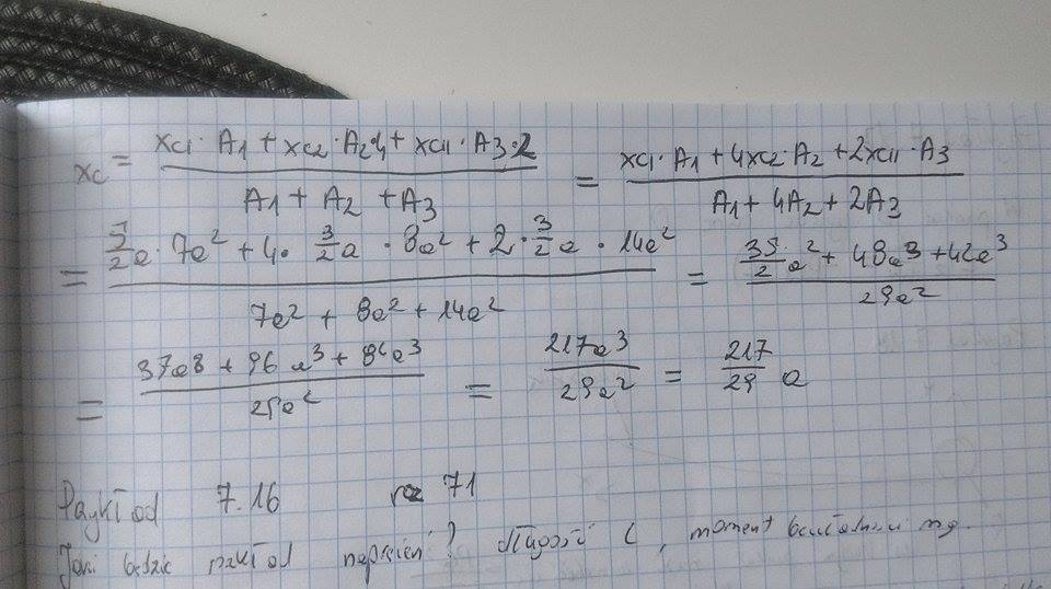

Zrobiłem to jeszcze raz z tym że uprościłem sobie zaokrąglenia, zacząłem liczyć środek ciężkości metodą mas dodatnich, wszystkie pola mam policzone, sumę tych pól również lecz teraz mam problem ze współrzędnymi, w przypadku litery L brałem współrzędne dla dwóch figur tutaj mam kilka powtarzających się... Nie wiem jak to zrobić czy dla każdej osobno czy tylko dla jednej. Pomoże ktoś dokończyć ?
