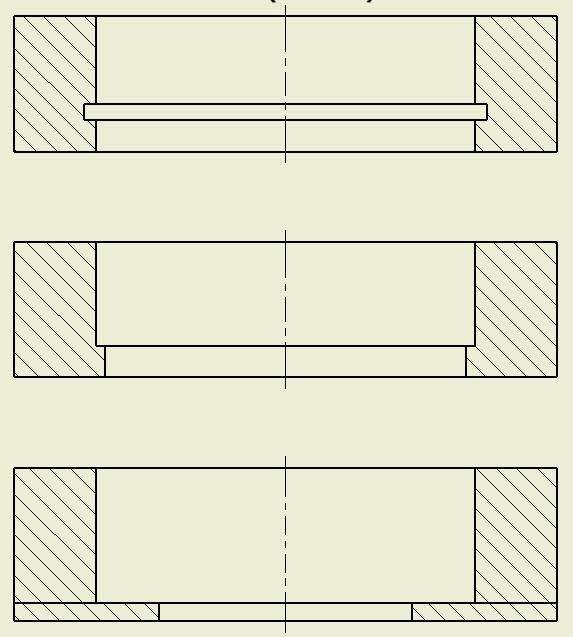

Dzień dobry.
Mam mały problem wynikający z braku doświadczenia i aktualnego braku dostępu do maszyn.
W projekcie manipulatora SCARA muszę zastosować wałki ø20 o długości 100 mm. Wałek będzie łożyskowany na krańcu i w połowie. Obciążenie jakie będzie przenosił poosiowo to około 50N.
Łożyska będą osadzone w kwadratowej obudowie ze stali, ewentualnie aluminium.
Jak zamocować dolne (podporowe) łożysko aby wytrzymało obciążenie, obciążenie nie będzie się zmieniać a kąt obrotu łożyska to około 300°. Drugie łożysko będzie wahliwe.
Pierścień segera powinien wytrzymać obciążenie ale wydaje mi się że opcja ze stopniowaniem wpustu pod łożysko jest lepsza, jest jeszcze trzecia opcja, dodatkowa blacha (1 do 2 mm) na spodzie bloku łożyska.

Wszystkie opcje są OK ale najwygodniejsza jest op.2 bo caly otwor zrobisz jednym nożem/frezem
