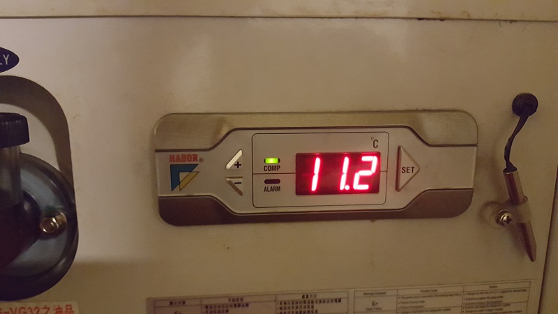

We frezarce jest zamontowany oil cooler firmy HABOR ze sterownikiem Habor E-37TE-001 do utrzymywania temperatury wrzeciona na zadanym poziomie. Jednak coś się przestawiło w urządzeniu ponieważ zawsze pracowało na poziomie 22 st.C a teraz ta temperatura wynosi 10stopni. Powoduje to zatrzymywanie się maszyny podczas pracy bez żadnego komunikatu.
Czy ma ktoś dostęp do instrukcji, jak ustawić parametry w sterowniku? Ale nie te podstawowe tylko te zaawansowane.
Nadmieniam, że w podstawowej instrukcji nic nie ma o parametrach urządzenia oprócz tego jak ustawić temperaturę w zakresie do ± 10 st.C
Sterownik Habor E-37TE-001
