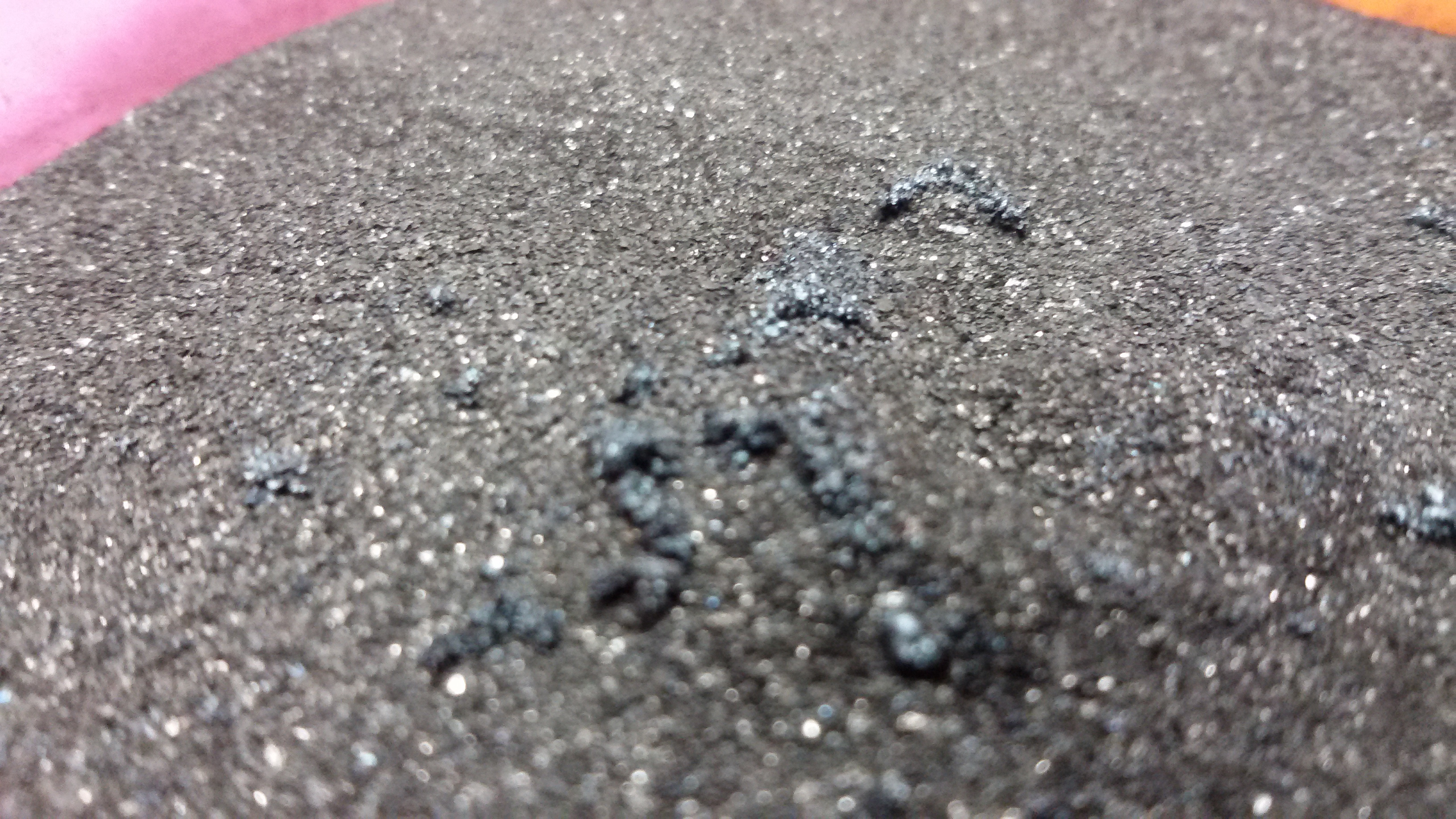

Witajcie!
Po przekopaniu forum nie natknąłem się na temat dotyczący przetapiania warstwy proszków metalicznych.
Poszukuję informacji na temat mocy lasera gazowego CO2, który będzie zdolny przetopić warstwę pudru aluminiowego ok. 60 mikronów. I to co najbardziej mnie nurtuje.
Czy gazowy ploter laserowy 50W jest w stanie tego dokonać, a jeśli nie to jaka moc będzie niezbędna? Czy laser CO2 to odpowiedni wybór do topienia proszków? oraz czy przy tej operacji niezbędna będzie osłona gazów?
Informację te są mi niezbędne do przeprowadzenia badań związanych z pracą dyplomową.
Za każdą wskazówkę serdeczne dzięki.

Mariusz M pisze:
nie
około 250W laser RF
laser CO2 to NAJTAŃSZY wybór

Dziś postanowiłem sprawdzić jak mają się moje pytania do rzeczywistość.
Zdjęcie przedstawia próbę przetopienia proszku żeliwnego o granulacji 0,2mm na grawerce laserowej CO2 60 i 80W. Muszę przyznać że nie było widać dużej różnicy jeśli chodzi o moc grawerki. Efekty widać. Wyglądało to trochę jak zgorzelina spawalnicza.
Czy na przebieg badania duży wpływ miała atmosfera (tlen) oraz jonizacja proszku?
Chciałbym zaznaczyć że drobiny strasznie się elektryzowały a próby na proszku żeliwnym o granulacji 60 mikronów powodowały całkowite utlenienie materiału.
Czy macie kolejne wskazówki, które pomogą scalić drobiny w lity materiał?
Mocniejszy laser również postaram się sprawdzić.

Może spróbuj nie palić tylko grawerować ale nie wiem czy ten laser ma możliwość grawerki punktowej. Na moim starym laserku z generatorem RF dało się tak grawerować bo te z tubą muszą się rozgrzać żeby dać pełną moc i efekt nie jest liniowy. Trwa to zaledwie milisekundy. Nie wiem jak to opisać ale sprawdź grawerując z małą prędkością tak żeby strzelał, a nie palił. no i osłona gazowa , masz kompresor do dyszy podłączony więc wystarczy przewodzik do jakiejś butli z CO2 albo mieszanką podłączyć, tylko ciśnienie takie żeby nie wydmuchało proszku. No musisz pokombinować.

Dobry trop. Jeśli chodzi o grawerowanie to kiepsko. Efekt mizerny, tylko palenie przyniosło przedstawiony efekt.
A co do osłony gazu. Taki jak wspomniałeś ProCoPrint3D powietrze chłodzące wydmuchiwało drobiny (60 mikronów) więc badania odbywały się przy wyłączonym nawiewie.

Zabierasz do tego od doopy strony.Mariusz M pisze:Dziś postanowiłem sprawdzić jak mają się moje pytania do rzeczywistość.
1. Żeliwo zawiera dużo węgla więc się utlenia pod wpływem wiązki laserowej.
Szczególnie jeśli dodałeś tlenu co jest ewidentnym błędem.
Żeby uzyskać jakiś sensowny kształt musisz stapiać cienkie warstwy proszku metalu w atmosferze jak najbadziej obojętniej przy użyciu głowicy galvo.
Na zwykłym flying optics nic sensownego nie zrobisz poza powyginanymi glutami.
I tylko laser RF a nie żaden szklany chińczyk.
ProCoPrint3D próbował ci to powiedzieć tylko nie wiedział jak to nazwać.

Brąz, mosiądz może jakiś Inox.
Na pewno nie alu.
Sprawdź temperatury topnienia.
Mocniejsze lasery RF trochę kosztują.
Przykładowo: http://www.ebay.co.uk/itm/271946820861
Głowica galvo to też spory wydatek.
