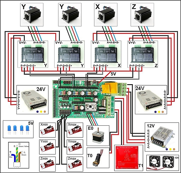

Mam pewną niezgodność w schematach podłączenia zewnętrznych sterowników (TB6560) zamiast stepstik-ów do Ramps 1.4
Na rysunku nr1 sterowniki mają połączoną linię +5V

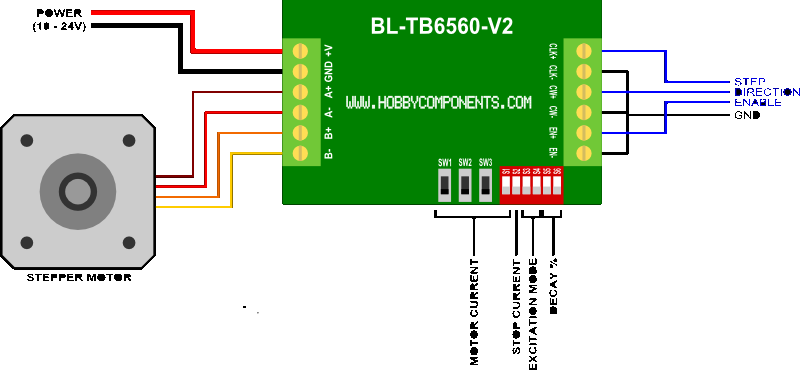

Na rysunku poniżej, połączona jest linia GND
O co chodzi :roll:

pewnie o to czy sterownik jest sterowany zerem czy jedynka. czyli schemat wspólnego minusa albo wspólnego plusa. np M542 ma domyślnie wspólny plus. ale można go przekonać do pracy na wspólnym minusie podejrzewam że negując sygnał. w arduino to wymaga nieco więcej zabawy

ale panie cudów nie ma. moje M545 są na wspólnym minusie i z rampsa sygnały idą na plusy sterownika i gnd wspólna. nie wiem czy coś w kodzie zmieniałem ale nie przypominam.
TB6560 może mieć inaczej zależy co to dokładnie masz.
trochę łopatologicznie ale przy wspólnej masie silnik wykona krok przy zmianie z 0 -> 1 i kabel sygnałowy idzie na PUL+, DIR+ itp sterownika, a przy wspólnym plusie z 1->0 i kabel sygnałowy na PUL-, DIR- itp.
problem jest tego typu ze dla np Macha albo lunuxa nie ma różnicy ten czy ten, po prostu robi się negacje sygnału per pin portu w ustawieniach i już.
nie pamiętam jak to w Marlinie rozwiązane o ile w ogolę ma tę opcje zanegowania sygnału.
masz kolego jakiś link do tego sterownika albo dokumentacje?
bo z tych obrazków widzę że BL-TB... ma w sumie obie opcje te czarne sterowniki z obrazka 1 tez mają obie możliwości natomiast arduino zdaje się bardziej lubi wspólną GND

Post napisał: Artu66 » 07 mar 2015, 08:59
Sterowniki to takie z AliExpress: Free shipping! 5pcs/lot TB6560 3A stepper motor driver stepper motor driver board axis current controller 10 files TB6560AHQ
Już do mnie "jadą", ale nie ma nigdy 100% pewności, że Chińczyk zapakuje to co deklaruje :mrgreen:
