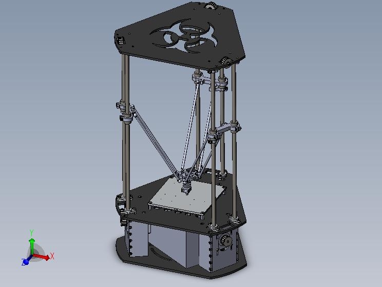

po co ? nie wiem jestem ciekawski z czym to się je po prostu.
ze względu na to że nie wiem czy będzie miał u mnie "branie" buduje go na elementach które można będzie później wykorzystać gdzie indziej ( a przynajmniej silniki, stery i zasilanie).
z powodu że chciałem coś innego niż klasyczne XYZ to stwierdziłem że będzie to delta - czyli rostock.
a więc do rzeczy, chętnie bym wkleił cały projekt w PDFie 3D ale waży 11 mega wiec nawet nie liczę na to że się tu przyklei ale po kolei.
założenia wstępne:
konstrukcja w większości robiona na frezarce 3 osiowej:

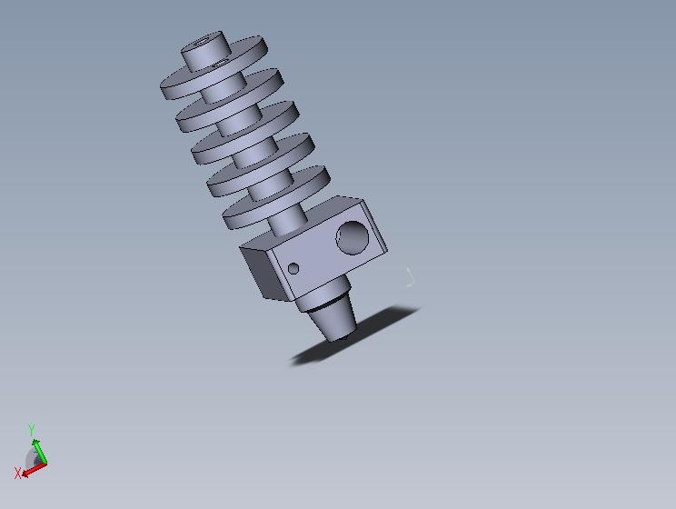

filament 3mm, dysza jak na razie 0,5, główne części konstrukcji bakelit, wałki liniowe fi 10, łożyska liniowe LM10 uu pasy HTD 5M 9mm, silniki 0,9Nm nema 23, stery M545, zasilanie główne 24V, stół i głowica samoróbka full metal (prócz grzałek i termistorów oczywiście), extruder bowdenowy też własny projekt (jeszcze w trakcie).

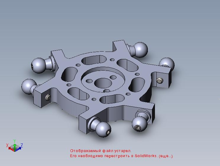

cięgna karetki z pręta i rurki z włókna szklanego na snapach kulowych, oświetlenie LED w górnej płycie. konstrukcja zabudowana z drzwiczkami.
no i wreszcie trochę obrazków:
HOTEnd
karetka HOTenda

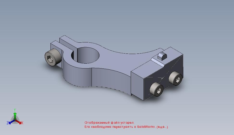

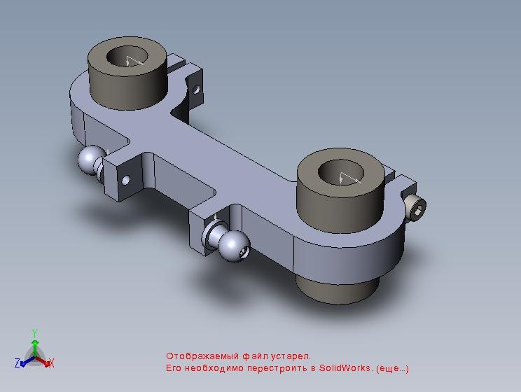

karetka łożysk
uchwyt krańcówki

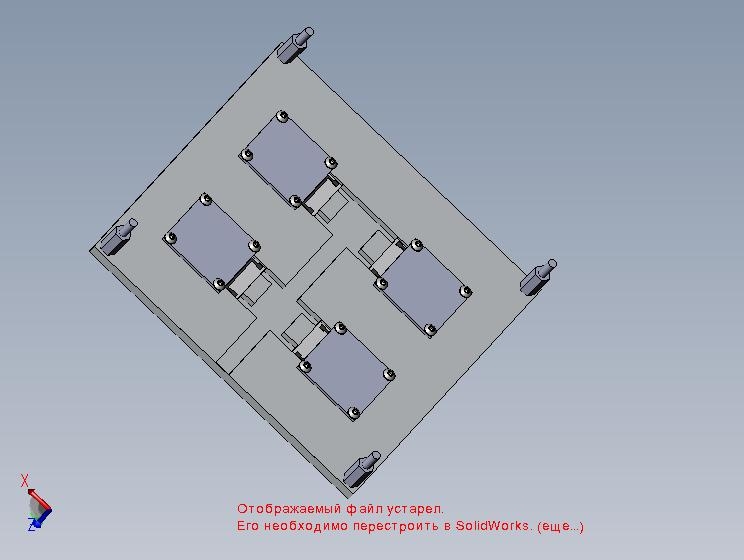

stół widok od dołu

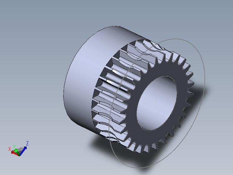

zębatka extrudera

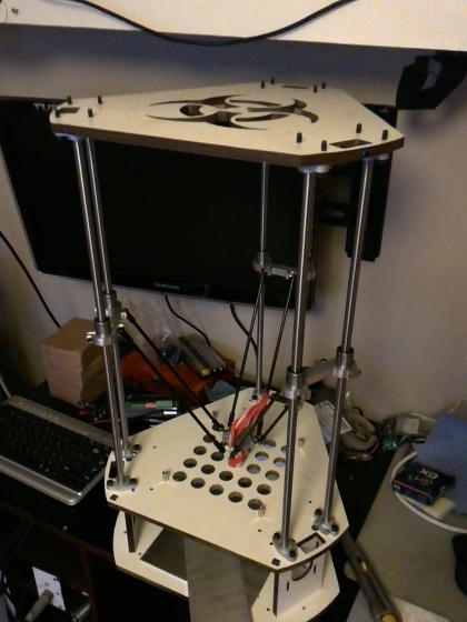

całokształt ( ciągle under construction)
i na deser to co już zostało zrobione
