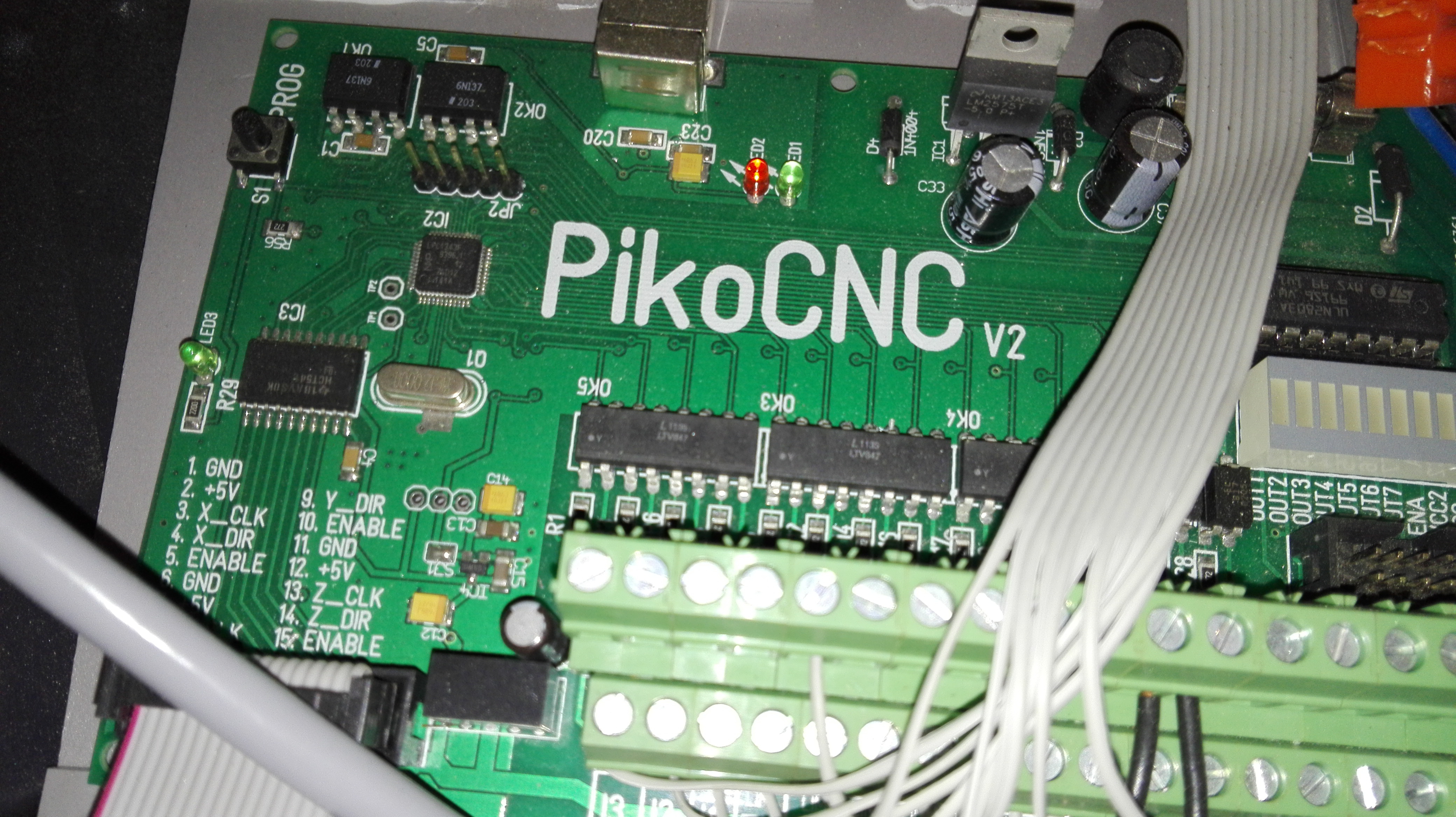

[ Dodano: 2016-08-27, 17:19 ]
żeby było wiadomo o co chodzi zdjęcie płytki:
Nie mogę niestety znaleźć pdfa opisującego moją wersję płytki (V2).
Mam jeszcze dodatkowe pytanie- czy do tej wersji płytki mogę dołączyć 4 oś ( obrotową)
Czytałem opisy że w starszych wersjach była możliwość podłączenia 4 osi do JP2(?) tylko trzeba było użyć układu dopasowującego... ale załączane grafiki były niejednoznaczne- przynajmniej dla mnie:-).
Chciałbym użyć najlepiej sterownika M542 (takie mam dla xyz) lub nawet podłączać 4 oś pod nie wykorzystywany sterownik osi x lub y ( bo tak też dam radę zrobić konkretną robotę).
Byłbym wdzięczny za opisanie o co chodzi z tym układem dopasowującym a konkretnie jak go wpiąć pomiędzy płytkę piko a sterownik silnika/zasilacz etc.

Nurtuje mnie jeszcze to podpięcie 4 osi ( potrzebuję tak naprawdę oś indexowaną, poruszaną np z klawiatury).
Patrząc na opis pinów widzę że się zmieniały w zależności od wersji hardwaru, te co u mnie są opisane JP2, potem są juz JP3... dodatkowo u mnie nie ma JP1...
Wie ktoś z Was jak ugryźć temat 4 osi w moim przypadku? Przydał by mi się też opis/manual mojej płytki w PDF.
z góry dziękuję za pomoc.
W poniższym dokumencie to jest. Zaczyna się od 17 str. Wyjście STEP,DIR jest tak samo jak wyjście osi technicznej czyli piny 7,8 złącza. Tylko trzeba pamiętać, że jest to wyjście „wysoko napięciowe” i drivery trzeba przez dodatkowe oporniki podłączać – tak jak to dalej opisane.
http://www.pikocnc.com/download/file/9- ... are-manual
