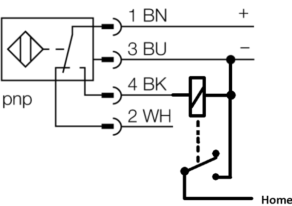

Mam 3 czujniki indukcyjne TURCK
http://pdb.turck.de/media/_en/Anlagen/D ... gbr_en.pdf
Chcę je podłączyć do Piko jako home.
Czy może ktoś w skrócie opisać, który pin gdzie mam podłączyć aby wszystko działało i się nie spaliło przy podłączeniu.
Czujnik mam 4 przewody
1.
2.
3.
4.
Piko ma
com
h_z
Zasilacz
"+" 24V
Proszę o pomoc bo nie mam zielonego pojęcia jak to podłączyć.

Ten czujnik się nie nadaje. Jest pnp, a potrzebujesz npn. Chyba, że dasz po drodze przekaźnik lub coś innego.

Mam kilka przekaźników, czy możesz napisać jak by wyglądało podłączenie przez przekaźnik?

Jeżeli przekaźnik zasilisz z tego samego zasilacza co Piko to tak możesz podłączyć.

Mam nadzieję ostatnie pytanie: co mam podłączyć do wejść w piko?
"com" - tu ma być "-"
"h_z" - tu ma być przewód 4 prowadzony przez przekaźnik włączający się po zadziałaniu czujnika?
Przepraszam za te dziwne pytania ale nie mam do tego kompletnie przygotowania.

tszatan pisze:"h_z" - tu ma być przewód 4 prowadzony przez przekaźnik włączający się po zadziałaniu czujnika?
Wystarczy tylko ten jeden podłączyć.

Bazowanie działa :) dziękuję za pomoc!
