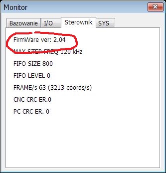

W 2.02 rampa kontrolowana była jeszcze z częstotliwością 100Hz i faktycznie była "kanciasta"Firmware mam 2.02 i nie widzę na stronie informacji o nowym albo skąd pobrać.
w 2.04 jest już 1000Hz (i to jest jedyna zmiana w stosunku do poprzednich wersji). Przypomnij mi się na maila to zaraz wyślę (nie mogę odszukać Twojego adresu).

Ponieważ są pytania jak sprawdzić wersję - jeszcze obrazek pokazujący gdzie szukać informacji o aktualnie zainstalowanym firmware.
