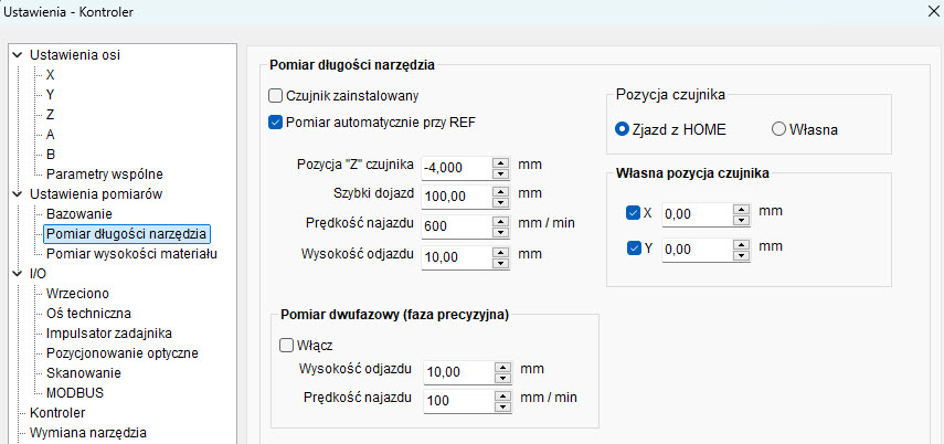

Dzień dobry,
jest potrzeba obniżenia czoła czujnika długości narzędzia, tylko pogubiłem się jak to wykonać.
Maszyna ma ATC i makro M6 (makro na podstawie przykładu z "PikoCNC Macro manual").
W moim M6 mam CT_HEIGHT=24.488;
rozumiem, że zmienna CT_HEIGHT w M6 nadpisuje wartość w kontrolerze, gdyż aktulanie w polu "Pozycja "Z" czujnika = -4
to -4 nijak się ma do porcedury pomiaru pozycji „Z” czujnika długości narzędzia z REF_Z_manual.pdf ("P6 = APZ - zmierzona odległość"), gdyż jak pomieżyłem to 83,5 (APZ/g53) - 55,2 (zmierzona odległość po wyjęciu stożka między czujnikiem i najniższym punktem wrzeciona) = 28,3.
Kilka pytań:
1. czy CT_HEIGHT nadpisuje ustawienia w kontrolerze ""Pozycja "Z" czujnika" ?
2. jak powinna być wyznaczona wysokość CT_HEIGHT ? zgodnie z manualem "REF_Z_manual.pdf" czyli P6 = APZ - zmierzona odległość?
3. skąd u mnie mogą pochodzić rozbieżności w poniższych 2 wartościach aż o 4mm?
CT_HEIGHT=24.488;
83,5 (g53) - 55,2 (zmierzona odległość) = 28,3
4. czy jak obniżę czujnik o równe 20mm i zmienię w M6 CT_HEIGHT z 24.488 na 4.488 (ignorując inne ustawiena w menu "Kontroler") to czy to wystarczy by nie zepsuc czegoś innego?

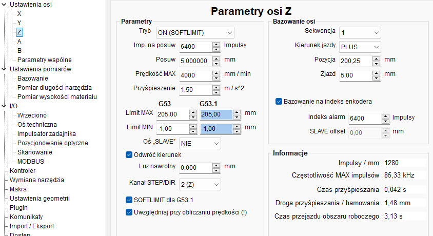

na wszelki wypadek wklejam ustawienia osi Z
z góry dziękuję za pomoc.
Tak, kiedy używamy makra M6 cały pomiar długości odbywa się tam i wartości w ustawieniach nie mają wtedy znaczenia.
Dokładnie.
CT_HEIGHT=24.488;
Ktoś tak ustalił i jest - nie ma tu tragedii. Jednak gdy wartości są dokładne to np. nie ma efektu, że końcem narzędzia nie możesz dojechać do stołu, albo odwrotnie - możesz wjechać w stół (bo softlimit dla narzędzia 53.1 masz włączony).
Bez problemu można tak zrobić. Jedynie co, to należy pamiętać, aby przemierzyć wszystkie narzędzia.
