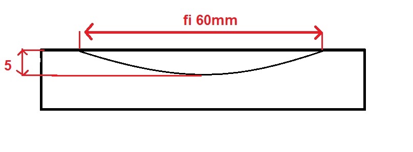

posiadam prosty ploter cnc 3 osiowy, sterowany programem pikocnc, do tej pory używałem go tylko do wykonywania otworów w sklejce lub plastiku, ewentualnie cienkich blachach aluminiowych przy użyciu frezów prostych dwu / jedno piórowych.
Chciałbym jednak wykonać prostą formę do wosku - wyfrezować kształt półkola / elipsy o średnicy fi 60mm i zagłębieniu 5 - 6mm w formatce aluminiowej. Załączam prosty rysunek poglądowy jak miałoby to wyglądać.
Jakich frezów powinienem użyć do takiej pracy?? Jak taki program napisać lub gdzie znaleźć wzór na taki program??
Niestety nie miałem wcześniej okazji bawić się we frezowanie przestrzenne. Pozdrawiam serdecznie

Będziesz musiał to rzeźbić frezem kulowym. Być może przyda się kilka, bo w zasadzie im mniejszy frez tym lepsza powierzchnia, ale też samo frezowanie zajmie dużo więcej czasu.

Podzieliłbym to na trzy operacje: pierwsza planowanie , późniejj adaptacyjna 3d z minimalnym krokiem 0,2 , max krokiem pełnej głębokości i naddatkiem 0,3 a i tolerancję dałbym 0,01 schodki będą małe i wykończeniowo frez kulowy z przejściami co 0,1 aby było gładko . Niestety używam Cama z fusion360 - polecam , są też wersję darmowe a postprocesor pod pikocnc znajdziesz na forum

Avalyah pisze:w zasadzie im mniejszy frez tym lepsza powierzchnia
Skąd taki pomysł? Jest dokładnie odwrotnie - im większy frez, tym lepsza jakość powierzchni i dodatkowo większy promień, to można dać większe wierszowanie (0,1 promienia narzędzia i nie ma sie do czego przyczepić)
Cienkie narzędzia drgają i powierzchnia wcale dobra nie wychodzi.
Inna sprawa, że obrobka pionowo nie jest super, bo na czole narzędzie nie będzie skrawać, bo prędkość wyosi 0, więc najlepiej narzędzie pochylić względem powierzchni obrabianej, ale to niezależnie od srednicy narzędzia.

Steryd pisze:Jest dokładnie odwrotnie - im większy frez, tym lepsza jakość powierzchni i dodatkowo większy promień, to można dać większe wierszowanie (0,1 promienia narzędzia i nie ma sie do czego przyczepić)
Ok, rzeczywiście słabo to przemyślałem, zwłaszcza dla takiego kształtu, jak tutaj.

Fusion 360 to program CAD z modułem CAM . Tutoriali jest pełno na YT.

z tego co pamiętam piko spokojnie wystarczy. Jest tam frezowanie 3D (strona 102 instrukcji)
