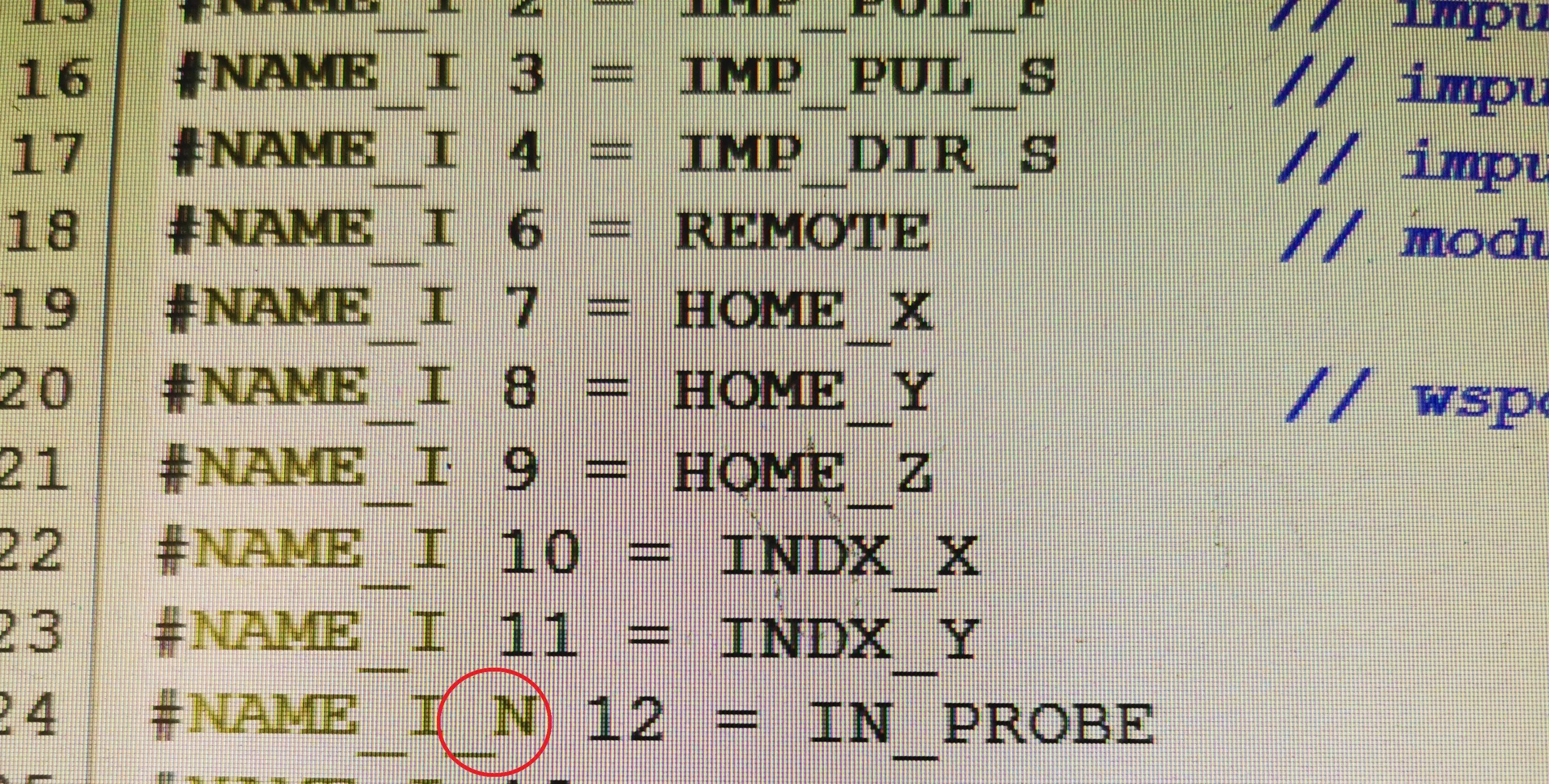

Cześć,
mam taki niby banalny problem. Wymieniliśmy sondę narzędzia i nowa zdaje się ma styk NC bo po podłączeniu w PLC mam cały czas odpalony sygnał PROBE. Czy da się jakoś w piko w prosty sposób zamienić stan wejścia czy trzeba kablować od początku?
Z góry dzięki.

I teraz kolejna sprawa co trzeba ustawić czy wpisać w PLC. Jedno co wiem to ze sygnał ma być odwrócony (nie bardzo wiem w którym miejscu i jak).
Generalnie sonda musi sterować bitem PROBE w rejestrze CONTROL2. Jest to ten sam bit który odpowiada za pomiar długości narzędzia czy materiału - zatem trzeba to podłączyć tak, aby jedno z drugim nie kolidowało. Zazwyczaj bit ten podłączony jest bezpośrednio do wejścia HOME_Z.
Jeśli czujnik długości narzędzia mamy NO i sondę mamy NO to możemy oba podłączyć pod jedno wejście (równolegle)
Natomiast jeśli jedno jest NO a drugie NC, to musimy sondę dać na osobne wejście. U dołu przykład dla sondy NC podłączonej do wejście 23.
Widziałęm ze w wersji PikoCNC 5.3.1 są makra "PROBE_ELCOSIMO" i "MAP_ELCOSIMO". Mam je po prostu przekopiować na koniec PLC czy coś wiecej trzeba z tym zrobić?
Nic nie masz z tym robić.
Oryginalne lpc od linii 336. Zmiany w dwóch miejscach.
KOD: ZAZNACZ CAŁY
// Wejścia HOME
#NAME_I 11 = HOME_X
#NAME_I 10 = HOME_Y
#NAME_I 9 = HOME_Z
#NAME_I_N 23 = SONDA /// <<< dopisane
<< IN HOME_X
>> HOME_0
<< IN HOME_Y
>> HOME_1
