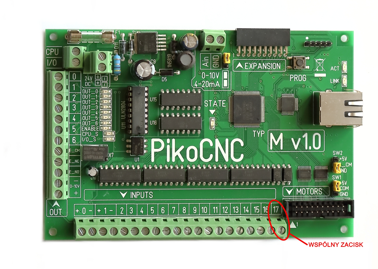

W opisie podłączenia kontrolera typu M jest informacja :
„Złącze 15 wejść z wyprowadzonym jednym zaciskiem „-”. Drugi koniec jest wspólny (15 zacisków )„
Jeżeli dobrze to rozumiem to wspólny zacisk dla wejść to - nr.17.

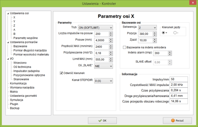

Będę miał silniki krokowe 3szt 6,9 Nm które mają 200 kroków/obrót (1/8 stopnia). Śruba kulowa fi 20 skok 5 oś X i Z , fi 25 skok 5 oś Y.
W ustawieniach kontrolera gdzie to wpisujemy? - liczba impulsów na posuw , posuw itd.

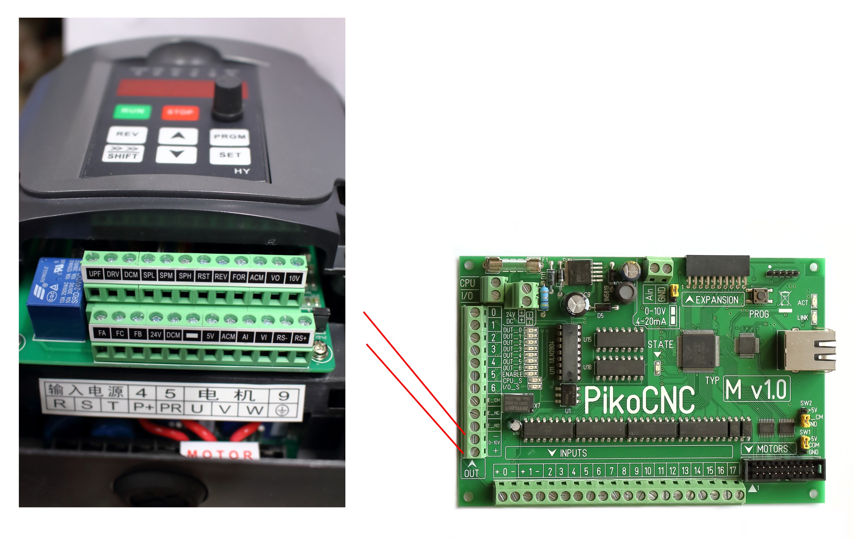

Kolejne pytanie to jak podłączyć falownik do kontrolera. Mój falownik to Chiński Huanyang 3kw.
Od strony piko to na pewno wyjście napięcia 0-10V sterującego obrotami wrzeciona ale pod które złącze wpiąć te kable w falowniku i czy trzeba jeszcze coś dodatkowego podpiąć, włączyć?

potek74 pisze:„Złącze 15 wejść z wyprowadzonym jednym zaciskiem „-”. Drugi koniec jest wspólny (15 zacisków )„
Nie. Strona 12 pdf od Piko. Jest schemat. Współne to I/O GND.
potek74 pisze: liczba impulsów na posuw
W Twoim przypadku impulsy na obrót. Czyli 200
potek74 pisze:posuw
W Twoim przypadku to obrót. Czyli 5 mm.

potek74 pisze:Kolejne pytanie to jak podłączyć falownik do kontrolera.
Masz w instrukcji od falownika schemat. Tam jest potencjometr jako dzielnik napięcia. Jego rolę przejmuje Piko.
VI i ACM.
potek74 pisze: czy trzeba jeszcze coś dodatkowego podpiąć, włączyć?
Wpisać parametry falownika. Napięcie, prąd. Inne typu czas hamowania, rozpędzania nie są tak krytyczne.
A nie 200 * mikrostep?

TOP67 pisze:A nie 200 * mikrostep?
Skoro napisał, że ma 200 na obrót.
Silniki, ale nic nie wspomniał o sterowniku. Chyba, że to 1/8 stopnia to nie jest 1.8°, tylko właśnie mikrokrok 1/8.
Bardzo wątpię, żeby ktoś używał mikrokroku 1/1, zwłaszcza przy śrubie ze skokiem 5 mm. Wyjdzie dokładność 0,025 mm.

Ale bym zrobił wtopę z tym 17 złączem. No jestem głupi. Sterowniki już mam kupione są to Leadshine DMA860H 3szt, e-stopy też już mam 3 szt.NC.
Poniżej wklejam dwa obrazki do sprawdzenia czy to dobrze zrozumiałem i dobrze wpisałem parametry w kontroler (chodzi o te w zaznaczeniu) i podłączenie e-stopów, wybaczcie mi że tak łopatologicznie ale przy waszej wiedzy Panowie to jestem jak przedszkolak. Co do falownika to dopiero będzie dla mnie zagwozdka czytam instrukcję i nic nie łapie.

potek74 pisze:Poniżej wklejam dwa obrazki do sprawdzenia czy to dobrze zrozumiałem i dobrze wpisałem parametry w kontroler
Jeżeli śruba wykona pełen obrót przy 200 impulsach STEP to ok. Ale jak słusznie zauważył TOP67, jeżeli masz mikrokrok to trzeba go uwzględnić.
Falownik masz odwrotnie. :( Widziałeś schemat w instrukcji falownika? :D

TOP67 pisze:Silniki, ale nic nie wspomniał o sterowniku. Chyba, że to 1/8 stopnia to nie jest 1.8°, tylko właśnie mikrokrok 1/8.
Parametry dotyczą silników i śrub kulowych (6,9 Nm które mają 200 kroków/obrót (1/8 stopnia). Śruba kulowa hiwin fi 20 skok 5).

RobWan pisze:Widziałeś schemat w instrukcji falownika?
Widziałem i nie dowierzam 76 stron, nawet nie wiem gdzie za bardzo patrzeć. :shock:
Zeskanowałem dwie strony, chyba one mówią o podłączeniu do kontrolera.
