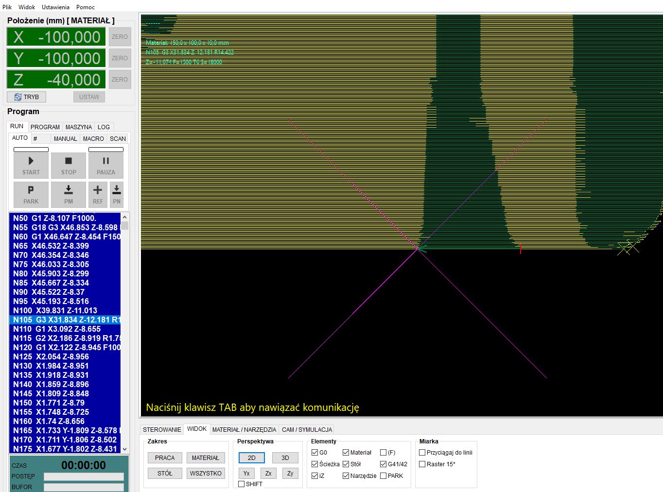

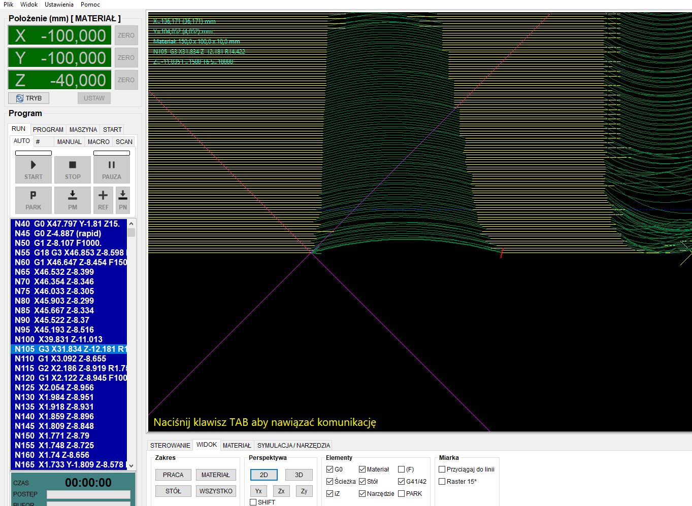

mam problem z pikocnc 4.2.8 - takie mam zainstalowane na maszynie, program stworzony w fusion360 jest błędnie generowany (łuki powinny być w płaszczyźnie XZ podczas gdy piko tworzy je obrócone o 90 stopni, punkty początkowe i końcowe są takie same). Pobrałem piko 4.3.3 i tam wszystko otwiera się poprawnie. Nie chciałbym zmieniać teraz oprogramowania na maszynie, do tej pory tego nie robiłem a robota jest do zrobienia. Czy w PikoCNC 4.2.8 jestem w stanie poprawnie odczytać ten kod? Co powinienem zmienić?
4.2.8
4.3.3

Jak tak patrzę to G18 chyba stwarza Ci problem.
G17 Wybór płaszczyzny XY
G18 Wybór płaszczyzny XZ
G19 Wybór płaszczyzny YZ
Pozmieniaj na G17 i powinno frezować w płaszczyźnie XY.

Problem polega na tym że wg cam i piko 4.3.3 powinno frezować w XZ. W 4.2.8 wygląda to tak jakby nie widział G18

sebastianpac pisze:Nie chciałbym zmieniać teraz oprogramowania na maszynie, do tej pory tego nie robiłem
5 min pracy i masz nową wersję.
Ze starego Piko weź katalogi ProfiDef i InitFiles. Nadpisz je.
Będziesz maił wszystkie ustawienia jak w poprzedniej wersji.
Wgraj nowe FW.
Lepiej zainstaluj 433, bo 441 przy szczególnej ścieżce szarpie.
Robert

sebastianpac pisze:Koledzy gdzie znajdę FW do wgrania?
W swojej skrzynce pocztowej. :-)
cosimo rozsyła klientom gdy pojawi się nowa wersja.
sebastianpac pisze:Na coś trzeba zwrócić uwagę podczas aktualizacji?
Aby FW było w katalogu Piko.
Robert
