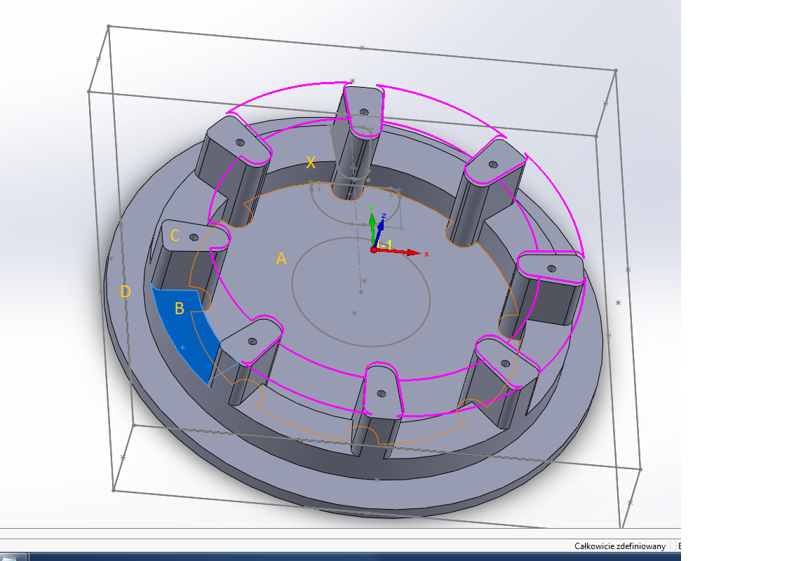

2. Mam nastepujacy projekt:
Jak widac sklada on sie z kieszeni A, B, D ktore sa na roznych poziomach oraz wysp typu C.
Czy istnieje w ogole taka mozliwosc by do poziomu kieszeni B wyciac wszystko z kieszeni A, B i D oprocz wysp typu C jedna operacja?
Poczatkowo zaznaczylem 8 kieszeni typu B do wyciecia, potem kieszen A a na koncu - D w trzech oddzielnych operacjach. Niestety takie frezowanie spowodowalo wyciecie kieszeni B i A, ale pomiedzy nimi w punkcie X (dookola calego obiektu) pozostala mi cienka scianka az do wysokosci wysp C. Mimo (chyba) wlasciwie ustawionych parametrow frezu nie moge uniknac tej scianki. Chcialbym uzyc pocket operation do wyciecia calosci A D i B w jednej operacji. Niestety gdy uzyje pocket do zaznaczenia kieszeni B i z controlem zaznacze jeszcze A to i tak rozdziela mi to na 9 chainow z ktorych wycinany jest oddzielnie. Do calosci nalezy dolozyc tez kieszen D bo niestety elementy wysp C sa od jego strony zaokraglone. Gdzie tkwi blad?
Bede wdzieczny za pomoc.
