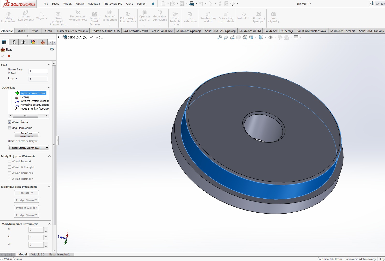

Witam mam problem od samego początku z solidcam nie mogę zdefiniować bazy w brylę poprzez wybranie powierzchni tzw klikam na zielony znaczek "wybież powierzchnie" potem na jaką kol wiek powierzchnie na bryle i nic się nie dzieję. Jedyna opcją zdefiniowania jest "normalnie do aktualnego widoku" i potem przycisk "przechwyć bazę aktualnego widoku". Jednak zawsze w ten sposób definiuje mi się ta sama płaszczyzna bez znaczenia jak obrócę bryle. Co robię źle? Posiadam solidworks 2016 sp1+solidcam 2016 sp0. Wczesniej testowałem to na solidcam2015 sp3+solidworks 2016 sp1

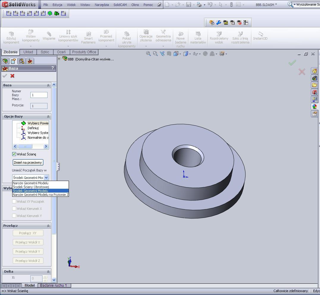

Obrazkowo;
Wybierz środek geometrii modelu
następnie klik na bryłę i gotowe
