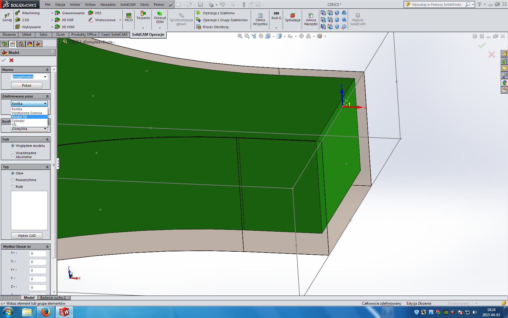

Musisz ją narysować w programie i podczas wyboru przygotówki z listy wybierasz model 3d_barti_ pisze:Jak ustawić przygotówkę jako konkretny model CAD (przygotówka o danym kształcie wypalona wcześniej z blachy)?
Skoro umiesz na modelu to jaki problem masz z tym żeby ustawić na przygotówce? skorzystaj z opcji delta z albo wskaż narysowaną jak na zdjęciu wyżej płaszczyznę przygotówki._barti_ pisze:Jak ustawić układ współrzędnym (zero) w przygotówce a nie w docelowym modelu?
Dla zminimalizowania błędów staramy się trzymać rysunku technicznego, jeśli kieszeń ma mieć głębokość 10mm a Ty zero ustawisz na przygotówce to kieszeń wtedy musi mieć -11mm zaś góra detalu -1mm może nie ma to większego znaczenia jeśli chodzi o program generowany w CAD'zie ale gdybyś pisał program odręcznie to zdecydowanie lepiej trzymać się wymiarów przyjmując górę detalu jako Z0. Zmniejsza to możliwość wystąpienia pomyłki podczas tworzenia programu. Osobiście nawet podczas generowania programu w SC ustawiam Z0 na gotowym detalu._barti_ pisze:Zaczynamy frezować od przygotówki i to na niej musimy mieć zero. Tak rozumiem.

Nie mogę jakoś opanować wstawiania "customowej" przygotówki - co dokładnie (rysunek 3d? część?) narysować i gdzie? nie mogę zaznaczyć żadnego elementu gdy wybieram "Model 3d"
[ Dodano: 2016-08-21, 18:15 ]
udało mi się wstawić przygotówkę - tu filmik

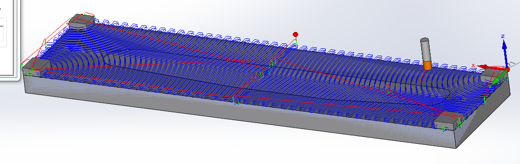

Mam nowy problem - procea nie uwzględnia kształtu przygotówki i "mieli powietrze" jak przy standardowej "kostce"
