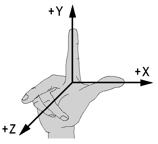

Post napisał: djronin » 03 kwie 2015, 19:03
grzee pisze:w jaki sposób odwrócić oś Z?
Opcją "przełącz" nie da rady ponieważ obracane są dwie osie, "delta" też odpada, "obrót wokół" też obraca dwie osie ..
Tego nie przeskoczysz..
w tym przypadku przełącz 2x w okół Y i 2x w okół Z.
