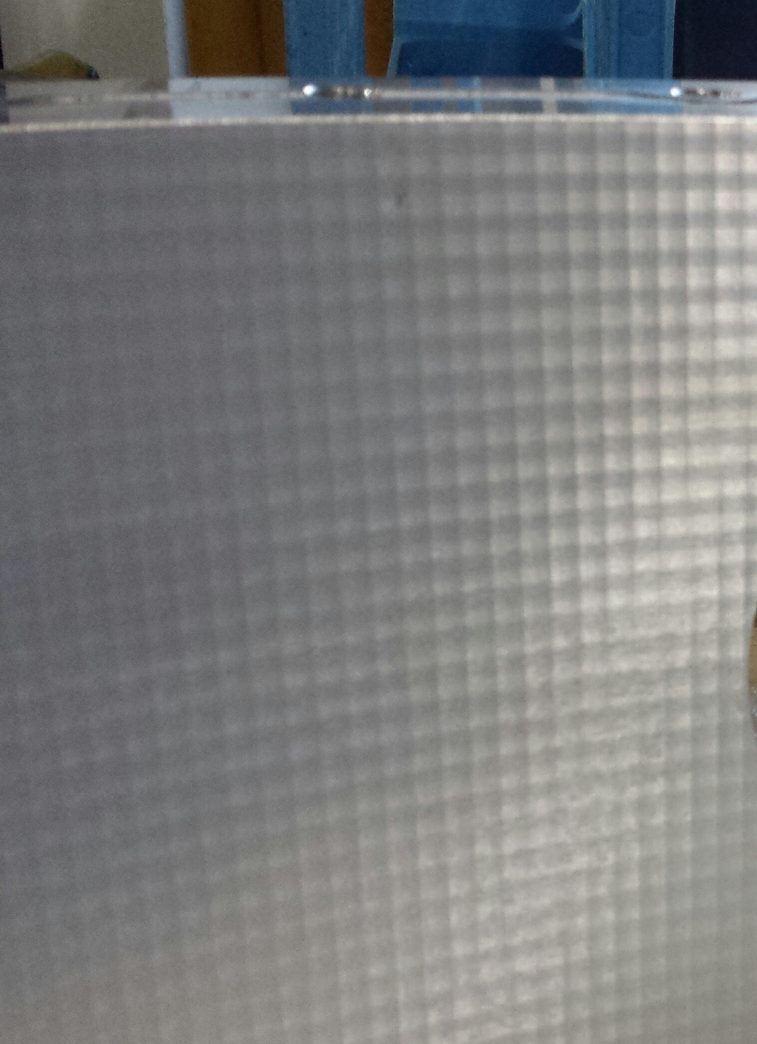

Witam. Moje pytanie dotyczy powierzchni po obróbce na maszynie 5 AXIS DMG 125 DUO BLOCK. Heidenhain 530i Przy pomocy czwartej osi "C" . Czy taka kratkowana powierzchnia wynika z wadliwego postprocesora? Czy może przyczyna jest gdzieś indziej. Detal nie był ustawiony w środku stołu. Materiał to aluminium, w stali jest identycznie. Za wszelkie informacje z góry dziękuję.Obrazek

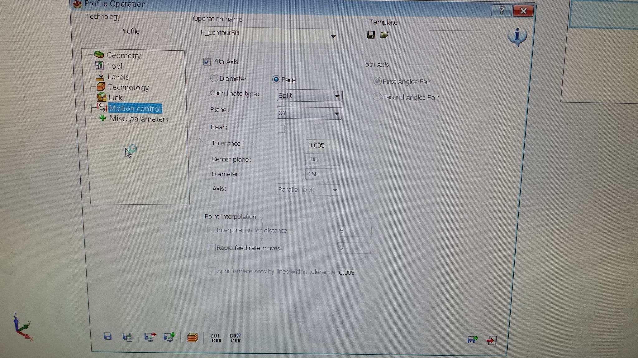

Używasz cycle def 32 na maszynie?
W camie chyba możesz ustawić dokładność prowadzenia frezu po powierzchni.

Dziękuję za zainteresowanie. W camie mam ustawione wartość 0.01 przy czym powierzchnia wychodzi taka jak na zdjęciu. Gdy dotykam palcem jest prawie nie wyczuwalne, lecz pod światło jest tragedia.

Zmień na 0.003 i zobacz czy w programie masz cycle def 32 z tą wartością. Pokaż początek programu.

Tomek, dokładność X,Y Masz do 0.0001 a C do 0.001, powinno być raczej odwrotnie. Weź te punkty z programu, kilka wrysuj w przestrzeni w cad, połącz odcinkami prostymi tak jak program to robi a potem poprowadź przez wszystkie spline. Zobaczysz odchylenia z programu. Na moje oko za duży krok na osi C jest. Zmienia się co 0.5 -1 stopnia, moim zdanie za mała rozdzielczość i wychodzą kratki. Zmniejsz tolerancję na 0.0001. Dodatkowo przy dużej ilości obrotów w C kąt rośnie do ogromnej liczby, nie można zmienić ustawień maszyny i procesora aby było w C do 359.9999 a potem od 0.0000?
