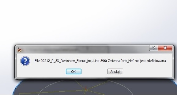

Witam. Pobrałem ze strony solidcama podprocesor z cyklami do sondy . niestety przy generowaniu gkodu wywala błąd. Może ktoś podpowie co jest nie tak.»

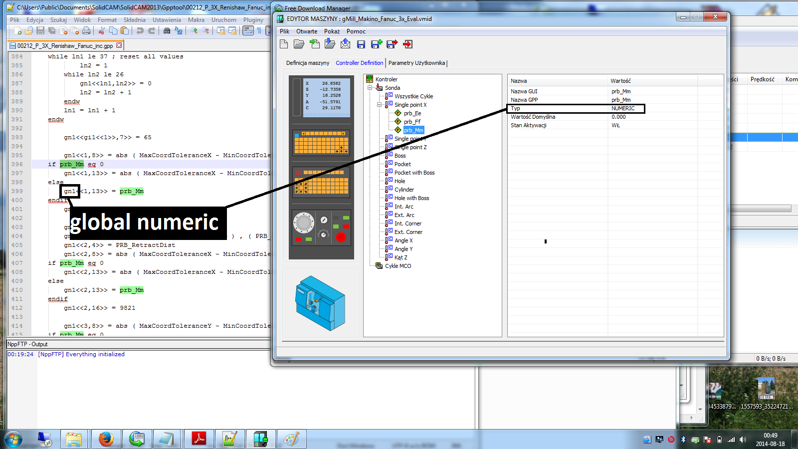

Post napisał: djronin » 18 sie 2014, 01:02
Musisz zainicjować te parametry w pliku vmid.
G65 P9811 Xx or Yy or Zz [ Ee Ff Hh Mm Qq Ss Tt Uu Vv Ww ]
prb_Ee
prb_Ff
prb_Hh
prb_Mm
prb_Qq
prb_Ss
prb_Tt
prb_Uu
prb_Vv
prb_Ww
rozumiesz? cykl 9811 może przyjmować opcjonalne parametry i trzeba dopisać je do maszyny..
Pozdrawiam!

WZÓR pisze: .... , a na której bazie to mierzy ?
Mierzy na tej którą wybierzesz podczas wybierania geometrii w SC a aktualizuje te którą podasz w parametrze S.
Przykład:
S1 - G54
S2 - G55
S101 - G54.1 P1
S102 - G54.1 P2
Dokładny opis parametrów masz tutaj http://chomikuj.pl/felolub/Dokumenty/Te ... 305881.PDF według tego opracowania trzeba uzupełnić dane w pliku maszyny vmid.
Pozdrawiam.
PS. Istnieje możliwość że post ze strony będzie wymagał poprawek albo dopisania kilku funkcji. Należy uważać podczas odpalania kodu na maszynie tym bardziej pracując z tak drogimi narzędziami jak sonda pomiarowa. Gdybyście chcieli coś zmienić w postprocesorze to piszcie na pewno postaram się pomóc.
Czy wszędzie trzeba dopisywać parametry?? wydaje mi się że jeśli parametr Prb_Ss powtarza się w każdym cyklu do dodajemy go w pliku vmid tam gdzie jest Wszystkie Cykle a te parametry, które są unikatowe dla jakiegoś cyklu podajemy konkretnie w nim.

Post napisał: djronin » 20 sie 2014, 22:31
Mała aktualizacja:
Kod: Zaznacz cały
PARAMETRY, KTÓRYCH SILIDCAM NIE POBIERA AUTOMATYCZNIE I NALEŻY JE DODAĆ W PLIKU *.VMID
prb_Ee - INTEGER - Wartość doświadczalna. Numer offsetu dla stałego błędu.
prb_Ff - NUMERIC - Procentowa wartość zwrotnej informacji kontrolnej przy aktualizacji offsetu.
                   Wprowadza wartość z przedziału od 0 do 1 (0% do 100%). Wartość domyślna = 100%.
                   Również:
                   Szybkość posuwu w makrze zabezpieczanego pozycjonowania (O9810)
prb_Hh - NUMERIC - Wartość tolerancji mierzonego wymiaru elementu.
                   Przykład: W przypadku wymiaru 50,0 mm +0,4 mm –0 mm, znamionowa
                   tolerancja wyniesie 50,2 mm przy ustawieniu H.2.
prb_Mm - NUMERIC - Tolerancja rzeczywistego położenia elementu. Strefa cylindryczna wokół
                   teoretycznego położenia.
                   Przykład: M.1 ustawia tolerancję rzeczywistego położenia jako 0,1 mm.
prb_Tt - INTEGER - Numer aktualizowanego offsetu narzędzia
                   Przykład: T20 aktualizuje offset narzędzia o numerze 20.
prb_Uu - NUMERIC - Górne ograniczenie tolerancji. Gdy zostanie przekroczona ta wartość, nie
                   dochodzi do aktualizacji offsetu narzędzia ani offsetu roboczego, a cykl
                   podlega zatrzymaniu z sygnalizacją alarmu. Ta tolerancja dotyczy
                   zarówno rozmiaru, jak i położenia, tam gdzie ma to zastosowanie.
		           Przykład: U2. ustawia górne ograniczenie tolerancji jako 2 mm.
prb_Vv - NUMERIC - Strefa zerowa. Jest to ta strefa tolerancji, gdzie nie następuje korekcja
                   offsetów narzędzi.
                   Wartość domyślna = 0
                   Przykład: V.5 dla strefy tolerancji ±0,5 mm.
prb_Ww - INTEGER - Dane do wydruku
                   1. = Tylko zwiększenie numeru elementu.
                   2. = Zwiększenie numeru części i resetowanie numeru elementu.
                   Przykład: W1.
PRB_Overtravel  -  Qq q= Odległość przekroczenia wychylenia sondy, gdy wartości domyślne nie są
       NUMERIC     odpowiednie. Wtedy, podczas wyszukiwania powierzchni, sonda będzie
                   wychylać się poza spodziewane położenie.
                   Wartość domyślna = 4 mm (0,16 cala) w osi Z oraz 10 mm (0,394 cala)
                   w osiach X i Y.
                   Wykorzystywana także w makrze optymalizacji (O9836) (patrz rozdział 9,
                   "Cykle dodatkowe", aby uzyskać szczegółowe informacje).
                   Przykład: Q8. ustawia odległość przekroczenia wychylenia jako 8 mm.
NAZWA CYKLU                                   OPCJONALNE DANE WEJŚCIOWE | ZMIENNE KTÓRE NALEŻY DODAĆ W PLIKU VMID
O9810 Protected positioning cycle                                 Ff Mm | prb_Ff prb_Mm
O9811 X Y Z single surface measurement    Ee Ff Hh Mm Qq Ss Tt Uu Vv Ww | prb_Ee prb_Ff prb_Hh prb_Mm prb_Tt prb_Uu prb_Vv prb_Ww PRB_Overtravel
O9812 Web/pocket measurement           Ee Ff Hh Mm Qq Rr Ss Tt Uu Vv Ww | prb_Ee prb_Ff prb_Hh prb_Mm prb_Tt prb_Uu prb_Vv prb_Ww PRB_Overtravel
O9814 Bore/boss measurement            Ee Ff Hh Mm Qq Rr Ss Tt Uu Vv Ww | prb_Ee prb_Ff prb_Hh prb_Mm prb_Tt prb_Uu prb_Vv prb_Ww PRB_Overtravel
O9815 Finding an internal corner                Bb Ii Jj Mm Qq Ss Uu Ww | prb_Mm prb_Uu prb_Ww PRB_Overtravel
O9816 Finding an external corner                Bb Ii Jj Mm Qq Ss Uu Ww | prb_Mm prb_Uu prb_Ww PRB_Overtravel
O9817 4th axis X measurement                                Qq Bb Ss Ww | prb_Ww PRB_Overtravel
O9818 4th axis Y measurement                                Qq Bb Ss Ww | prb_Ww PRB_Overtravel
O9821 Single angled surface measurement   Ee Ff Hh Mm Qq Ss Tt Uu Vv Ww | prb_Ee prb_Ff prb_Hh prb_Mm prb_Tt prb_Uu prb_Vv prb_Ww PRB_Overtravel
O9822 Angled web or pocket measurement Ee Ff Hh Mm Qq Rr Ss Tt Uu Vv Ww | prb_Ee prb_Ff prb_Hh prb_Mm prb_Tt prb_Uu prb_Vv prb_Ww PRB_Overtravel
O9823 3-point bore or boss measurement Ee Ff Hh Mm Qq Rr Ss Tt Uu Vv Ww | prb_Ee prb_Ff prb_Hh prb_Mm prb_Tt prb_Uu prb_Vv prb_Ww PRB_Overtravel
O9843 Angle measurement in the X or Y plane                 Aa Bb Qq Ww | prb_Ww PRB_Overtravel
O9857 Automatic length and diameter setting                          ?? |
O9858 Rotating tool broken tool cycle                                ?? |
