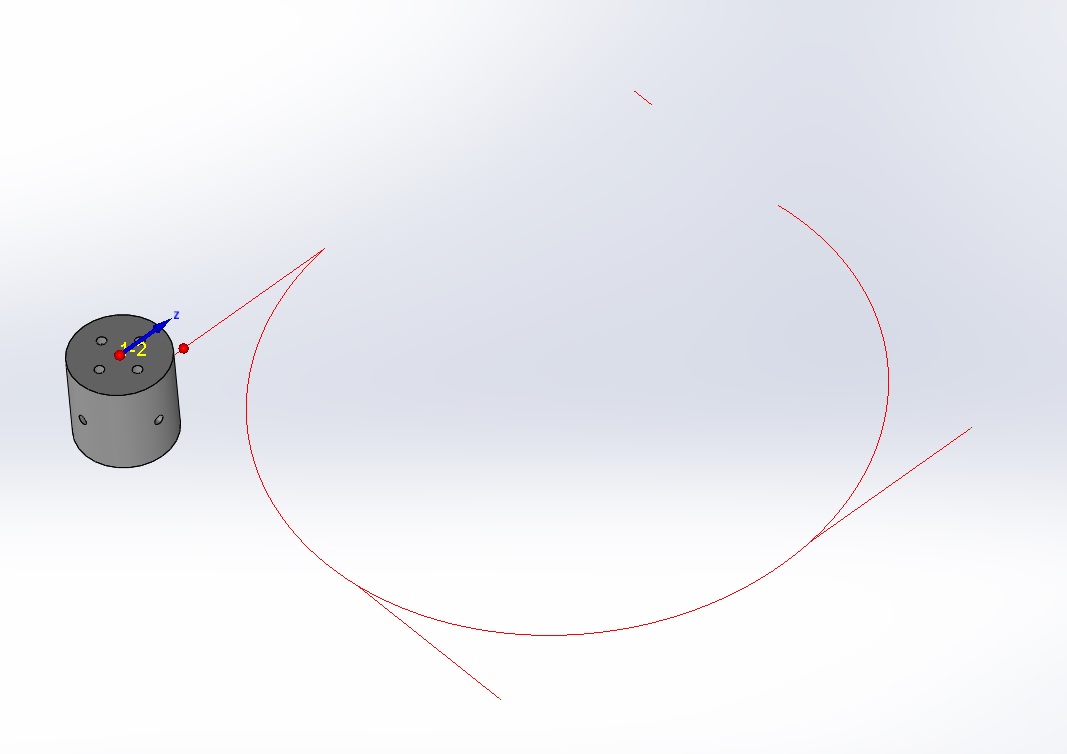

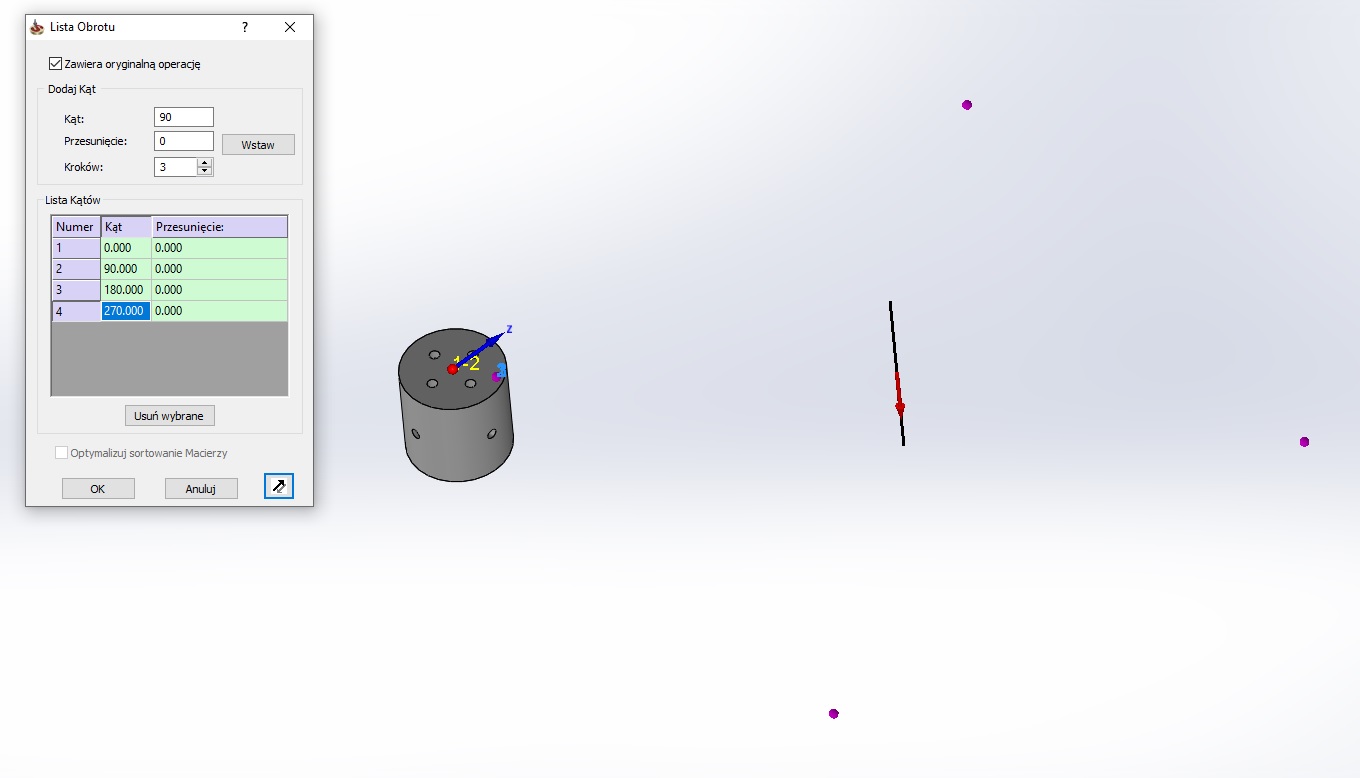

Do tej pory pracowałem na SolidCam 2015. Po aktualizacji do wersji 2020 zauważyłem, że źle działa transformacja 4osie. Wcześniej działała dobrze.
Wygląda to tak, że po podaniu kąta i liczby kroków oś obrotu nie jest w punkcie Mac tylko gdzieś zupełnie z boku części. Wygenerowana ścieżka też jest niepoprawna, ale wygenerowany kod jest za to dobry.
Czy to można poprawić w pliku maszyny (vmid) czy raczej to jakaś grubsza sprawa?
Z góry dziękuję za pomoc :) i załączam zdjęcia obrazujące problem.

Myślę, że będzie postprocesor do poprawy. Pomiędzy wersją 2018 a 2019 trzeba było coś poprawiać, wcześniej nie wiem.
