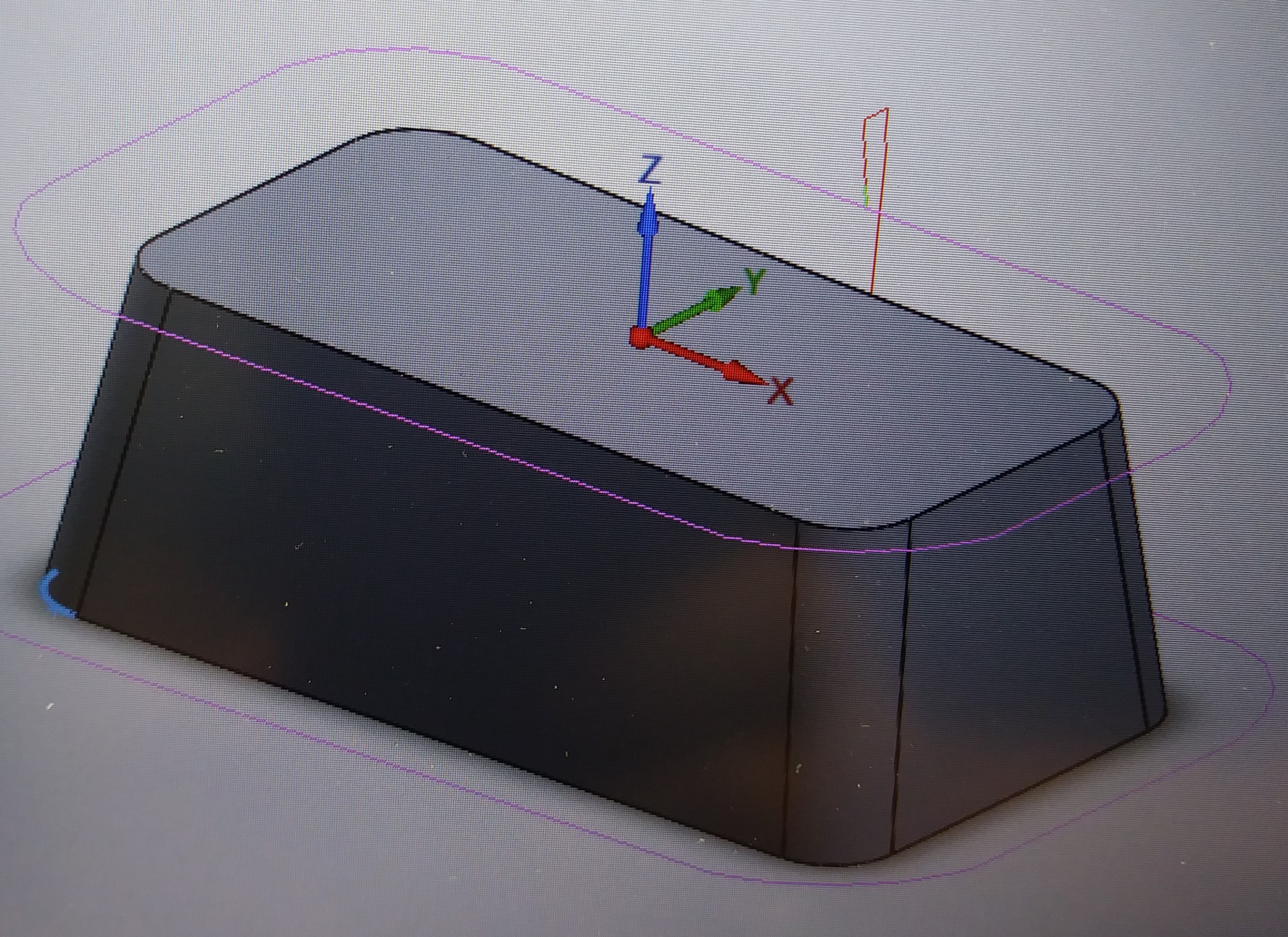

Pierwsza sprawa: chc臋 wyko艅czy膰 kontur jednym przej艣ciem. Ale 1 przej艣cie mam na "pusto". Narz臋dzie robi w powietrzu. Frezowanie wieloosiowe - Obr贸bka r贸wnoleg艂a.

W jaki spos贸b mo偶na wyeliminowa膰 takie rowki na powierzchni? Obr贸bka 5 osiowa, kontur wyka艅czaj膮co, frez fi 20. Podczas obr贸bki wychodzi taka 艣rednia powierzchnia. Tam gdzie 艣ciany s膮 obrabiane w 3 osiach jest ok, ale gdy dochodzi do obr贸bki konturu w 5 osiach to zostaj膮 takie 艣lady.

Ciezko powiedziec cos ze zdjecia ze zdjecia nie widzac symulacji czy obrobki na maszynie.
W zaleznosci od wersji sinumerik operate (moja wersja to 4.4) w cyklu 832 ustawienia dotycza kompresji w 3 osiach a jako domyslne maszyna ma ustawione w parametrach wartosc 10x tolerancja kompresji.
mozesz zachowac wysoka dokladnosc w cyklu 832 dodajac w programie
ORISON
OTOL=0.1
na koniec obrobki 5 osiowej daj
ORISOF
