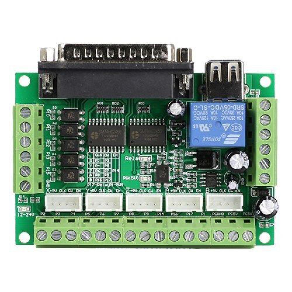

Witam. Posiadam płytę główną, jak na zdjęciu poniżej + Mach3 + krańcówki awaryjne NO/NC i mam zagwozdkę...
1. Mianowicie, chodzi mi o to by po przekroczeniu pola roboczego i uruchomieniu jakiejkolwiek krańcówki awaryjnej, stół cofał się do ponownego zwolnienia krańcówki.
lub
2. Mach3 zatrzymywał pracę po najechaniu przez maszynę krańcówki, ale nie rozbrajał silników.
Męczy mnie ciągłe wyciąganie kabla z krańcówkami. Czy da się coś w tym temacie zrobić? Może istnieją specjalne krańcówki z "przeskokiem" elementu zwiernego/blaszki/styków?

ustaw sobie soft limity, wtedy mach będzie reagował przed "dojechaniem"

Dziękuję. O tej opcji wiem, a co oprócz tego?

Z tego co wiem, to stół nie cofnie się automatycznie (zjeżdża tylko podczas bazowania z czujników skonfigurowanych jako Home), ale jeżeli na ekranie Settings ustawisz "Auto Limit Override", albo klikniesz "Manual Limit Override", to pozwoli ci z krańcówek zjechać ręcznie.
Niestety, są kontrolery USB, które mają błędy (albo w elektronice, albo w sterowniku DLL do Macha) i nie implementują poprawnie tej funkcji. Ale w przypadku BoB na LPT to sam Mach steruje wejściami i nie powinno być problemu.
