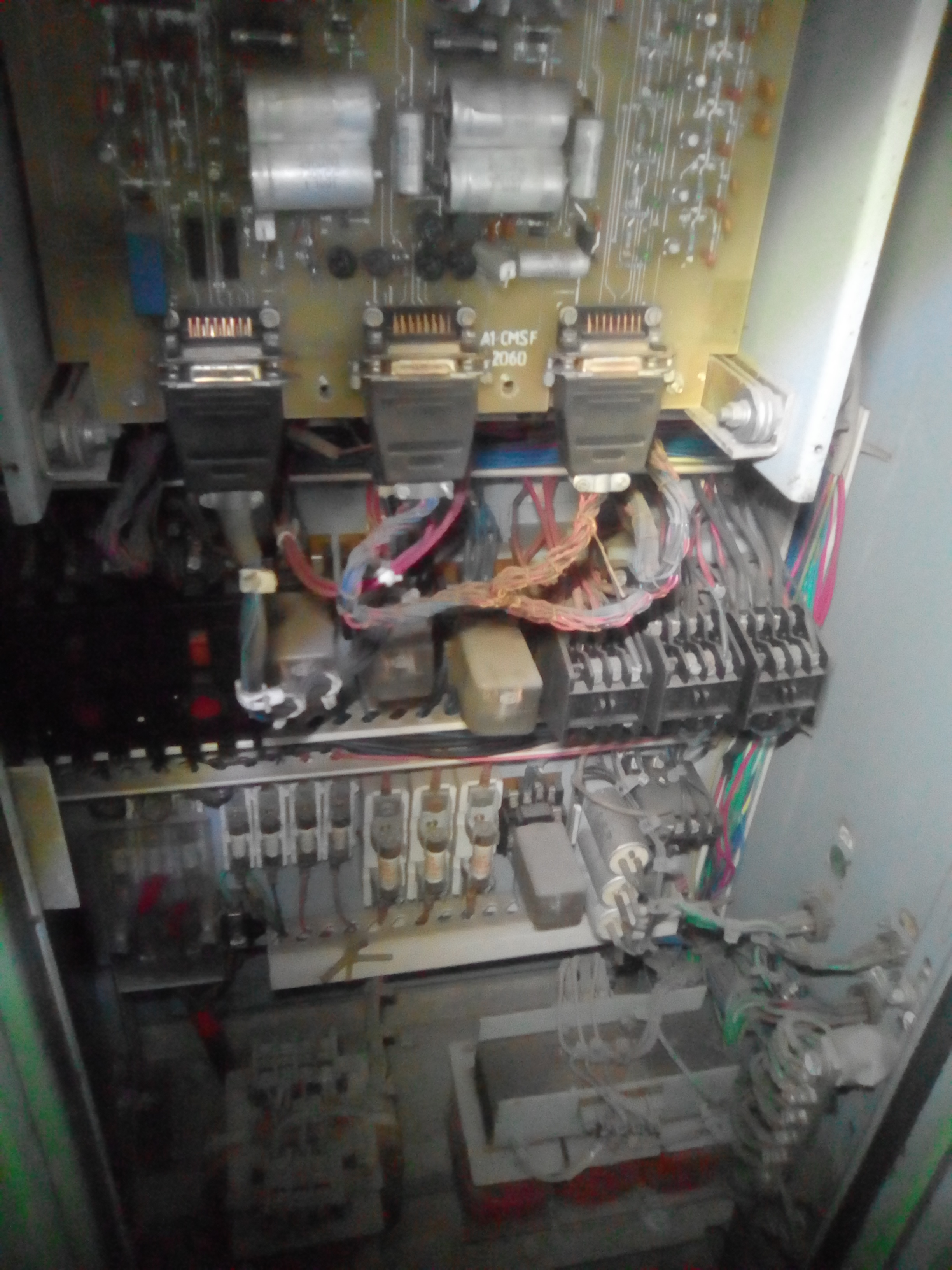

Wrzucam zdjęcia
Dodane 44 minuty 38 sekundy:
![](https://www.cnc.info.pl/pics/75891bca6f5e3d626fba5204fa32b822.jpg)

wtedy tak faktycznie upchniesz to w małej szafie ale to potrzeba nam więcej szczegółów odnośnie maszyny
w ogóle jak ona wygląda jaki gabaryt , Jakie śruby? prowadnice ślizgowe? jakie te silniki tam są
chyba musisz ją lepiej obfotografować albo nagrać film
ciekawe w jakim stanie mechanicznym jest ta maszyna po tylu latach pracy hmmm
