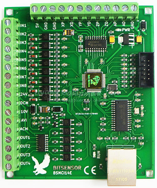

Zakupiłem niestety sterowanie u chińczyka i okazało się niewypałem. Otrzymałem tylko sam kontroler, a potrzebny jest adres IP aby go uruchomić. Miał ktoś z kolegów podobny problem.

Nie miałem w rękach takiego kontrolera, ale pewnie obsługuje DHCP, więc zasil go, podepnij do sieci i zobacz na routerze pod jakim adresem się wpisał.
Jak nie, to wpisuj w google wszelkie napisy jakie znajdują się na płytce i dojdziesz do jakiegoś manuala.

Zamiast ręczne wyszukiwania można użyć programu np. Look@LAN.

I. Hardware wiring
1. Find and run the program "mach3instEn.exe" to install the software.
2. Connect the Motion board to your PC with a Ethernet cable.
3. Prepare a DC 5V power supply (at least 1A).
4. Wire the Positive/Negative Poles of your DC 5V power supply to the Motion board's "5V"/"GND" terminals.
hardware wiring is OK!
II. Setup IP address of your PC.
The default IP address of the Board is "192.168.8.8", In order to communicate with the Board,
you need setup your PC's IP address within the same subnetwork.
Please Setup the IP address of your PC like this:
IP address: 192.168.8.200 (or other legal addresses)
subnetwork mask: 255.255.255.0
router address: 192.168.8.1
After completed your setup. maybe you can run the Prompt command "ping" to check the wire:
ping 192.168.8.8 -t
III: Run the shortcut "Eth Pro" on your Desktop to start the software.
