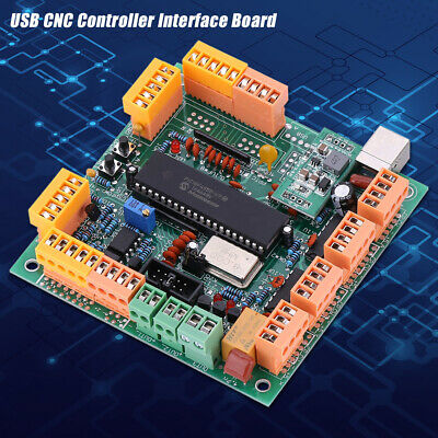

Czołem.
Pan chińczyk zeznaje że to działa bez sterowników... Zgłasza się jako USB CNC controller.
Pytanie: ktoś opanował taka płytkę?
Mam teraz zwykle sterowanie na lot, ale trzeba się na nowszy sprzet przestawić a tam tylko USB... więc i nowa płytka.

Z macha chcesz tym sterować? To wrzucasz do folderu PLUGIN w machu bibliotekę .dll od tego sterownika. Rozpakuj ten załącznika do folderu plugin macha. Przy uruchamianiu mach powinien wykryć sterownik i zapytać. Po tym w machu wciskasz reset.

Dzięki.
Po wygraniu plugin mach się pyta czy płytkę czy lot, ale... płytki nie znaleziono.
W panelu sterowania płytka jest w urządzeniach jako podłączona, ale bez sterowników.
Trzeba będzie odesłać.
Moja maszyna to ploter 4osie 3040, jaka płytka z eBay czy AliExpress by była dobra do takiego urządzenia po USB?
Wrzeciono mam na potencjometr, a chciałbym mieć przez program, i żeby działało po USB albo ethernet.
Mach, gcode sender albo coś podobnego.
Ma kolega propozycje?

Do tej płytki od chińczyka powinieneś dostać odpowiednią wersję programu planet-cnc.

Niby wygląda jak planet od chińczyka, ale się z programem nie łączy.
Wrócę mu to i po sprawie, teraz tylko pytanie co wybrać z tych tańszych, żeby było do Mach, miało pomiar długości i krańcówki...
Ja zamawiam.z eBay UK i ci nieszczęśni sprzedawcy rozróżniają płytki po kolorze ;)

Nigdy nie instalowałem tego w systemie bo po co? Ważne aby mach ja wykrył.
