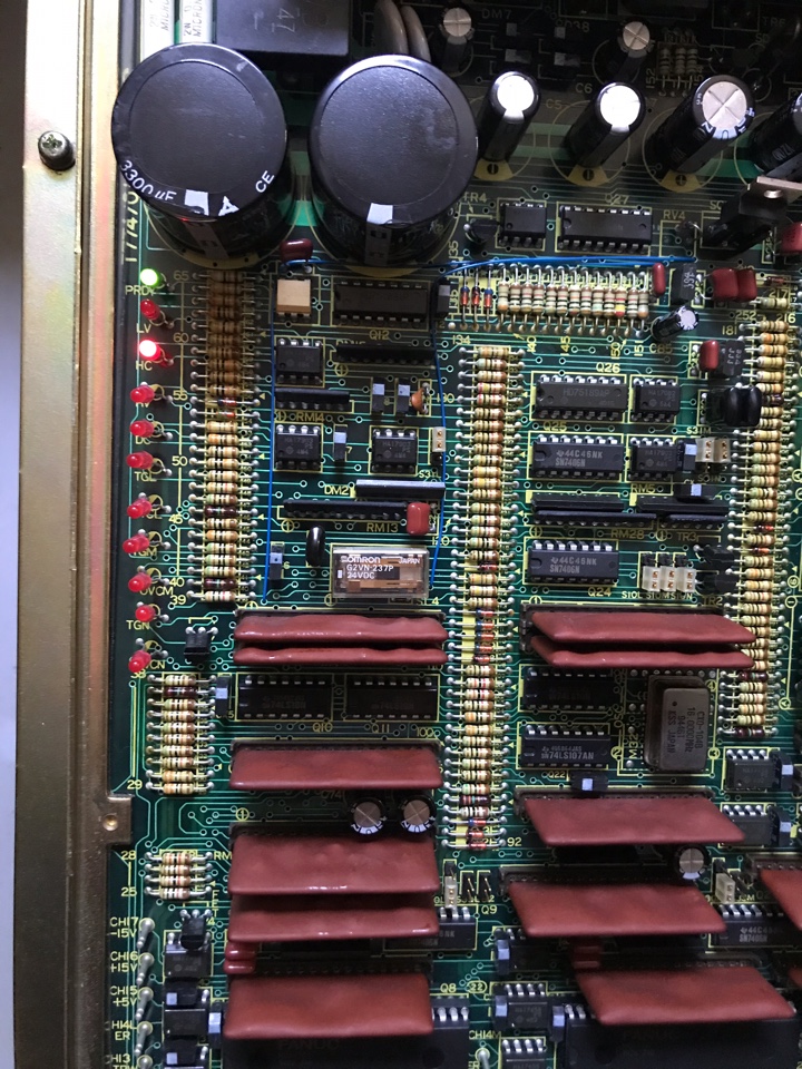

poszukuję elektronika znającego się na sterowaniach CNC. Najlepiej z mazowsza. Mam problem z maszyną Cincinnati sterowanie to Heidenhain 415, osie sterowane kartą fanuc taką jak w załączniku.
Wyskakuje mi błąd na wyświetlaczu Axis drive not ready, a na karcie zapala się błąd HC - karta nie jest raczej uszkodzona bo mam dwie takie same maszyny i przekładałem karty i występuje to samo. Mam schematy itp.
Błąd wystąpił przy postoju maszyny wyskoczył gross positioning error, a później już to co opisałem wyżej.
