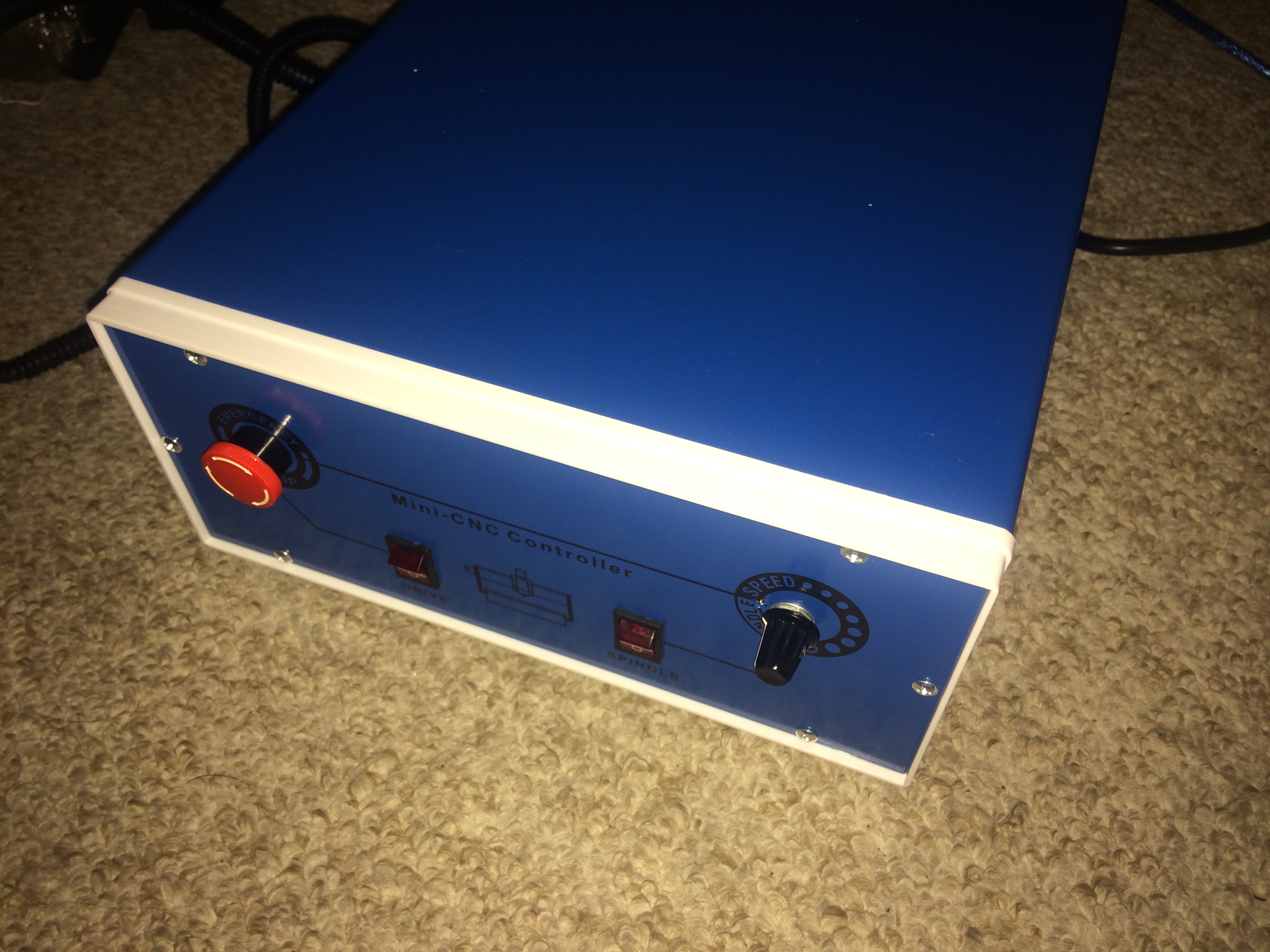

Witam, dziś dotarła do mnie zamówiona frezarka CNC 3040T.
Wszystko złożyłem, ale w opakowaniu zabrakło płyty z instalacją i sterownikami. Może ktoś mi pomóc w tej kwestii? Jestem kompletnie zielony w tym temacie...
Chcę użyć programu MACH3.
Windows 10 automatycznie wyszukuje sterowniki o nazwie "RNR ECO MOTION 2.0"
Nie wiem czy są one poprawne w ogóle...
Oznaczenie producenta - sterownik LL3040T2-USB
Nie mam pojęcia jak to skonfigurować z MACH3. Może ktoś posiada taki sterownik i zna ustawienia?

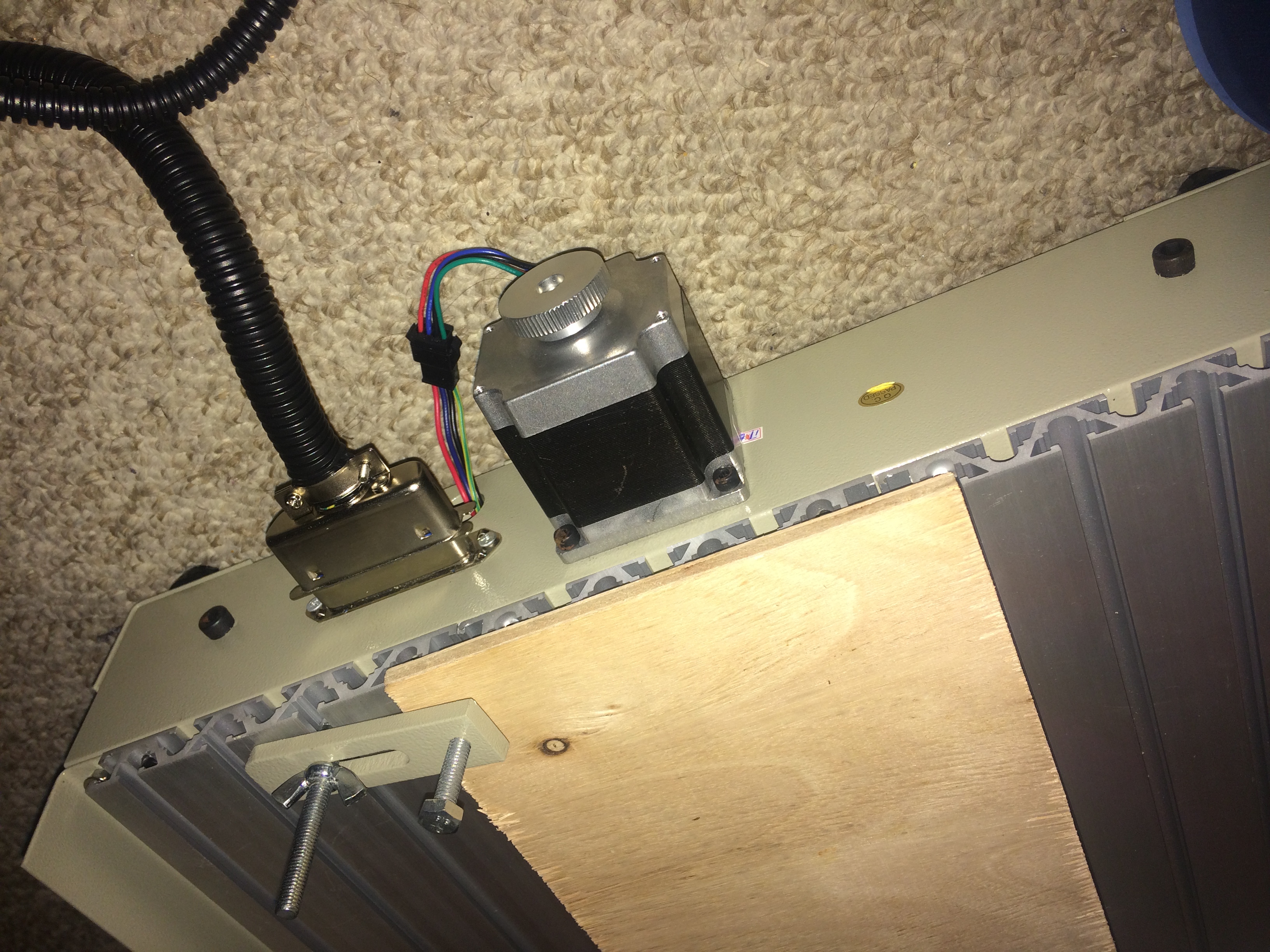

Dzięki za informację. Ogólnie maszyna pracuje, tylko nie mogę nic na niej zrobić z powodu:
Osie są odwrócone (XYZ). Z na plus jedzie w dół, na minus w górę, obroty lewe (może wystarczyć zmienić kable na odwrót na wrzecionie).
Napisałem prosty program w powietrzu i raczej zadany wymiar 100mm to to nie jest też.
Niestety. Opcja "Axis reversed" Nie reaguje.
Win7 32bit mogę zainstalować w dowolnym momencie. Posiadam płytę.
Zmień w MACH3 polaryzację na pinach "DIR" - osie zmienią kierunek.

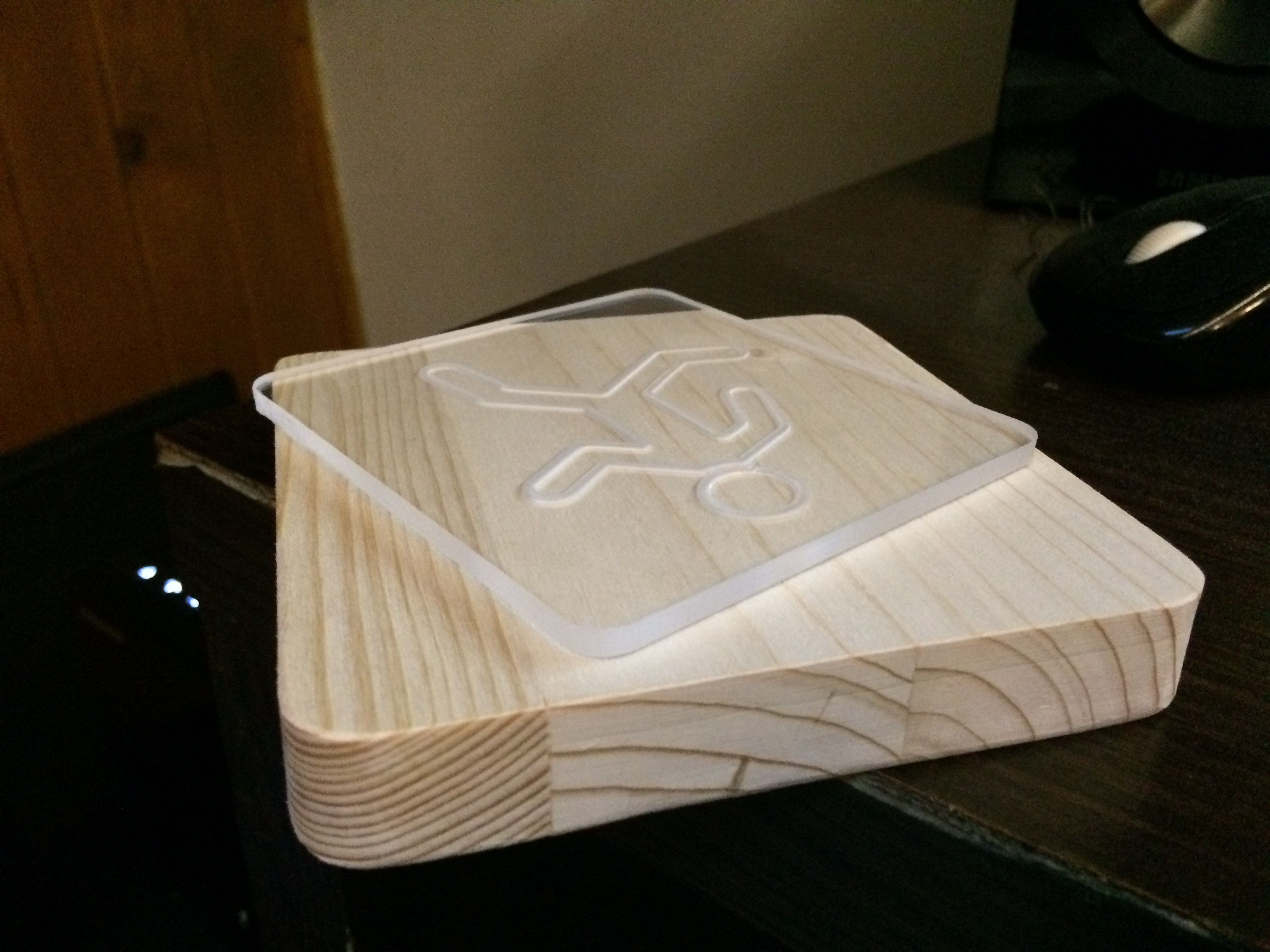

Dzięki za info. Frezarka już pracuje. Ma za sobą pierwsze elementy gotowe.

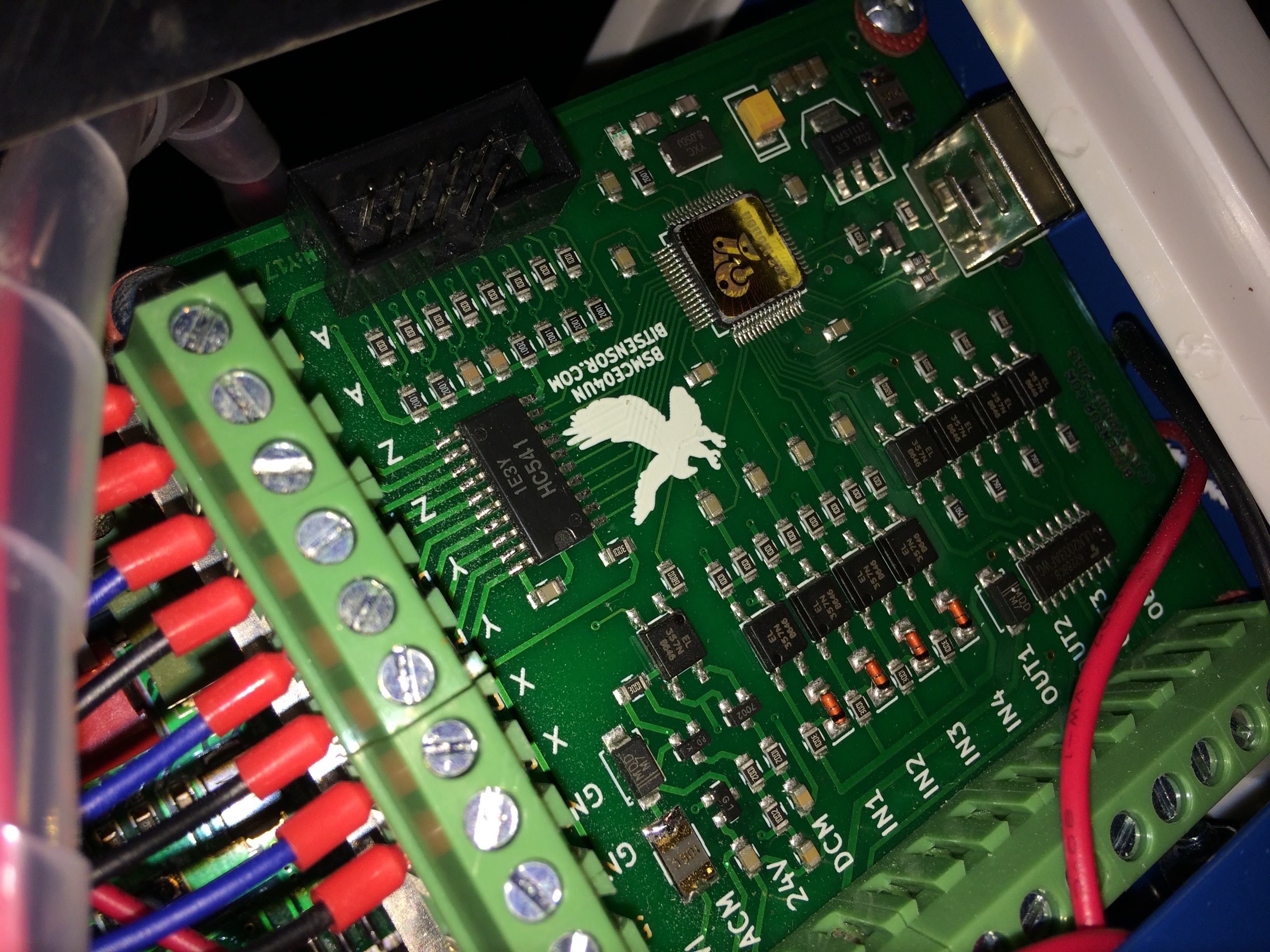

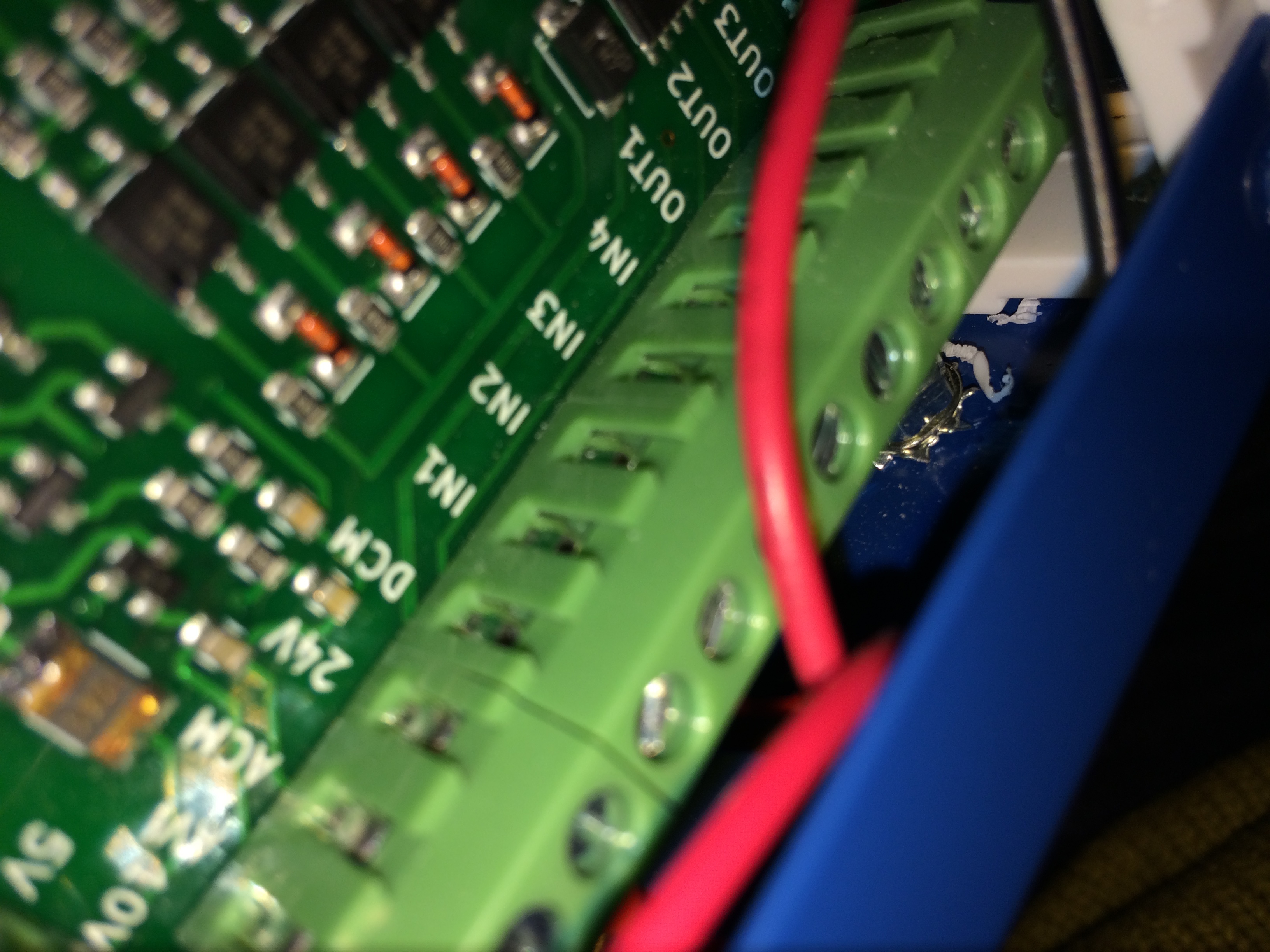

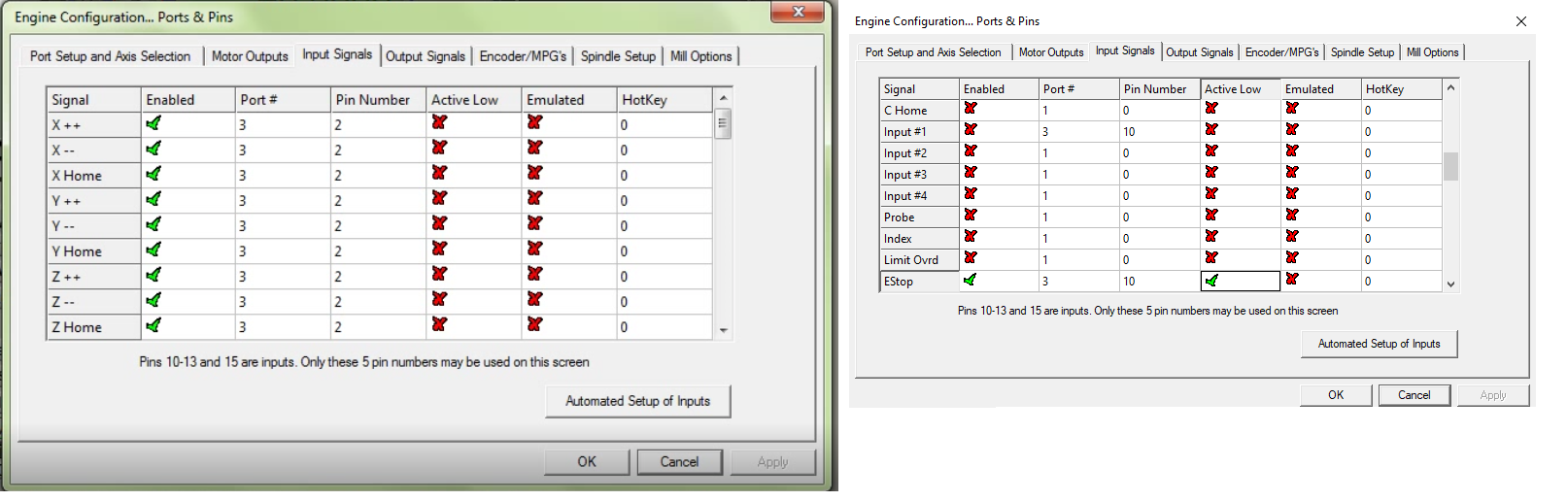

Jedyne do czego nie mogę jej zmusić to działanie Estopu i próbnika narzędzia. Rozkręciłem obudowę i znalazłem kilka portów "IN" jednak Mach3 kompletnie je ignoruje. Ustawiłem port jak na zdjęciu:
(IN1 na PCB dla Estopu) - nie reaguje na naciśnięcie.

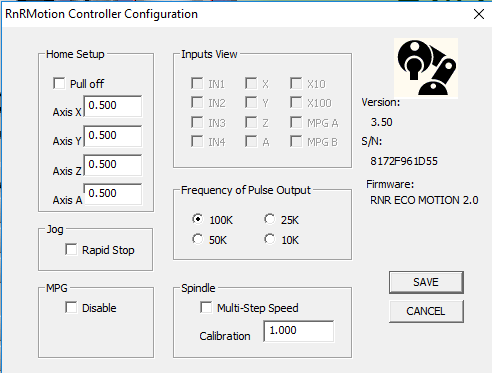

Zdjęcie z pluginu RNR:
Wejścia IN na szaro, nie mam pojęcia co to oznacza,

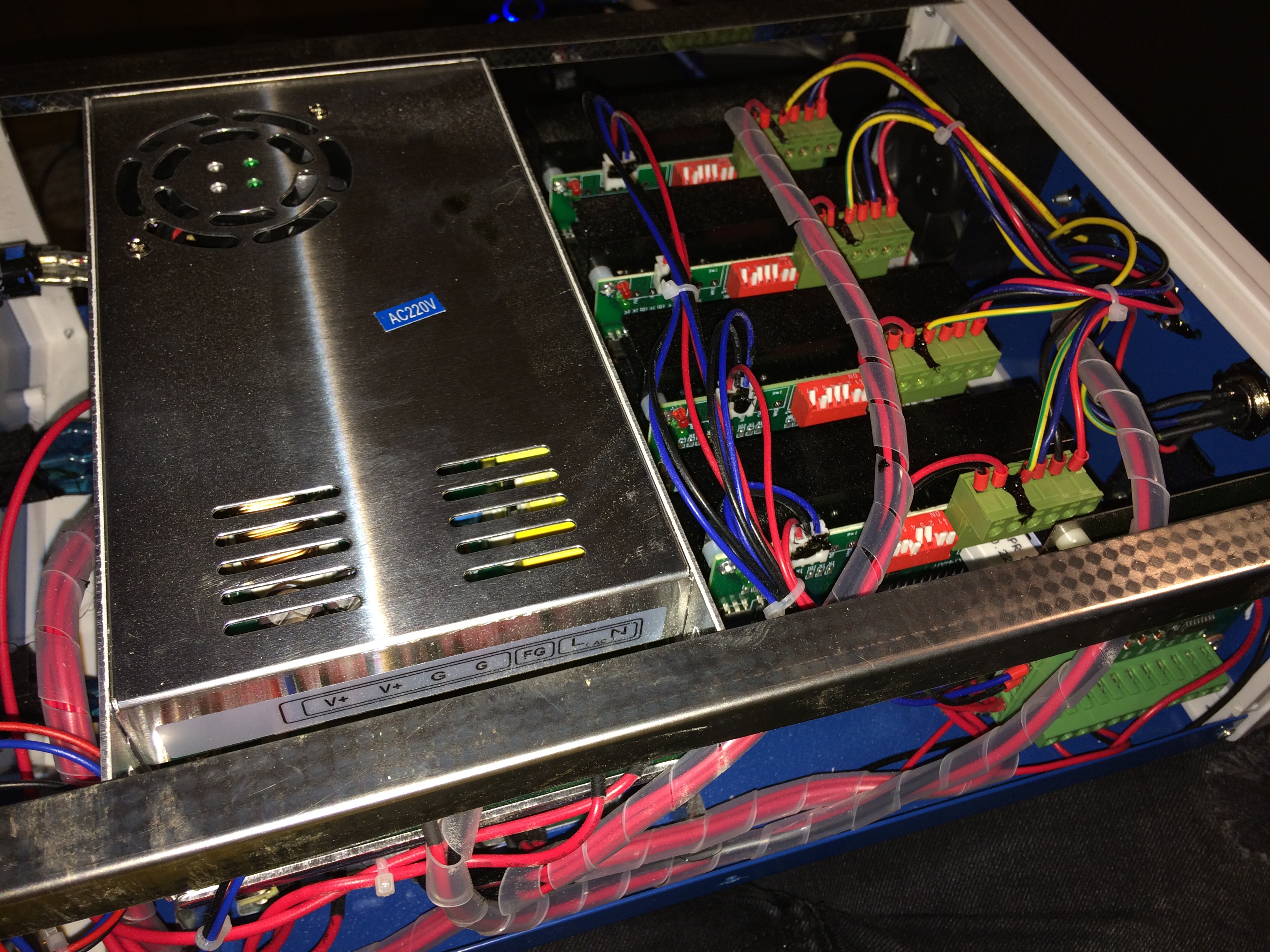

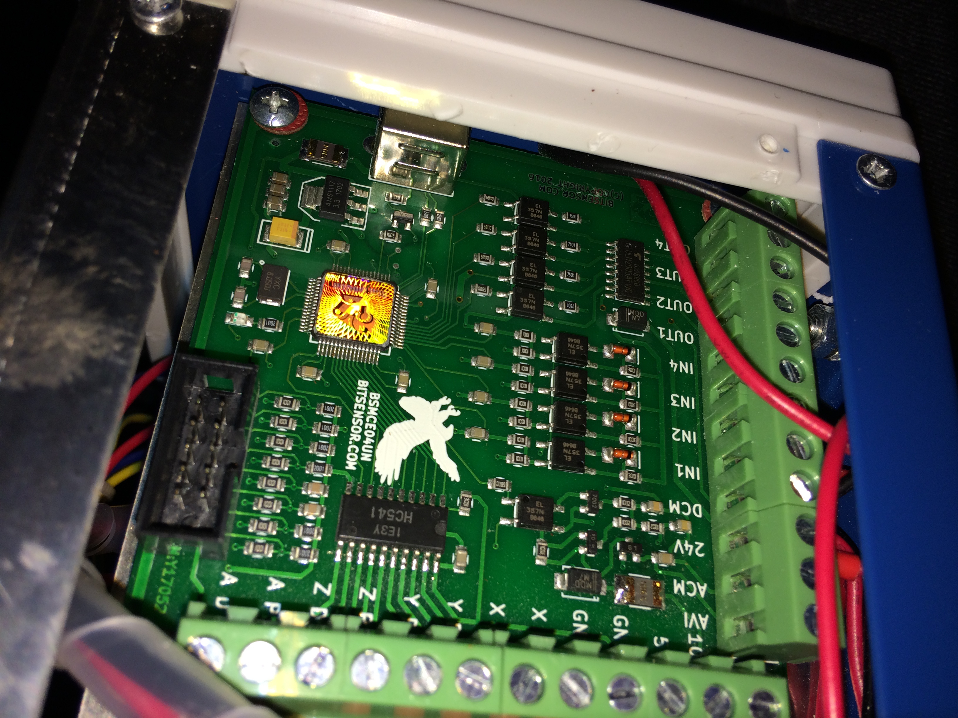

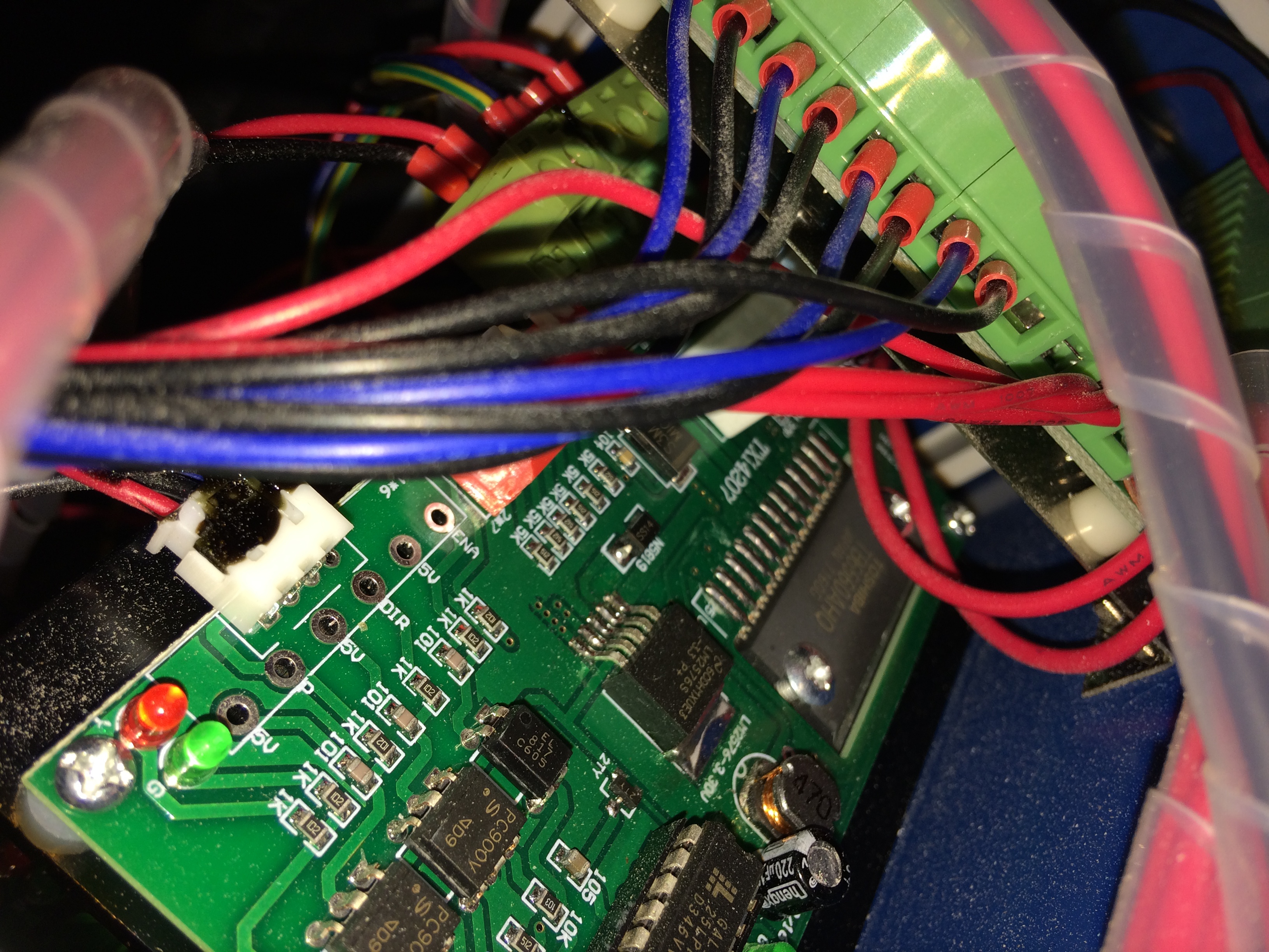

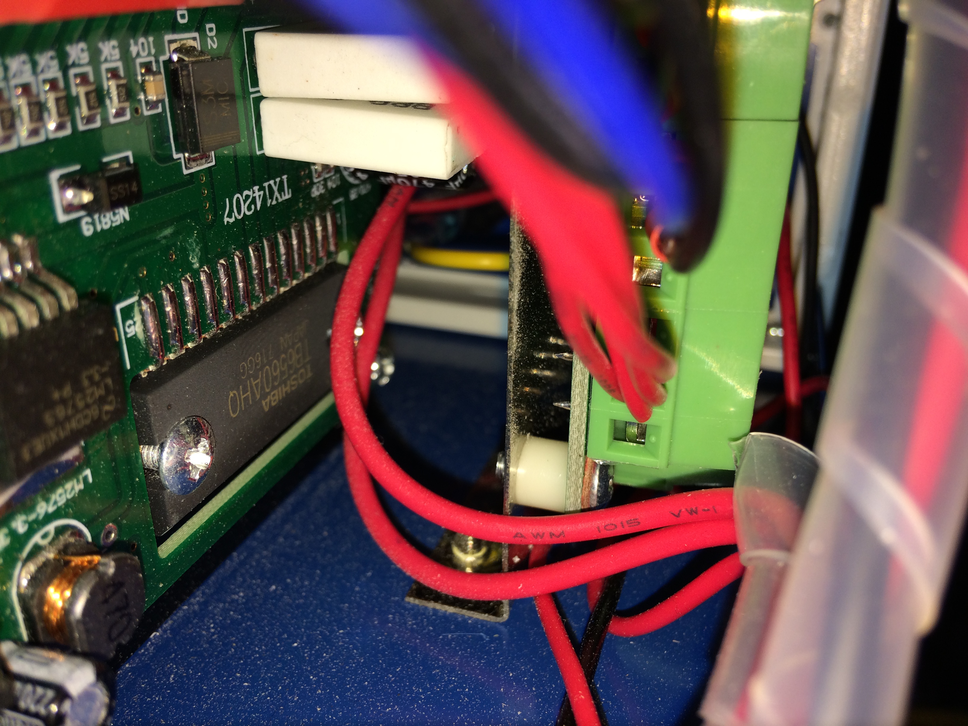

Elektronika jaką znalazłem wewnątrz:
Jedyny link z tym sterownikiem:
http://aeevn.com/product/card-mach3-usb-cua-rnr-motion/
Opisuje, że wejść można użyć jako Estopu
Próbnik jeszcze nie podłączony, bo waham się nieco czy wejście IN może działać z nim. Jeżeli działa na zasadzie 0-1 to chyba tak, ale fajnie gdyby ktoś mądrzejszy ode mnie się wypowiedział. ;)
