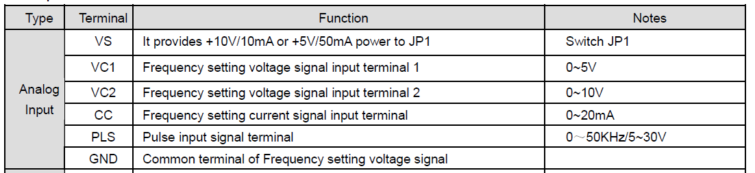

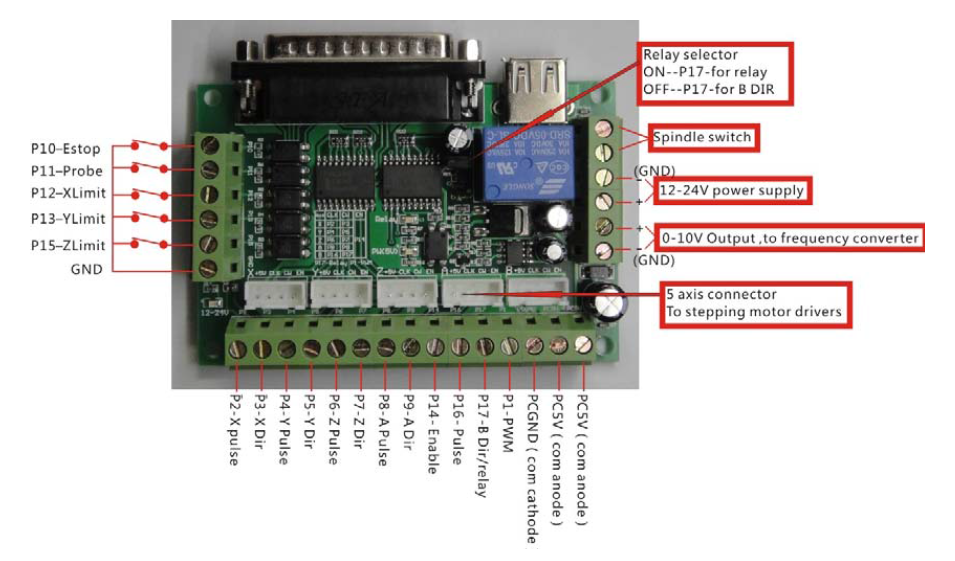

Hej,
Próbuję podłączyć wrzeciono do płytki Mach 3, jednak mam problem.
Gdzie powinienem podłączyć VS? Pod spindle switch czy PWM?
Czy falownik może przestać działać, jeżeli usłyszałem wybuch i poleciał z niego dym? Falownik włącza się normalnie (ale nie działa jego wewnętrzny wiatrak). Odkręciłem falownik od szafy, okazało się, że zamiast do vs2 podpiąłem plus z płytki do PLC open-circuit collector output is set by F3.6 and F3.7 (The maximum load-current is
50mA, while the maximum
withstand voltage is 24V.)

Post napisał: adam Fx » 14 lip 2017, 21:22
Jaki falownik?
Ogolnie pod styki potenciomyru podpinasz pwm
A przekaźnik start stop pod styki input
Pokaż taki rys. W twojej instr.
Błąd podł. Może oczywiscie cos spalić ... wiatrak czesto startuje gdy falownik uzna to za potrzebne
