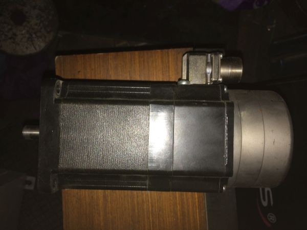

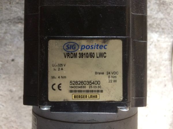

Panowie nie będę zakladał nowego tematu mam pytanie odnośnie takiego silnika ,co to za silnik wygląda jak krokowy z hamulcem ale do silnika idą tylko 3 żyły no i do hamulca

Z opisów fabrycznych wynika że jest to silnik krokowy 3 fazowy z dość dużym momentem.
Jeden z wpisów w karcie katalogowej sugeruje że może pracować jako silnik AC 3 fazowy.

a krokowce nie mają czasem 4 i więcej wyprowadzeń ,a gdzie można ściągnąć katalog tej firmy
bo jedynie co znalazlem to stare aukcje odnośnie tych silnikow.

Jeśli chcesz znaleźć konkretny silnik to musisz wklepać go w google, 99,999% silników da się znaleźć, tych których nie znajdziesz nie kupuj bo to wchodzenie w kłopoty.
Co do ilości wyprowadzeń to sprawa jest w miarę prosta, jeśli chcesz stosować typowe drivery takie jak A4988, to najbardziej interesują Cię silniki krokowe z 4 wyprowadzeniami.
Silników z 5 wyprowadzeniami unikaj, fajne do prostych zastosowań, bo wystarczy prosty scalak ( np. ULN2804 za kilkanaście groszy ) , ale program musi sterować cewkami bezpośrednio a nie przy pomocy prostych instrukcji KROK i KIERUNEK. Czasami taki silnik daje się przerobić ale wymaga to ingerencji w połączenia wewnątrz silnika.
Silnik z 6 wyprowadzeniami ma zwykle po 2 pary cewek z wyprowadzeniem ze środka.
Ignorując wyprowadzenia ze środka sterujemy silnikiem tak jak cztero wyprowadzeniowym.
Generalnie silniki które są dla Ciebie interesujące to silniki bipolarne ( 4 i 6 wyprowadzeń ), przy ich sterowaniu na cewkę podajemy napięcie o zmiennej polaryzacji.
Dla odmiany silniki unipolarne sterowane są podaniem na cewki napięcia o tej samej polaryzacji, zwykle punkt wspólny uzwojeń podłączony jest do zasilania a wolne końcówki są kluczowane do masy.

A w czym widzisz problem? Czy masz inne google? Moje google w pierwszym strzale daje odpowiedź z kompletnym opisem i parametrami silnika...
http://www.icare.cnrs-orleans.fr/IMG/pd ... vrdm39.pdf
