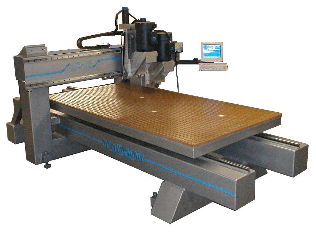

Jestem w trakcie planowania Frezarki i budowe chce zaczac juz w nastepnym tygodniu. Ma to byc Frezarka z ruchomym stolym. Przesuwy: Y: 938mm, X: 738mm, Z: 338mm
Konstrukcja z profili stalowych (mysle ze zdecyduje sie do profili 120x120x6).
Konstrukcja bedzie bardzo podobna do tej:
Rama chce po spawaniu oddac do wazarzania.
Prowadnice/szyny HIWIN (20)
Przy srubach jeszcze nie jestem pewny ale maja to byc Hiwiny: Czy wystacza 1605 czy lepiej 2005 do Y & X ?
Wrzeciono: raczej 2.2kw mokry chinczyk
Ruchomy stol bedzie wazyl okolo 70 kg (blacha stalowa: 1000 mm x 800mm x 12mm). Przy 15mm grubosci okolo 90kg.
Oczywiscie myslalem nad plyta z aluminium ale taka plyta kosztuje ponad 1000zl a blacha stalowa 3-4 razy mniej + koszt za planowania tej blachy, co raczej odpada przy gladkiej plycie aluminiowej(?).
Teraz mam tylko problem z elektryka i probuje sie dac sam rade, ale bez doswiadczenia ciezko stwierdzic co wybrac.
Najbardziej mi zalezy na dobra konstrukcja i czesci mechanicznych, bo przy konstrukcji/mechanice w przyszlosci juz niechce nic zmieniac ale przy elektryce to wyglada innaczej.
Myslalem nad zestawem CNC profi, 3 x 4Nm, bo po prostu latwo kupic zestaw, conajmniej dla mnie.
Frezarka ma sluzyc (conajmniej przes pierwsze 6 miesiacy albo dluzej, az zdobede troszke doswiadczenia) tylko do prywatnego uzytku, wiec nie zalezy mi az tak bardzo na czasie, ale czy 4Nm wystarcza przy takiej ciezkiem stolu ?
Frezowac bede raczej glownie w aluminium, ale w stali ma tez dac rade.
Czytam od paru dni i probuje sie sam poradzic, ale naprawde ciezko sie zdecydowac.. Niktorzy radza do silnikow hybrydowych jak naprzyklad EasyServo, firmy Leadshine, a inni zas radza do wiekszych silnikow krokowych zeby nie tracic krokow.
Myslalem tez nad sterownikiem Gecko G540 (4-osiowy) ktory posiada wbudowana glowna karte "brakeout board" i dziala z Mach3, ale jak rozumie dobrze to Drivery daja rade silnikami maks 3nm albo 4nm (3.5A).
Jakis czas temu ktos tu na forum radzil mi do uzywania LinuxCNC zamiast Mach3, ale wydaje mi sie ze dla poczatkujacego Mach3 bedzie latwiej.
Moj maly problem jest ten ze zalezy mi nad tym zeby frezarka byla gotowa do pracy za maks. 2 miesiace (moge dziennie z 8h pracowac przy frezarce, wiec napewno jest to do zrealizowania), wiec boje sie ze jak zdecyduje do uzywania Linuxa + kupienia wszystkich czesci do elektryki osobno, ze bede dlugo grzebal przy instalacji jak i ustawieniach calego systemu.
Bardzo was prosze o pomoc i doradzeniu, bo jestem gotowy do zamawiania wszystkich czesci (w poltechu).
** Jeszcze jedne pytanie na temat prowadnic: Czy Prowadnice liniowe podparte FI25 daly by rade na Y (do ruchomego stolu) zamiast HIWIN HGR20 ? Wejdzie okolo 700 taniej i myslalem nad uzywaniu 8 lozysk zamiast 4.
Z gory dziekuje !
Pozdrawiam,
Denis

jak byłem początkujący to jednak linuxcnc okazał się łatwiejszy.denhen89 pisze:Jakis czas temu ktos tu na forum radzil mi do uzywania LinuxCNC zamiast Mach3, ale wydaje mi sie ze dla poczatkujacego Mach3 bedzie latwiej.
będę mógł pomóc z tym linuxcncdenhen89 pisze:Moj maly problem jest ten ze zalezy mi nad tym zeby frezarka byla gotowa do pracy za maks. 2 miesiace (moge dziennie z 8h pracowac przy frezarce, wiec napewno jest to do zrealizowania), wiec boje sie ze jak zdecyduje do uzywania Linuxa + kupienia wszystkich czesci do elektryki osobno, ze bede dlugo grzebal przy instalacji jak i ustawieniach calego systemu.
mniejsza dokładność więcej zabawy z geometrią i gorsze rezultaty w stali.denhen89 pisze:** Jeszcze jedne pytanie na temat prowadnic: Czy Prowadnice liniowe podparte FI25 daly by rade na Y (do ruchomego stolu) zamiast HIWIN HGR20 ? Wejdzie okolo 700 taniej i myslalem nad uzywaniu 8 lozysk zamiast 4.
hiwiny kup z naprężeniem wstępnym!
na hiwinie i kulowej 4nm spokoje posunie 70 kg potem poszedłbym w serwokrokowce
jak się boisz elektroniki możesz u marka http://allegro.pl/listing/user/listing. ... 34&order=m złożyć zamówienie na zestaw "na drutach" wszystko podłączone ale bez obudowy. licz sie z tym że silnik silnikowi nie równy to samo sterownik liczy się wysokie napięcie i niska indukcyjność uzwojeń co często przekłada się na pozłocenie ich równolegle.
Profi CNC nie polecam czasem owszem realizacja jest OK a czasem czekasz miesiąc na odp. żeby się dowiedzieć ze to co kupiłeś będzie za kolejny miesiąc (z chin to ja sam umiem sobie kupić)
wiesz już gdzie będziesz wyżarzał i frezował?

Dzieki za odpowiedz!
Kiedys uzywalem Linuxa/Ubuntu, ale tez tylko przes krotki czas, i wiem ze wszystko sie idzie doczytac w internecie, wiec moze sie to tylko wyobrazam ciezej niz Mach3 bo nie jest na Windowsie..
A jaka plyte mam kupic jako Brakeout board? (na 4 osie)
Napoczatku planowalem na LinuxCNC z karta MESA 7i76 + 5i25 Plug & Go kit, ale trzeba zamowic z Stanow (chyba tez w czechach jest sklep z kartami MESA), a napewno sa jakies inne sprawdzone karte ktore mozna tu kupic?!
Piszesz o "naprezeniem wstepnym" i rozumie o co chodzi, ale sa takie do kupienie czy trzeba samemu wiemiec kulki lozyskowe na wieksze ? Kiedys cos o tym czytalem...
Tak naprawde to absolutnie nie boje sie podlaczenie zestawu samemu albo ogolnie elektroniki, chodzi mi tylko o to ze jak kupie wszystko osobno ze cos kupie zle ale cos nie bedzie wspolpracowac dobrze i bede musial szukac tygodniami jakies rozwiazanie .
Wolalbym wszystko samemu podlaczyc, zeby sie nauczyc bo pozniej jak byloby cos do wiemiany nie bylo by problemu bo bede znal temat...
A czy roznica miedzy analogowym Driverze a Cyfrowym jest bardzo duza ? Oczywiscie szukalem odpowiedzi na to pytanie przes google i nawet duzo znalazlem na ten temat, ale czy sie oplaca jak bym mial kiedys zmienic na Serwosilniki? Czy Cyfrowe Sterowniki mnie tak zadowola ze serwosilniki nie beda potrzebne?
Pani sie pytala tylko jaka duza bedzie kostrukcja (okolo 1600 x 900 x 800) i z jaki Stali. Powiedzialem jej ze bede budowal z profili stalowych i to chyba S235JRH ale przy telefonie nie bylem pewny. Pytala sie czy zalezy mi barzdo na czasie bo mozna wrzucic z innymi kostrukcjami do pieca a to moze trwac 2-3 dni, wiec dla mnie to wcale nie jest problem, bo najpierw myslalem ze napewno 2-3 tygodnie..
A koszt to naprawde nie duzo ale niewiem czy to tu mozna pisac(?), wiec napewno to zrobie i bede mogl spokojnie spac, pozatym jest to w Rudej Slaskiej, wiec z Bytomia nie daleko.
Jak by ktos planowal budowe w nastepnym czasie to mozna sie umowic i oddac konstrukcje razem ale chyba to przy tych kosztach nie bedzie robilo wielkej roznicy.

a w życiu i gdyby nie forum to bym się nie przekonał a okazało się to proste i działa bez przygód jakie miałem z mach( do macha robiłem 3 podejścia i zawsze coś szło źle)denhen89 pisze:A pracowales wczesniej na Linuxie, zanim pracowales na LinuxCNC ?
a tu to nie wiem wszystko ogarniam na LPT jeszcze tych kart w rękach nie miałem to nie wiem czy z nimi poradzę.denhen89 pisze:A jaka plyte mam kupic jako Brakeout board? (na 4 osie)
powiesz ZAH i takie dostaniesz
do ruszania maszyna tak .. no nie koniecznie serva tylko serwo krokówcedenhen89 pisze:o znaczy, zwykle Krokowce 4Nm na poczatek wystarcze a pozniej (jak bedzie potrzeba) wymienic na prawdziwe Servo silniki?
jakieś czas temu zrobiliśmy z kolegą taki zestaw i chodzi to bardzo ładnie
nie wiem na drutach 100zł http://www.elektroda.pl/rtvforum/topic3139394.htmldenhen89 pisze:Super! A wiesz jaki jest koszt za podlaczenie takiego zestawu "na gotowo" ?
to nie wiem bo takiej wielkiej na śrubach to nie robiłem ale trzeba brać pod uwagę wyboczenie cienkich śrub na znacznych długościachdenhen89 pisze:** Czy sruby kulowe 1605 wystarcza czy lepiej dac 2005 na Y i X ?

przekonales mnie i wczoraj zainstalowalem LinuxCNC na laptopie. Wszystko bardzo latwo ale Jitter za wysoki (+60.000) ale nie oczekiwalem przy laptopie dobrego jitteru, a bardziej mnie chodzilo o instalacje.a w życiu i gdyby nie forum to bym się nie przekonał a okazało się to proste i działa bez przygód jakie miałem z mach( do macha robiłem 3 podejścia i zawsze coś szło źle)
Zostane przy LinuxCNC.
Tydzien temu przywiozlem komputer od brata (chyba od 2010), ktory nie posiada karte graficzna, wiec do testu bede musial cos kupic.
Motherboard to: ASUS M4A87TD EVO/USB3
Procesor: AMD Phenom II x6
Twady dysk: SSD (niewiem, ale mysle ze to 64Gb)
Wiec chetnie bym wyprobowal tego kompa (wylacze wszystkie "energy saving" opcje w BIOS), ale musze kupic Karte graficzna. Czy mozesz/mozecie mi polecic jakas Karte graficzna ktora na 100% dziala i jak by jednak ten komp sie nie nadawal to bym mogl ja przelozyc do innego. Problem tylko ze potrzebna karta z PCI-Express, wiec do bardzo starego kompa ja juz nie wloze. Ale moze jest jakas tania karta ktora duzo nie kosztuje..
A mozesz mi powiedziec jaka karte uzywasz? (nazwa, i gdzie mozna kupic)a tu to nie wiem wszystko ogarniam na LPT jeszcze tych kart w rękach nie miałem to nie wiem czy z nimi poradzę.
Dzieki za ten filmik, o tym nie wiedzialem.. czyli jak zamowie prowadnice naprzyklad w poltechu to tylko dopisac ze chce ZAH i takie daja ?
Moze sie jednak zdecyduje na mocniejsze krokowce, naprzyklad 8Nm. Czy konfiguracja jest skomplikowana jak sie uzywa rozne mocy krokowcow do kazdej osi ? Naprzyklad, 8nm do Y i X, 4Nm do Z ?do ruszania maszyna tak .. no nie koniecznie serva tylko serwo krokówce
