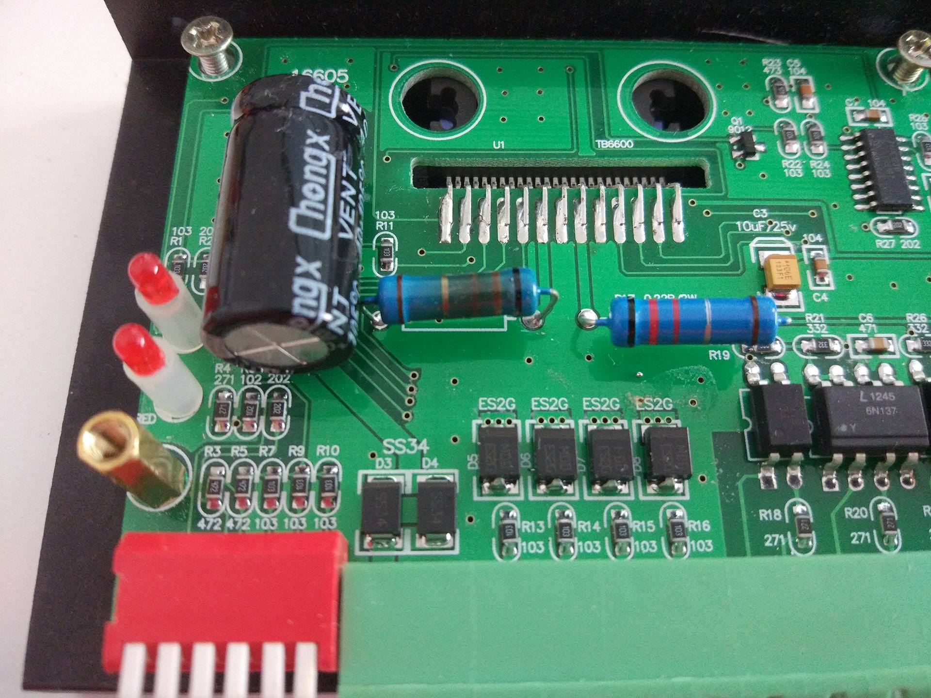

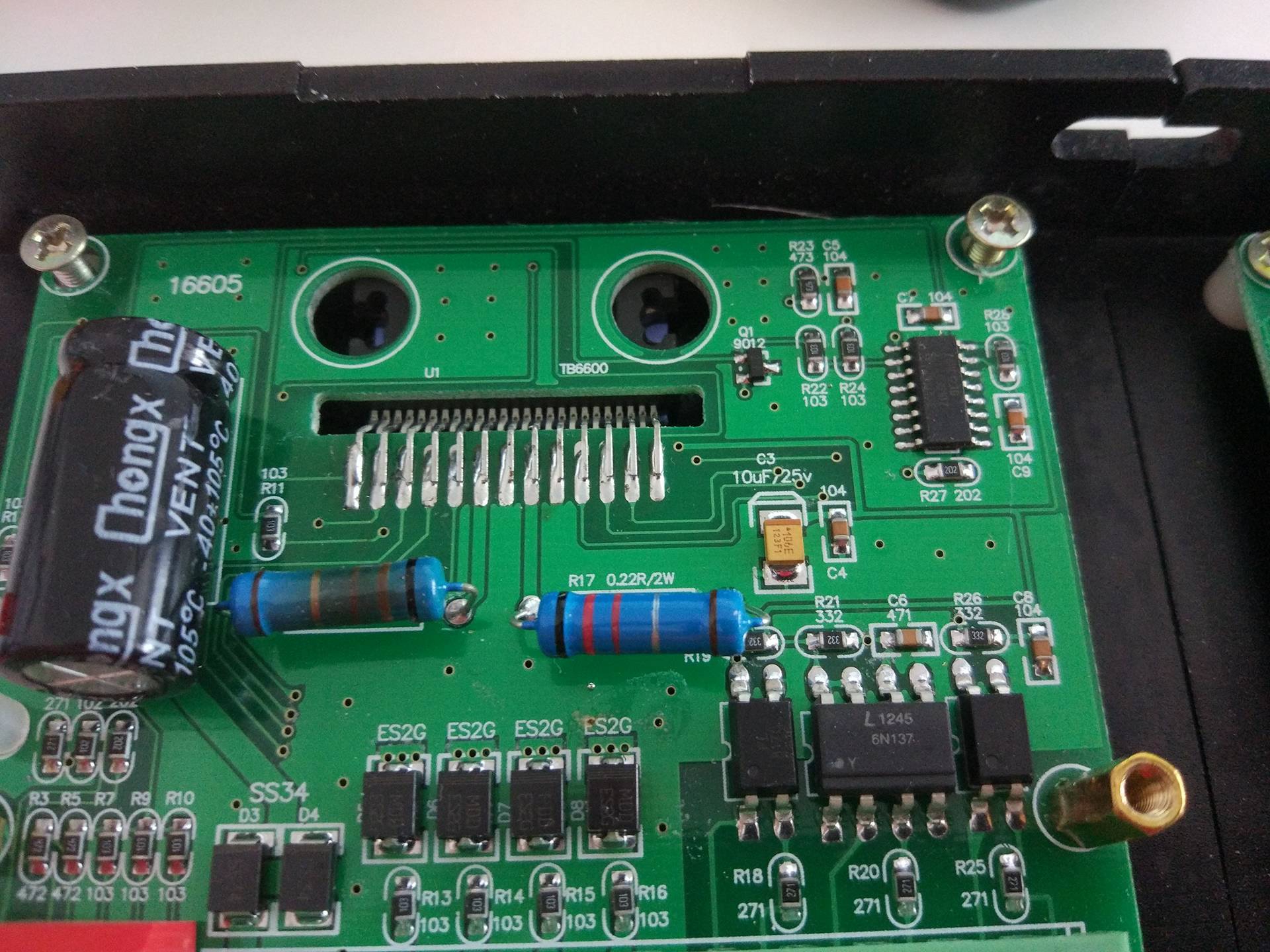

Jest to mój pierwszy post więc proszę o wyrozumiałość. Nie dawno zakupiłem nowe sterowniki do mojej frezarki, jeden z nich po ok 20 godzinach użytkowania się "spalił" na zdjęciach poniżej widać ze rezystor został uszkodzony. Chciałbym się dowiedzieć jak można sprawdzić czy tylko on został uszkodzony, i jaka była przyczyna?? Moim zdaniem to wina "jakiegoś zwarcia" chodź nie mam dużego doświadczenia z elektroniką cnc.
Ps.
Sterownik to hy-div268n-5a opart na TB6600
uszkodzenie powstało przy frezowaniu w sklejce.

Są podłączone jak rezystory pomiaru prądu. Jeżeli to taktycznie one to ten sterownik jest bardzo nieprofesjonalnie zrobiony. Tam powinny być dobre rezystory bezindukcyjne i powinny być podłączone blisko układu TB6600.
Ciężko będzie sprawdzić czy nic więcej się nie uszkodziło bez wcześniejszej wymiary tego rezystora. Dużo nie kosztuje, więc po prostu go najpierw wymień.

rezystor nie wygląda na spalona a na przegrzany . Raczej będzie uszkodzony układ TB6600
U mnie rezystor wyglądał jeszcze gorzej ( odpadł lakier ) po tym jak przez pomyłke spaliłem układ.
Podłączałem silnik 6 przewodowy i zapomniałem zaizolować 2 nieużywane przewody , ktore się ze sobą zwarły.
Pomierz miernikiem wyjścia układu. U mnie na jednym było zwarcie. Po wymianie Układu sterowanik działa na takim przegrzanym rezystorze.
Dodam że moim zdaniem sterownik nie powinien być ustawiany powyżej 3A , Te deklarowane 5A to zabójstwo dla tego urządzenia :)
Układ TB6600 można kupić za 20zł
