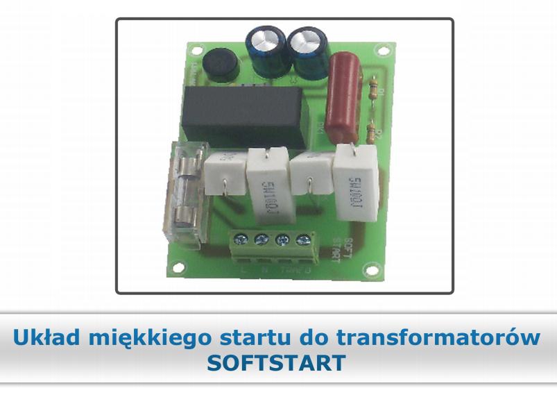

Witam, mam od kilku dni taki o to problem. Spalił się przy włączaniu zasilania bezpiecznik w soft starcie 5A zwłoczny. Wymieniłem na zwykłe 5A ,ale te paliło z miejsca. Dokupiłem zwłoczne i cud działa. Niestety tylko do nastepnego uruchomienia i znowy spalony przy właczaniu zasilania. Co jakiś czas uda się włączyć maszynę ,ale okupione jest to ciągłą wymianą bezpieczników. Dodam ,że przez rok bylo wszystko ok. W czym może tkwić problem? Może wymienić softstart lub bezpiecznk na większy? Skrzynka zakupiona od sponsora ,ale niestety gwarancja była na rok:(

W w jakim czasie po włączeniu zasilania słychać przełączenie przekaźnika?
(bez podłączonego obciążenia żeby nie paliło bezpiecznika)

Przełącza się od razu ,przynajmniej tak mi się wydaje.

No to źle. Pewnie poleciał kondensator elektrolityczny.

Możesz wskazać gdzie to się znajduje?Elektronika to nie mój konik niestety.

Takie dwa okrągłe walce. Czarne z białym paskiem.

Ok z tego co widzę to ten http://www.ebmia.pl/modul-zasilacza-mz03-p-42781.htm zamówię jutro i dam znać i tak nie mam lepszego pomysłu.Dzięki

Wg. mnie jest to dwu stopniowy włącznik zasilania (najpierw przez rezystory potem przekaźnik przełącza na bezpośrednie zasilanie odbiornika) co ma tyle z SOFT-STARTEM co ja z lotami na Wenus (co tygodniowo). I jeszcze toto za 50 zeta.
