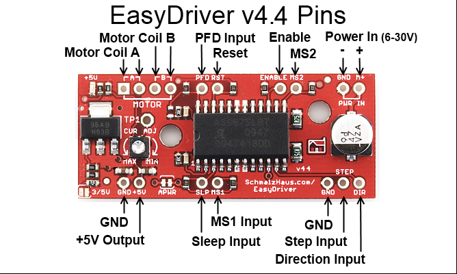

Moduł sterownika jest akurat OK.
Kup taki generator:
http://allegro.pl/modul-generatora-pwm- ... 45647.html
Opis jak sterować modułem do Arduino masz tu:
http://automatyka.elstat.com.pl/p37421, ... motor.html .
I wcale nie potrzeba zaprzęgać mikrokontrolera. Wada to sterowanie jednokrokowe.
Albo dokup stepsticka:
http://allegro.pl/stepstick-a4988-repra ... 28310.html
i z tym generatorem który masz będzie działało.

Ponieważ kupowałem coś innego od tych sprzedawców i z ciekawości dorzuciłem do paczki.Yarec pisze:Czemu kupiłeś te dwa moduły na Arelgo ? I po co ?
I to chyba będzie ok.Albo dokup stepsticka:
http://allegro.pl/stepsti...6321028310.html
Zamówiłem i czekam.
