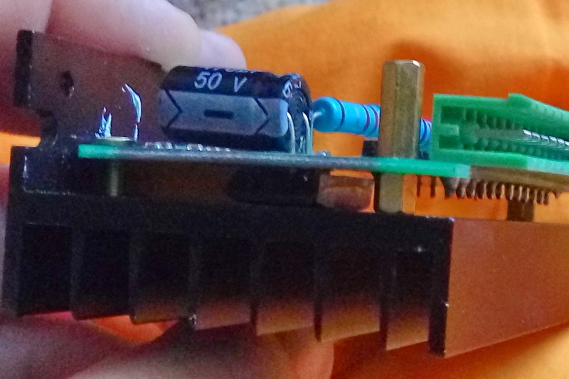

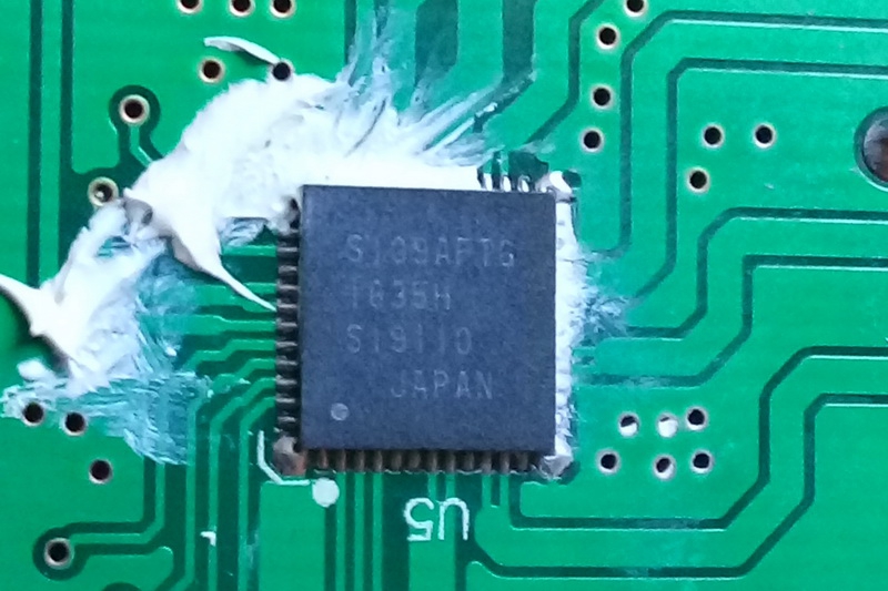

Korzystając z listopadowej promocji kupiłem na Aliexpresie niby sterowniki TB6600. Typowe czarne żelastwo z dispswitchami.
Wczoraj przyszły po przejściu przez cło.
Otwieram z ciekawości, co tam w środku jest i tu zonik. Zamiast sterownika TB6600 mała kosteczka smd tb67s109a, a między radiatorem a układem kostka żelastwa jako przewodnik ciepła. Na tyle szczęście, że żelastwo i radiator choć pastą przewodzącą posmarowany...
Niby parametry sterownika 4A 42V
Teraz pytanie ile to warte w realu?
Już do Chinola napisałem, to odpisał, że to niby lepsza, nowsza wersja. Choć w opisie aukcji widnieje TB6600 i tego się go czepiam.
Sterowniki będą pod silnikami do 2A(1.7) i 24V (36V jak kupię nowy zasilacz).
W sumie pytanie, czy ktoś na takowych pracuje i czy się sprawdzają?

Te Toshib'y różnią się jedynie obudową oraz wydajnością prądową:
TB6600 > 4,5 lub 5 A dc
TB67S109A > 4 A dc
niestety nie miałem kontaktu z tym SMD
