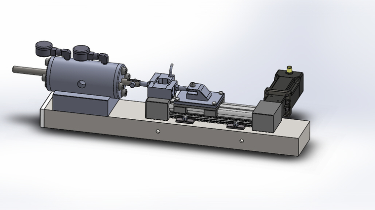

Witam. Potrzebuję znaleźć jakiś licznik, który umożliwi mi mierzenie ilości posuwu tłoka, zaprojektowanego przeze mnie urządzenia. Czy ktoś wie gdzie mogę znaleźć takie urządzenie ? Najlepiej, żeby działało na podstawie licznika rowerowego ( za pomocą magnesu ). Z góry dziękuję. Pozdrawiam.

Impulsy wprowadzisz dowolne, ale lepiej niż impulsy z kontaktronu i magnesu jak w rowerze dać czujnik indukcyjny, powinienem też coś mieć.
Mam konkretnie OMRON H7CX.
Znajdziesz różne liczniki na allegro i np w TME.
Od najtańszej chińszczyzny po profesjonalne rozwiązania.
Wpisz licznik impulsów i gotowe.
PS.
Co to za cudo?:)
Wygląda jak jakieś stanowisko pomiarowe, belka tensometryczna, serwomotor?
Czy to jakaś odmiana silnika parowego z serwomotorem jako prądnicą?
