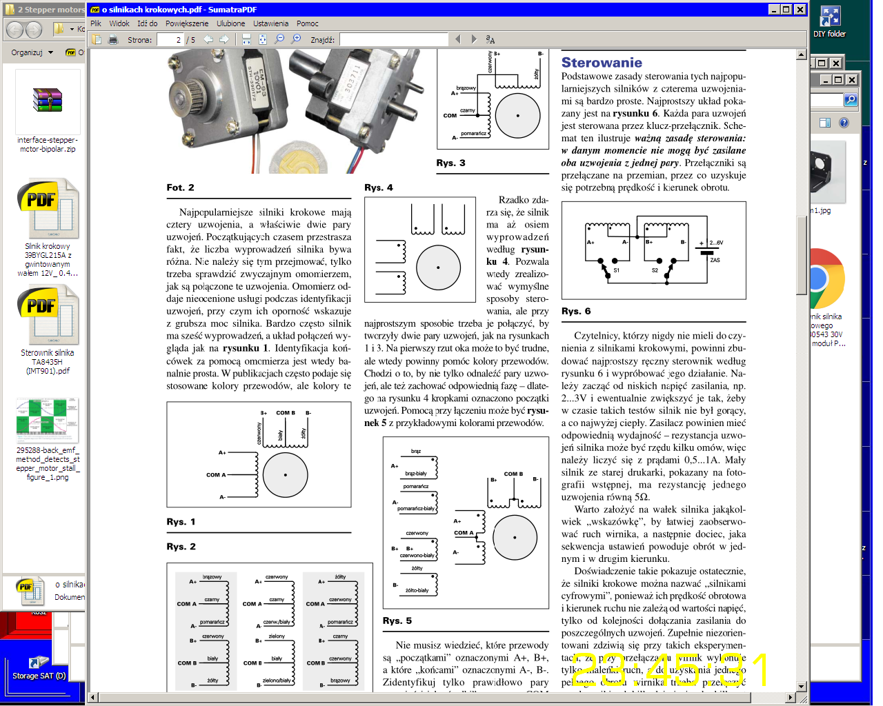

dzięki za podpowiedź, znalazłem te pdf i poczytałem sobie trochę.
Zdaję sobię sprawę że najlepiej było by fizycznie pobawić się starymi silnikami i wyciągać z tego wnioski. Niestety nie mam nawet podstaw elektroniki, nic mi nie mówi co to amper, om itp...
Wiadomo, silniki wybiorę 8Nm może 12Nm z zapasem ale dobrać resztę żeby grało jak trzeba już nie. Potem według schematu powinienem to podłączyć i może zadziała, lub nie.
