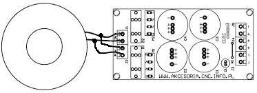

Mam trafo 32V/8A w którym jest tylko jedno uzwojenie wtórne zasilacz MZ-02 max prąd to 2x 7A. Czy moge połączyc wejścia na zasilaczu ze sobą równolegle tak aby zwiększyć wartość max prądu?

Sorki już wyjaśniam:
Transformator to 32V/8A jedno uzwojenie 2 kabelki
a
Zasilacz od sponsora MZ-02 ma dwa mostki prostownicze na płytce 7A każdy.
Po lewej stronie 4 zaciski do podłączenia dwóch uzwojenien transformatora
I teraz moje pytanie.
Czy moge połączyć ze soba te zaciski jak na zdjęciu.

Post napisał: ONATOS » 18 wrz 2016, 23:22
lolos pisze:Czy moge połączyć ze soba te zaciski jak na zdjęciu.
..tak, w ten sposób można połączyć. Trafo zasila z jednego uzwojenia dwa mostki.

Post napisał: pukury » 18 wrz 2016, 23:54
można - można - ale ..
według mnie ten zasilacz jest źle zaprojektowany .
przy takich prądach mostki się zagotują - brak miejsca na radiator.
pomijając kwestię łączenia równoległego tychże - mostków.
pzd.

Post napisał: Yarec » 20 wrz 2016, 00:17
Dla: Autora i pokury - dla zdobycia miejsca na radiator mostków Gretza można wylutować 2 najbliższe kondensatory (C2,C4) lub usunąć Gn bezpieczników z płytki.
Te kondensatory i tak są za małe jak na takie prądy.
