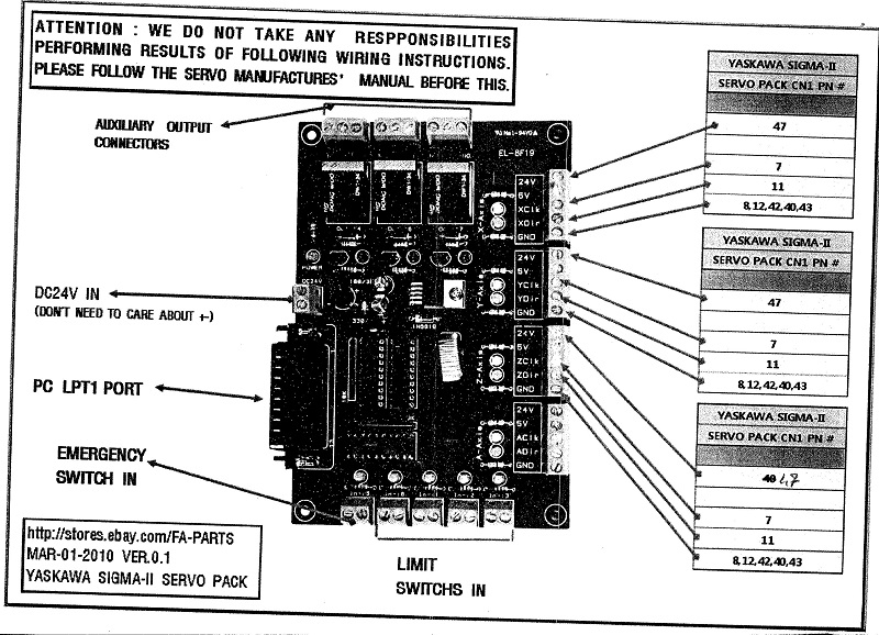

Witam chciał bym się doinformować co to za płyty (symbole na płycie nic nie mówią) i gdzie mogę takie kupić

Wiem że służą do komunikacji z servomotorami ale gdzie je można dostać to już tego nie wiem mają konkretną nazwę

To jest zwykła płytka dająca sygnały STEP i DIR. Czyli sterowanie serwomotorami nie jest tu żadną specjalną funkcją. Tak jak komputer do uruchomienia MACHa3. To po prostu zwykły komputer. A nie jakiś specjalny.
Czyli jeżeli potrzebujesz płytkę do sterownia serwomotorami z wejściami STEP i DIR,to możesz wykorzystać każdą inną płytę. Nie musisz konkretne tą.
No ale jak chcesz konkretnie tą to tutaj masz sprzedawcę co dorzuca je do każdego zestawu silników i sterowników który sprzedaje:
Link1
Link2
Link3
Link4
Link5
Link6
Link7
Link8
I przy okazji widać że to jest uniwersalna płyta, bo występuje też przy zestawach z silnikami krokowymi.
Domyślam się że ten sprzedawca sam produkuje te płytki na potrzeby sprzedawania ich we własnych zestawach silników i sterowników, gdyż istnieje taka oto instrukcja:
gdzie jest podany adres sprzedawcy.
No ale możesz spytać go czy sprzedał by tą płytę osobno. Może jakimś cudem się zgodzi.

A możesz przeczytać napis na płytce pod białym nadrukiem EL-8F19?
Może to pomoże zidentyfikować tą płytkę.

CNC interface board

zwykła mobo - żadnych specjalnych właściwości raczej nie ma.
w wolnych chwilach zaprojektowałem 4 a zrobiłem 2 .
jedna z pwm na dc - druga bez .
jedna z wyjściami na taśmę ( do serw elmhan) - druga na złączki śrubki.
jest tylko jedna różnica - lpt na taśmie.
tak według mnie jest lepiej.
