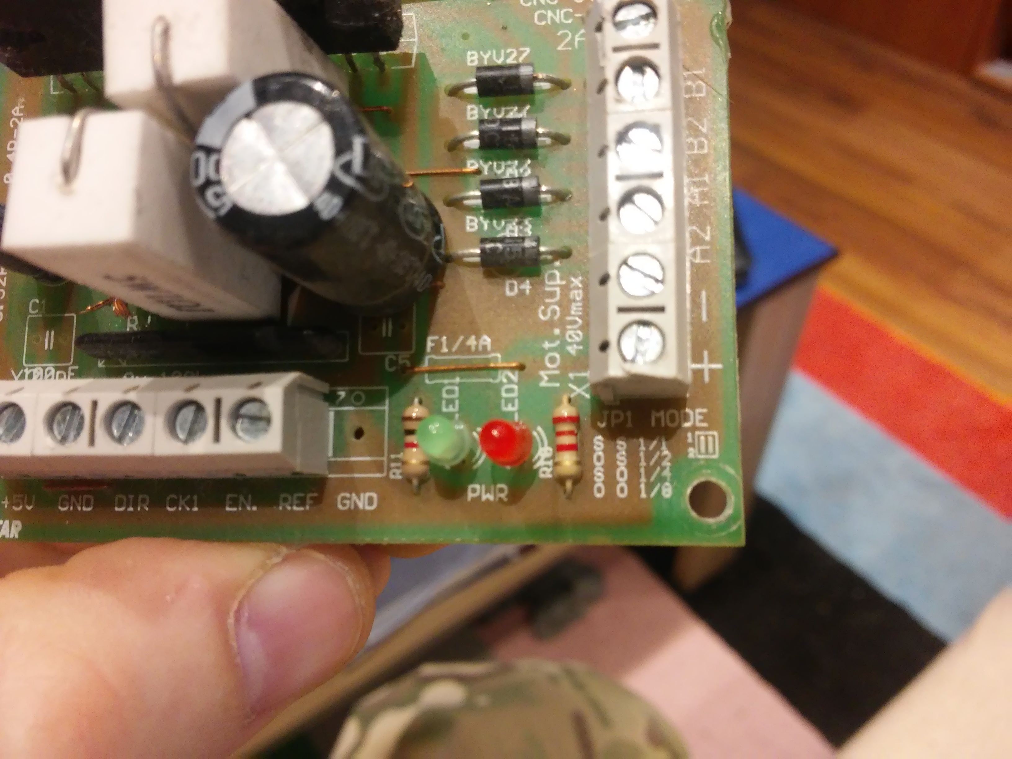

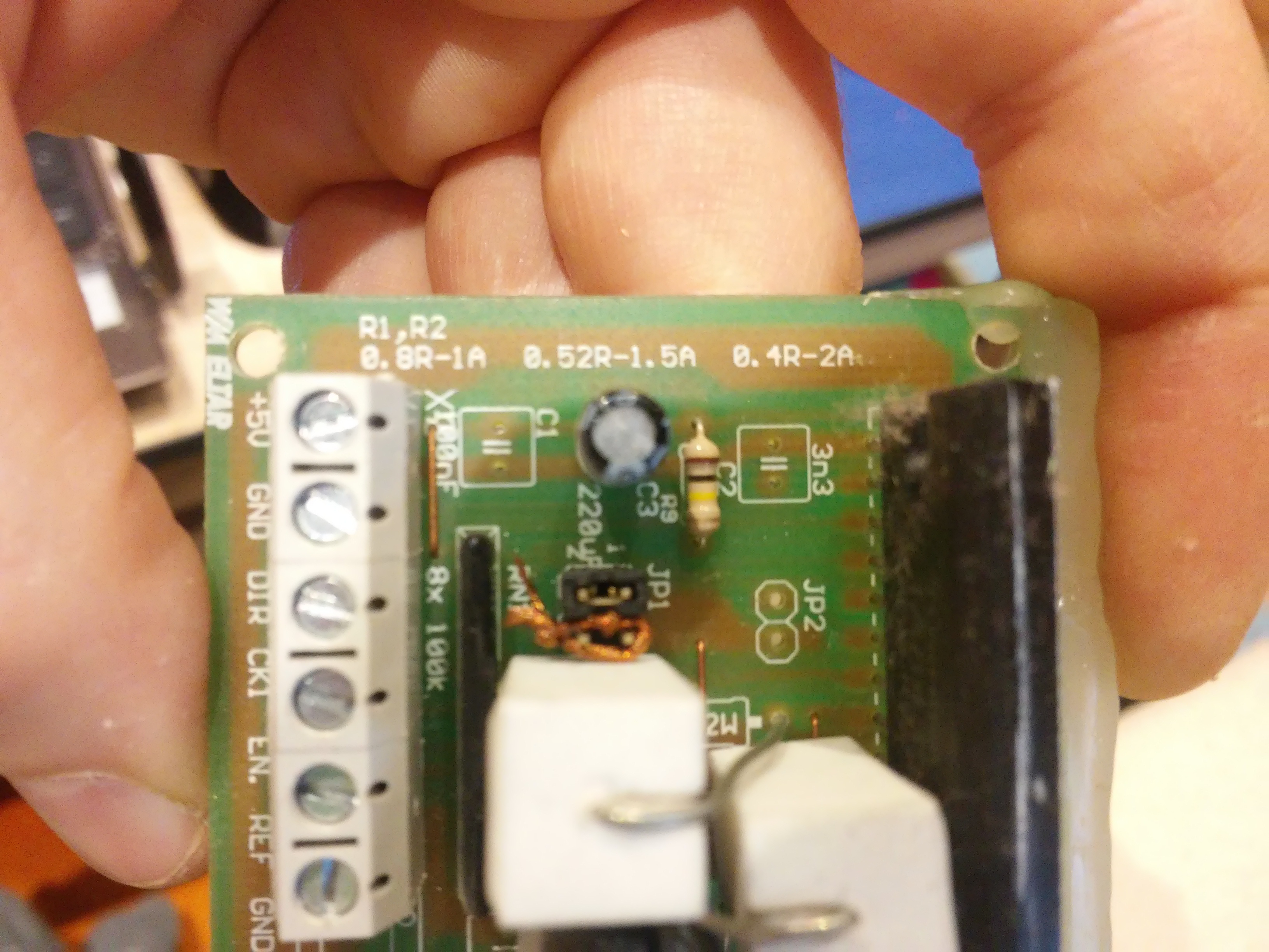

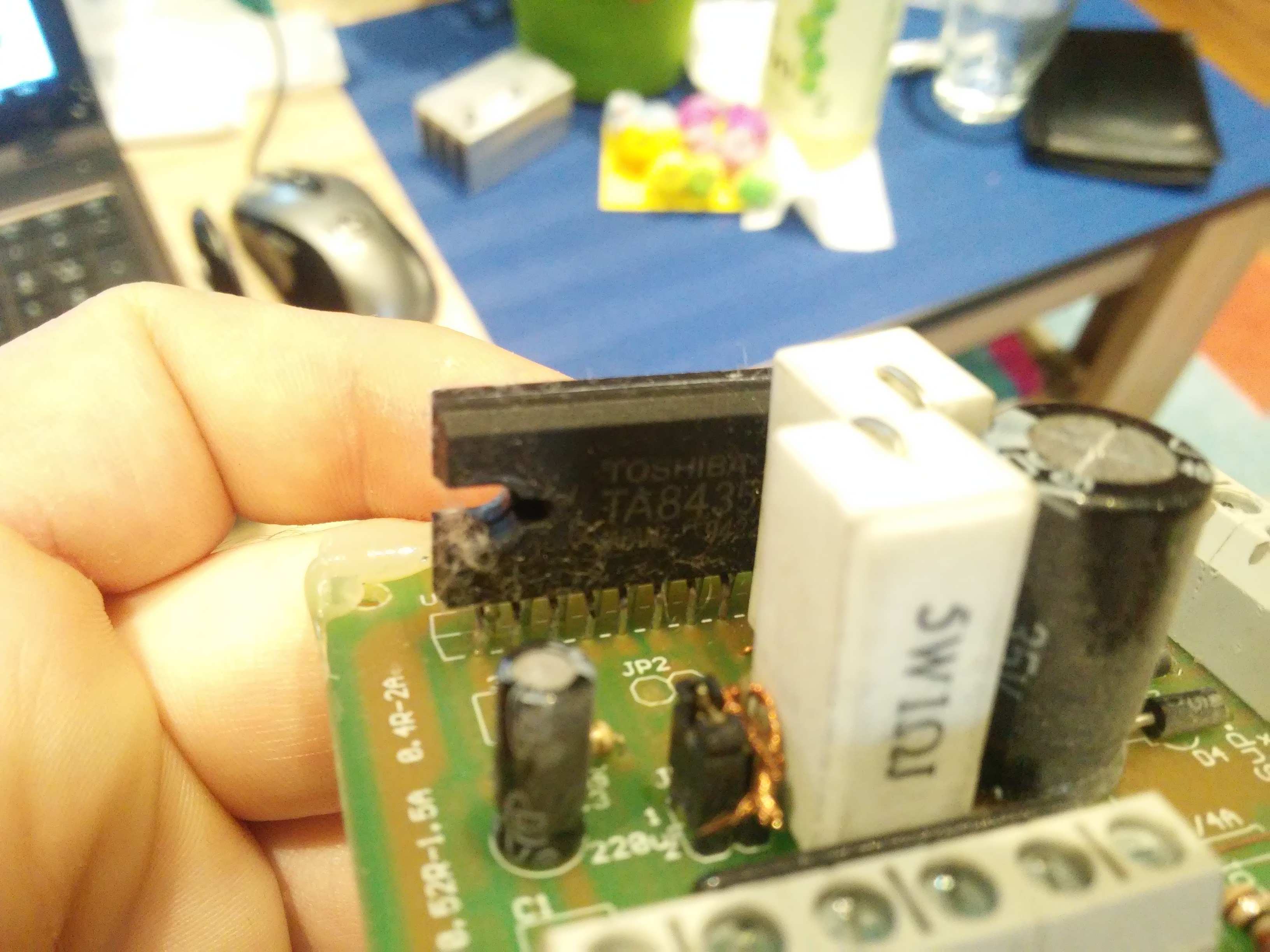

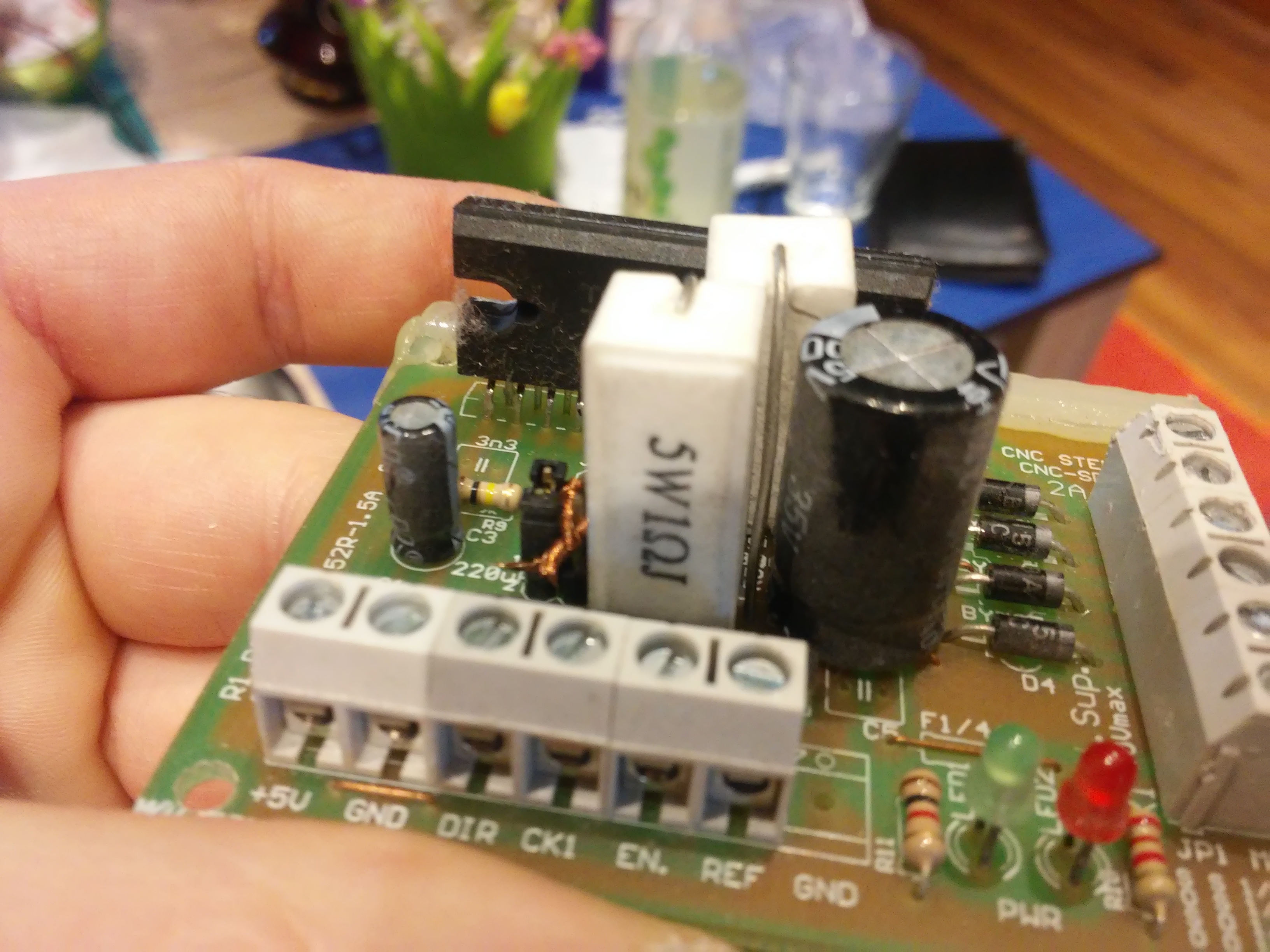

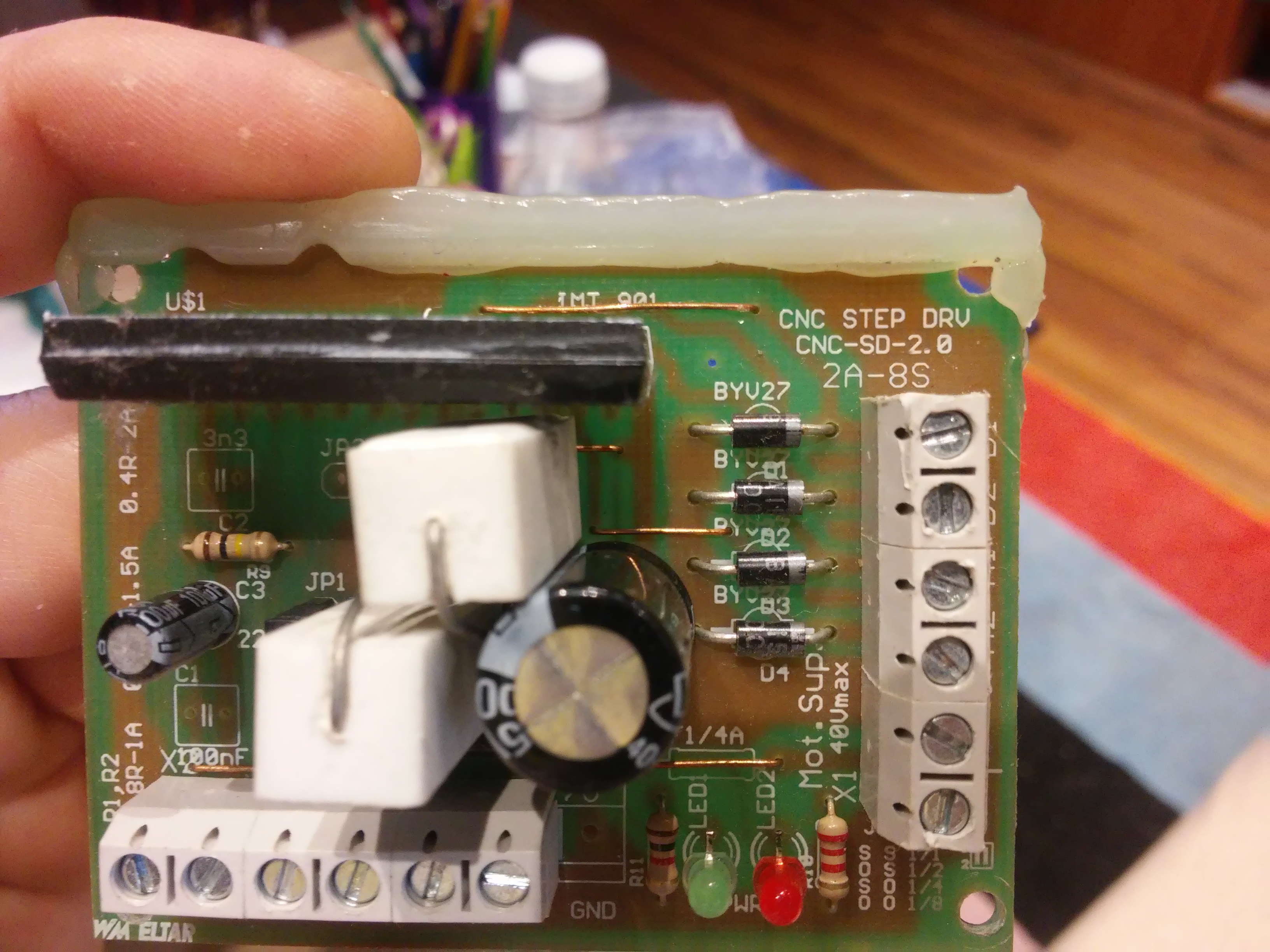

zakupiłem gotową frezarkę i mam problem ze znalezieniem dokumentacji do sterownika silnika. Może ktoś posiada takowy lub wie jak go odpowiednio ustawić. Poniżej zamieszczam kilka zdjęć sterownika.
Nie potrafię rozgryźć opisu ustawienia mikro-kroków.
Wydaje mi się, że potrzebuję zmienić rezystory r1 i r2 na 0,8ohm aby uzyskać prąd 1A, czy mam rację?
Korzystając z okazji chciałbym zapytać czy powodem bardzo małych obrotów silników, może być za małe napięcie na sterownik ok 20VDC? Chcę zmienić na 36VDC i tu kolejne pytanie czy mogę zastosować zasilacz impulsowy.
Proszę o pomoc bardziej obeznanych kolegów.
