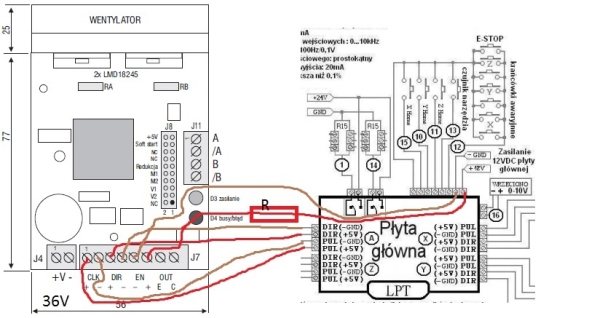

Zakupiłem trzy sterowniki silników krokowych SMC64-WP V2 formy Wobit. Podłączyłem pod płytę główną ze strony CNC PROFI (Płyta główna z optoizolacją i wyjściem do 4 sterowników).
Silniki podłączone bipolarnie-szeregowo (silnik 57H76-3008B). Mach 3 skonfigurowałem piny, krzywe silników, kroki. Lecz silniki nie reagują na komendy. Znajdzie się ktoś kto pomoże w konfiguracji tych sterowników?
edit 1.
Czy enable może być podpięte tak czy zrobić je z czwartego wyjścia nie używanej osi?

Enable ostatecznie podłączyłem z nie używanego 4 wyjścia na silnik.
Okazało się że miałem wyłączony port LPT w biosie i to cały problem.
