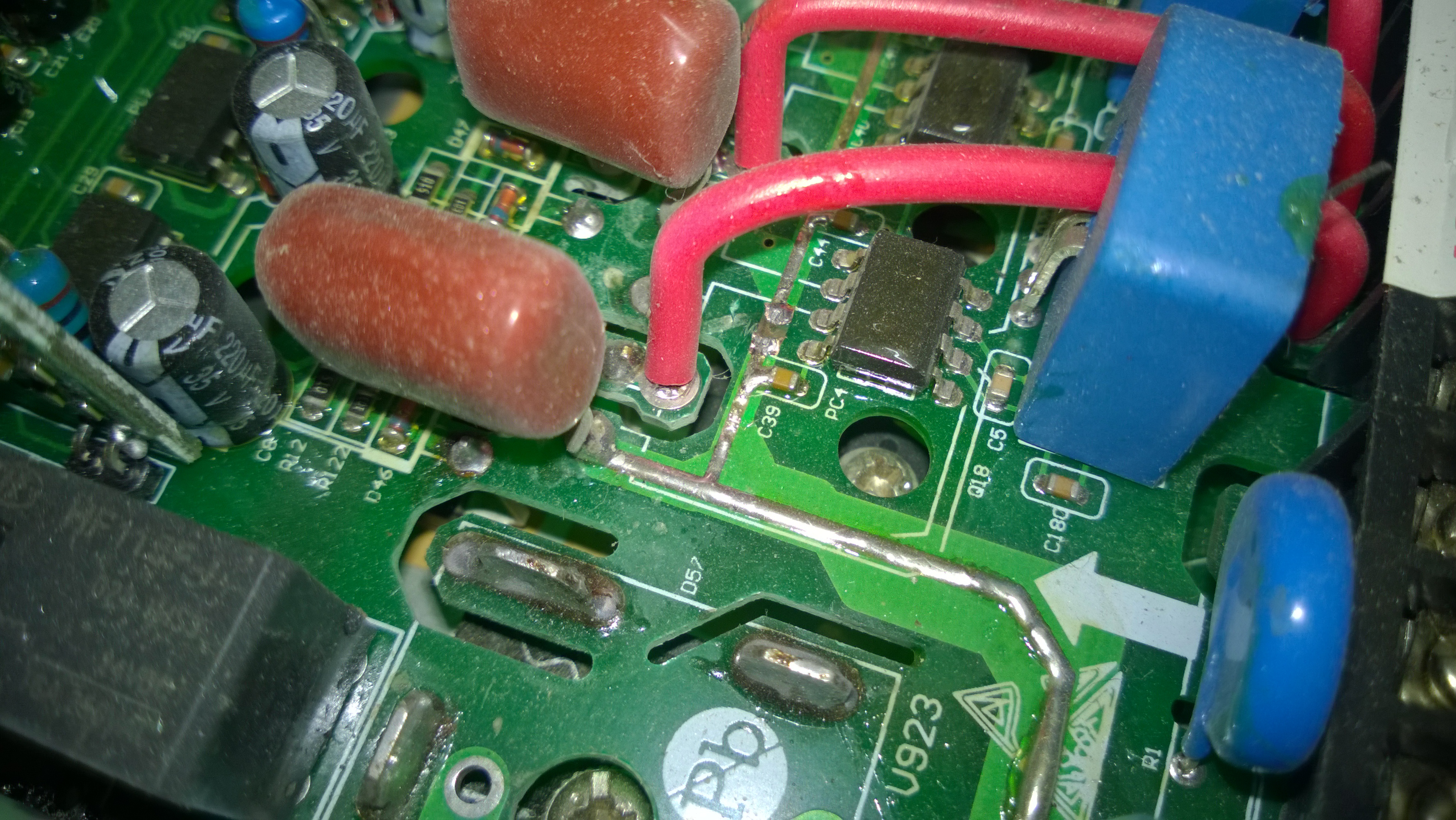

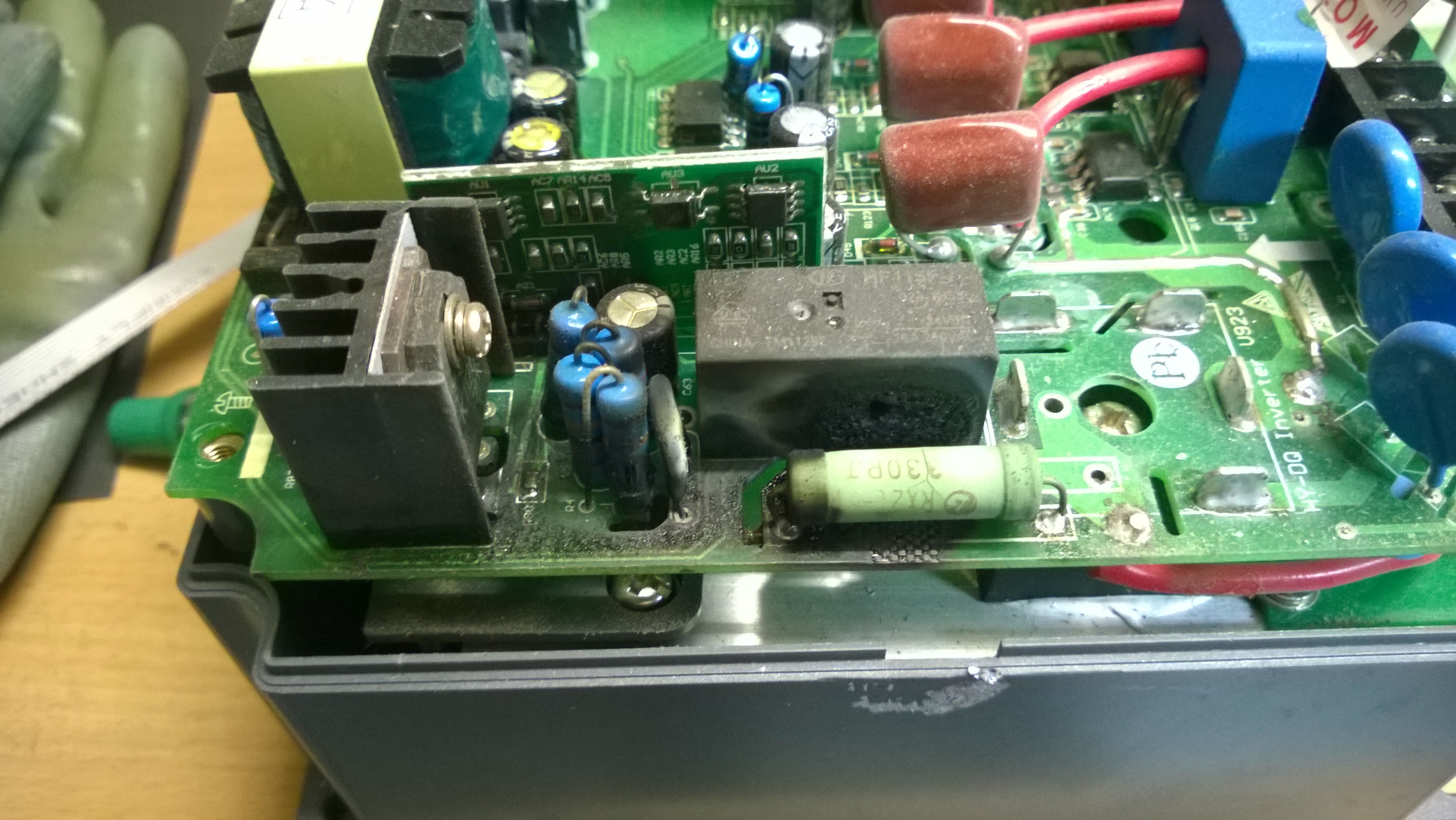

Hejo, dzisiaj podczas cięcia w alu, frez przyblokował się w materiale z mojej winy i zanim zdążyłem wyłączyć wrzeciono wywaliło mi błąd niestety nie pamiętam jaki. Wyłączyłem i włączyłem wrzeciono ponownie, przy próbie wystartowania wywaliło mi bezpieczniki, niestety nie odłączyłem falownika i po włączeniu bezpieczników w falowniku pojawił się płomień.
Rezystor nagrzał się do czerwoności. Wyłączyłem falownik.
W środku widać upaloną ścieżkę i zaczernione miejsce w okół rezystora.
Z tego co zdążyłem wyczytać na forum to naprawa nie opłacalna ? :(

Trzeba sprawdzić moduł IGBT, jeśli padł to naprawa nieopłacalna a jeśli nie to można naprawić. Ale to zabawa dla elektronika i nie wiem czy opłacalna.

Wydaje mi się to nieco dziwne bo przecież falownik ma ustawiane ograniczenia prądowe i spalić się nie powinien . Spłonęła sekcja wejścia czy wyjścia?
a jak wrzeciono? nie zgrzało uzwojeń?

Dla potomnych, zakupiłem nowy falownik, wrzeciono nie ucierpiało. Kolega Adam FX dał mi powód by rozebrać falownik i spróbować go uruchomić dlatego jak będzie chwila zajmę się tym :)

To jak już mnie wywołano to i filmik pokaże krótki ale widać co wymieniłem i co spłonęło lub wybuchło.
