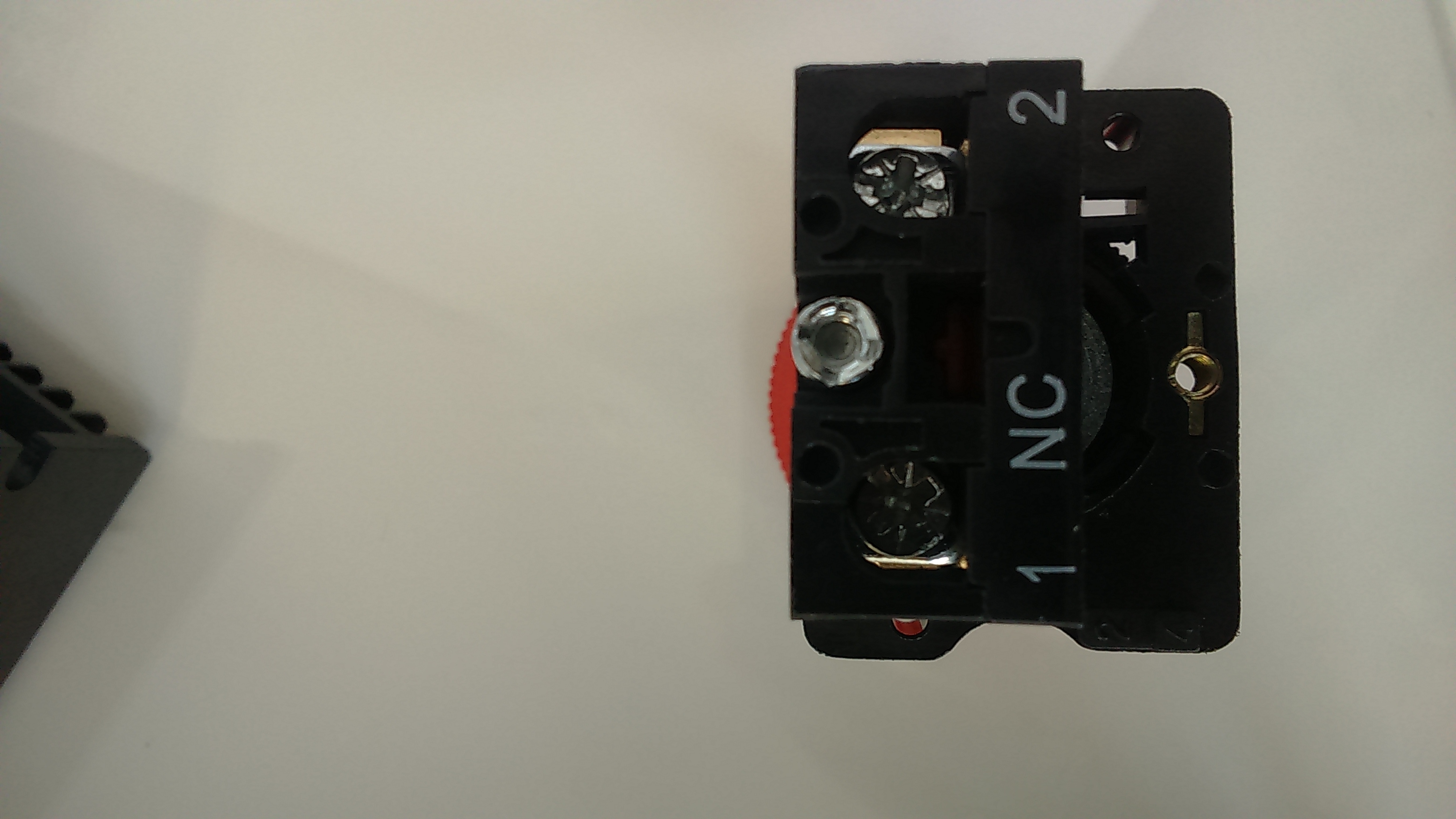

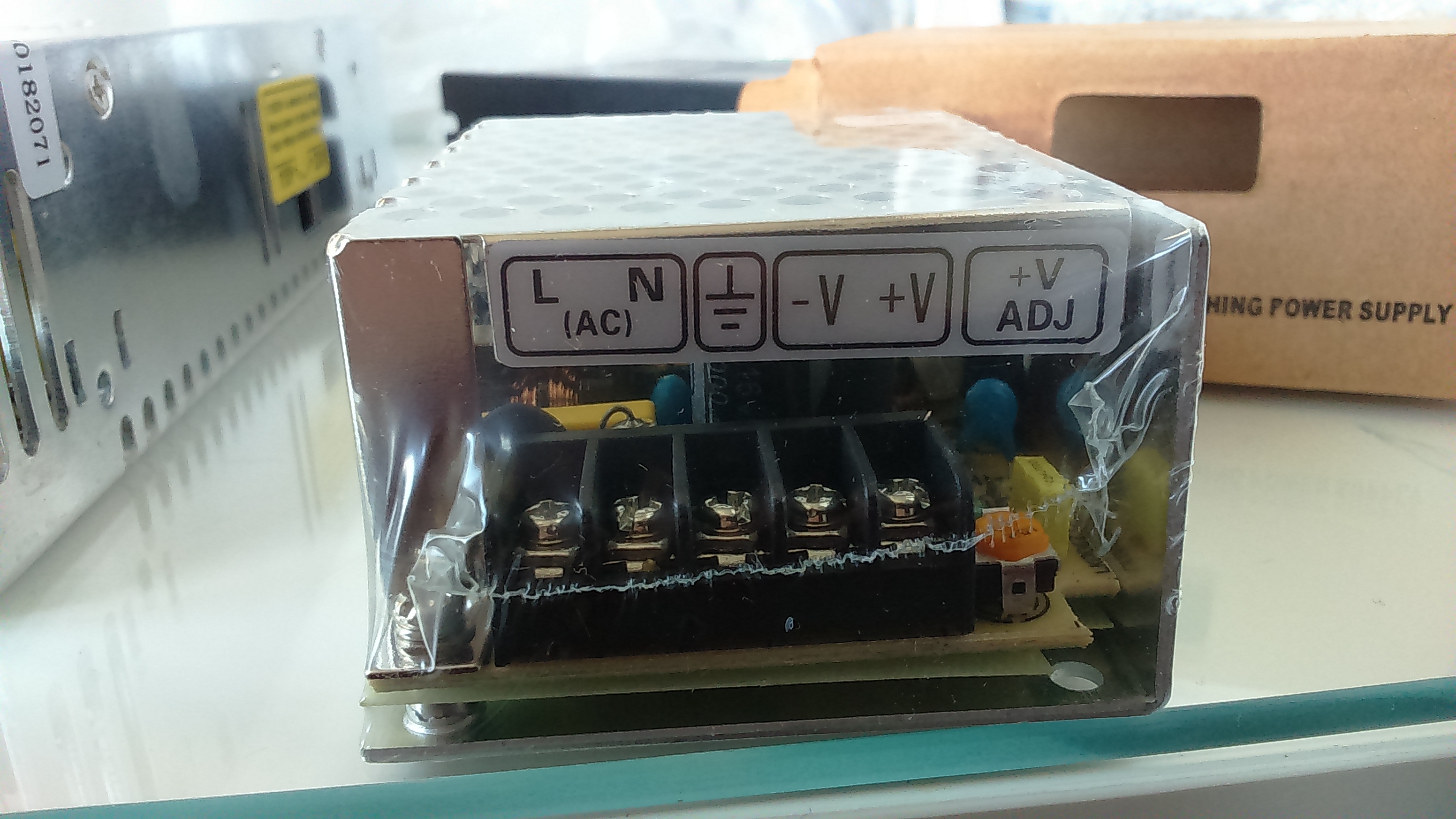

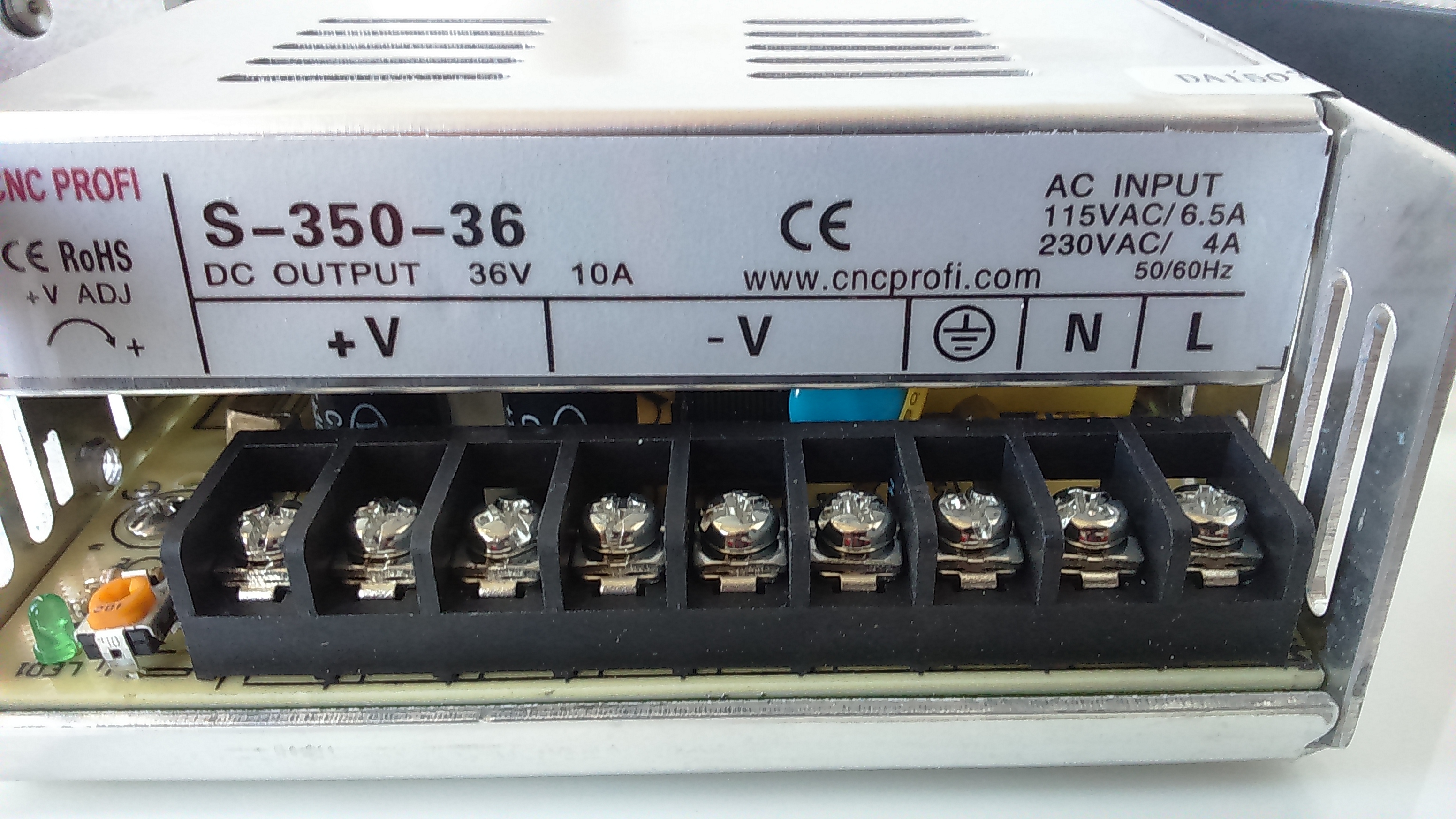

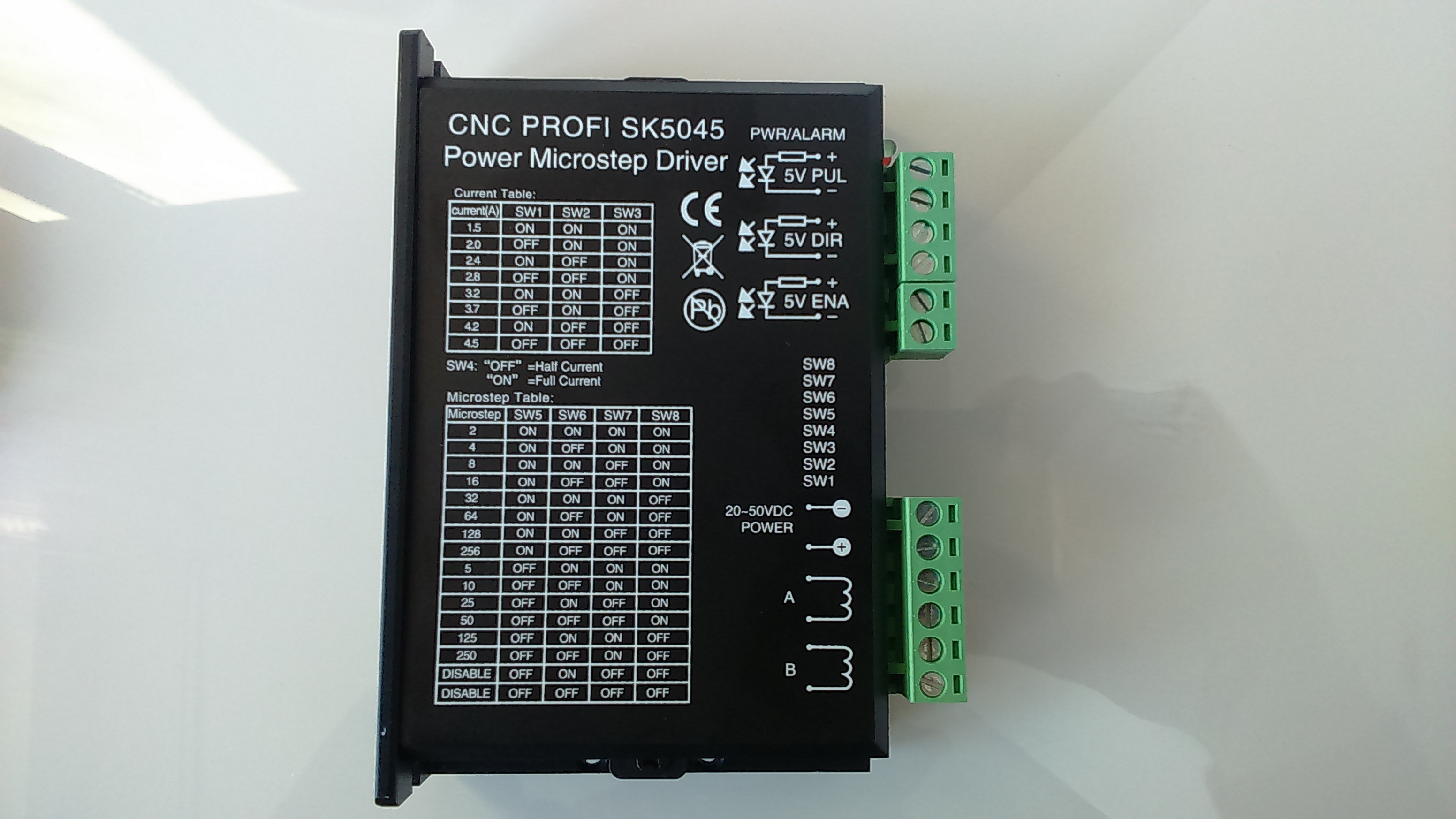

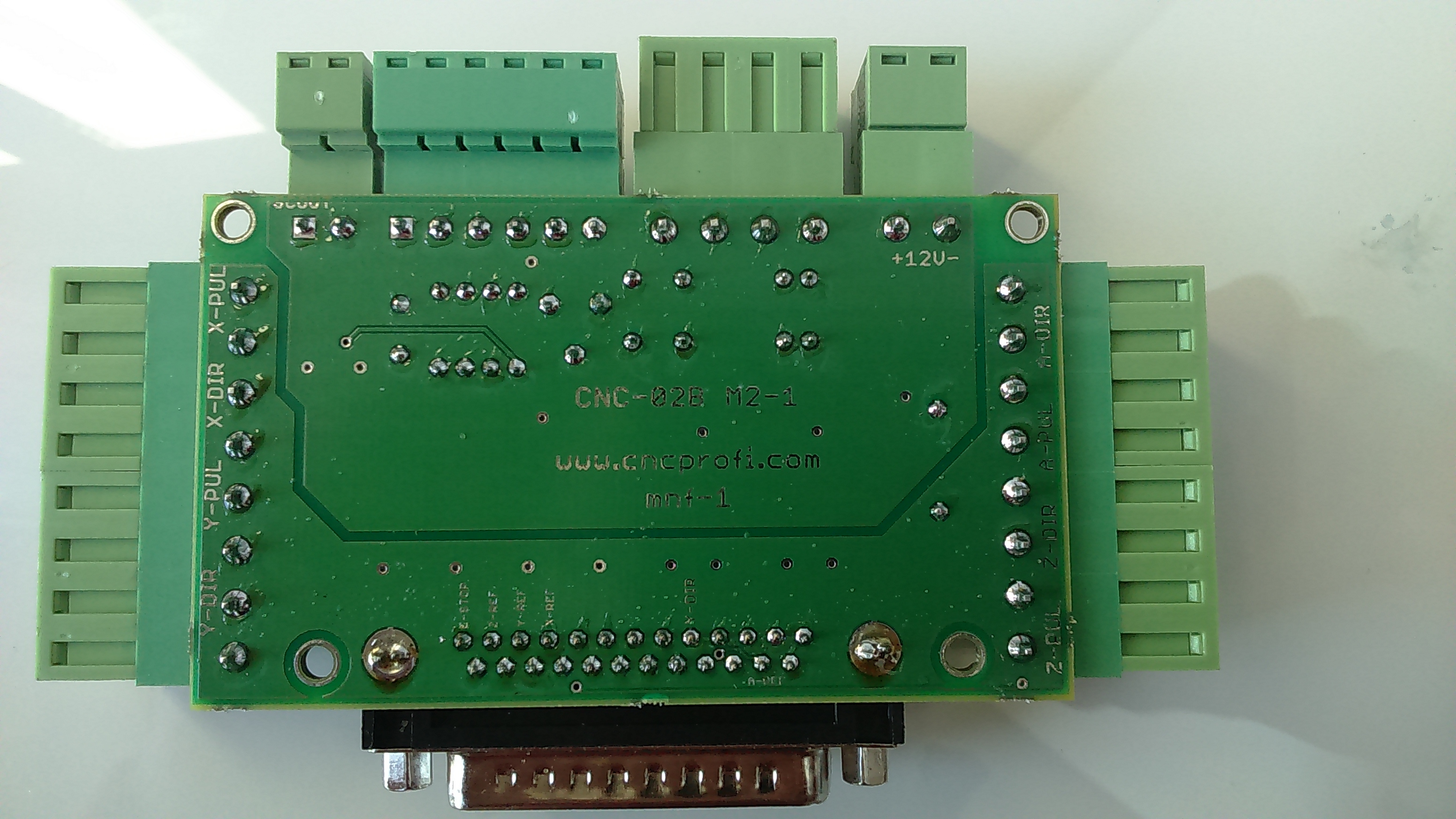

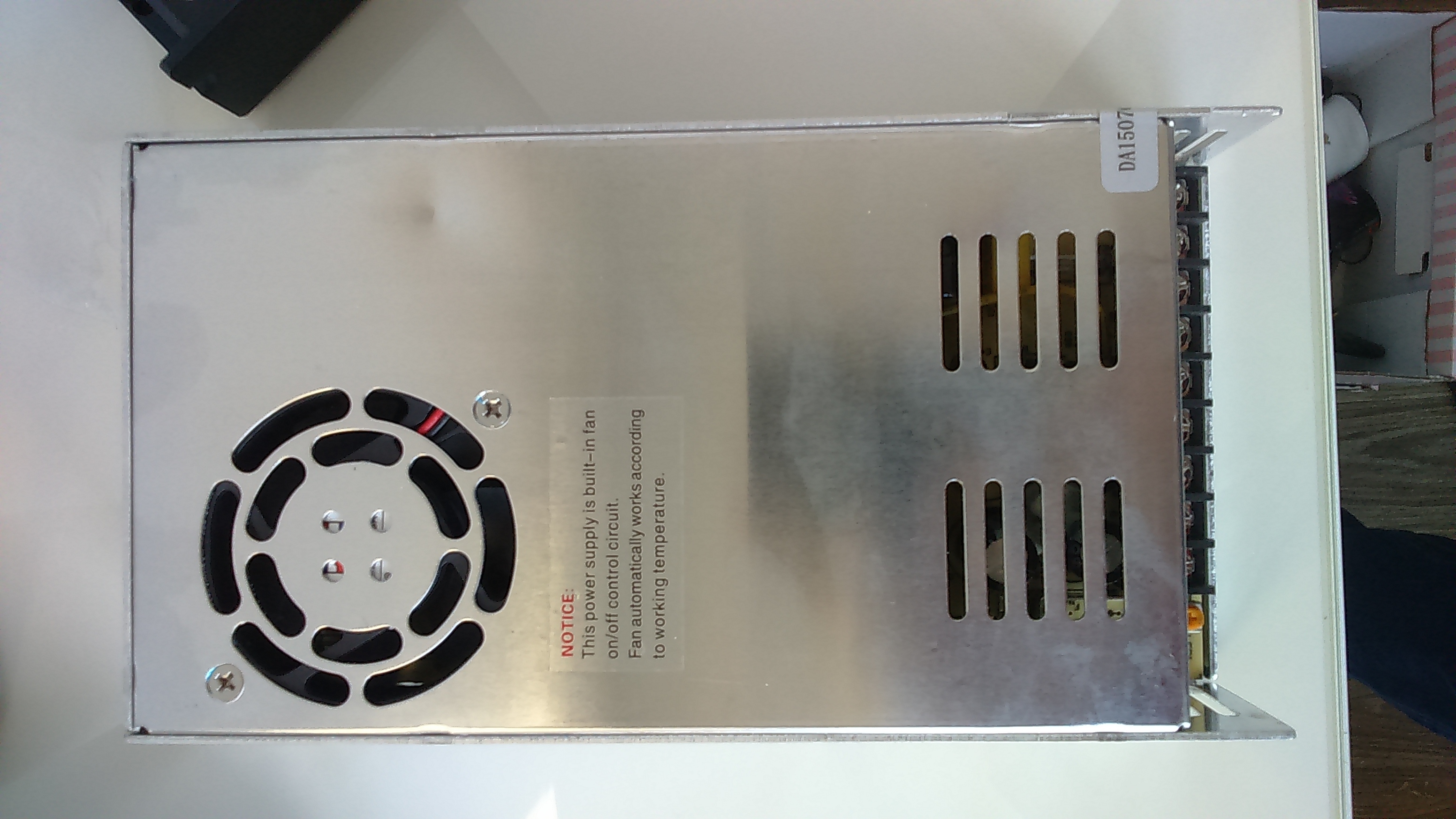

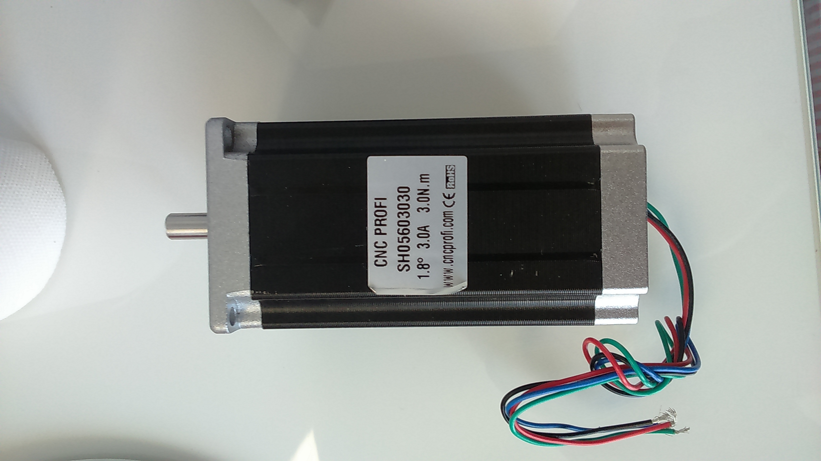

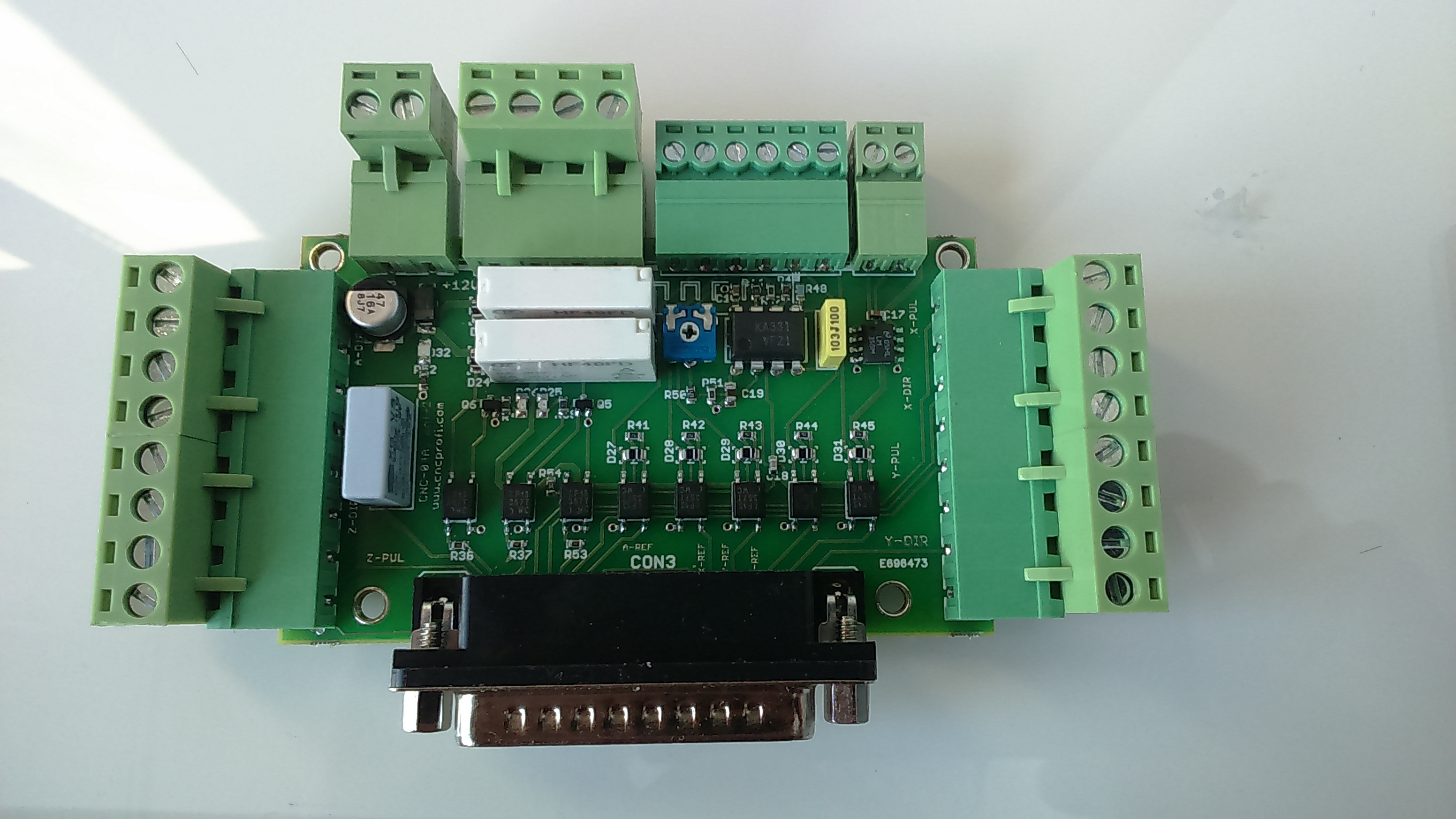

Witam wszystkich forumowiczów. Zwracam się do Was z uprzejmą prośbą o pomoc w podłączeniu zestawu elektroniki do mojej maszynki. szczerz powiedziawszy w temacie elektroniki nie wiele wiem, stąd też kupiłem taki zestaw jak na zdjęciach niżej.
Powiedzcie czy trzeba do tego coś jeszcze dokupić, żeby tego nie spalić od razu
Płyta GŁÓWNA
STEROWNIK
SILNIKI (Dwa 3A i jeden 4A)
ZASILACZ I
Przycisk STOP
ZASILACZ II
Z góry dziękuję za zainteresowanie tematem

w pinach 1 i 14 są przekaźniki. Czy one są wbudowane w tej płycie? Trzeba tam tylko podłączyć prąd z zasilacza 24 V?

Post napisał: marand68 » 08 gru 2015, 21:25
Tak, te dwa białe klocki na płycie to są właśnie przekaźniki. A wtyk 4-pinowy nad nimi to prawdopodobnie ich styki. Na zdjęciu zasłaniają ścieżki i dlatego nie powiem, że na pewno ale z dużym prawdopodobieństwem. Bo bardziej po lewej to już jest zasilanie.
Pamiętaj tylko, że te przekaźniki mają małą obciążalność styków, dlatego jeśli będziesz chciał przełączać większe obciążenia należy do nich podłączyć przekaźniki o większej obciążalności lub styczniki.

Post napisał: weektorm » 28 gru 2015, 17:20
Panowie, podłączam płytę główną do komputera i od razu słyszę jak przekaźniki się załączają, niezależnie od konfiguracji MACHA. W Diagnostyce jak załączam wrzeciono badź chłodziwo to omomierz zawsze pokazuje przejście. Ktoś pomoże?
