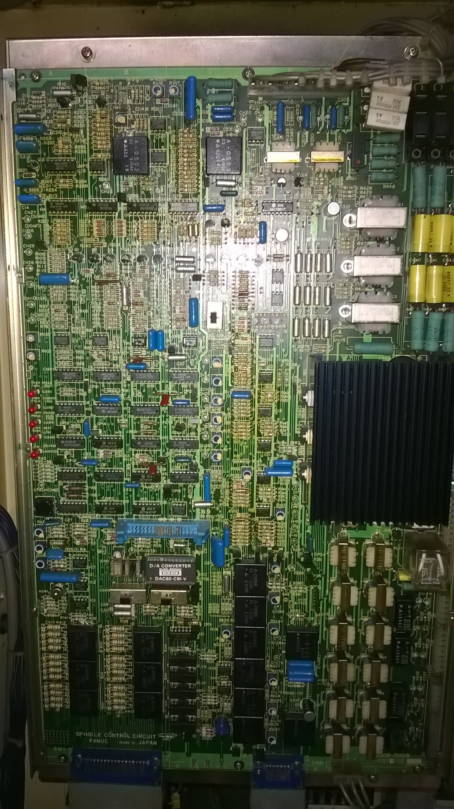

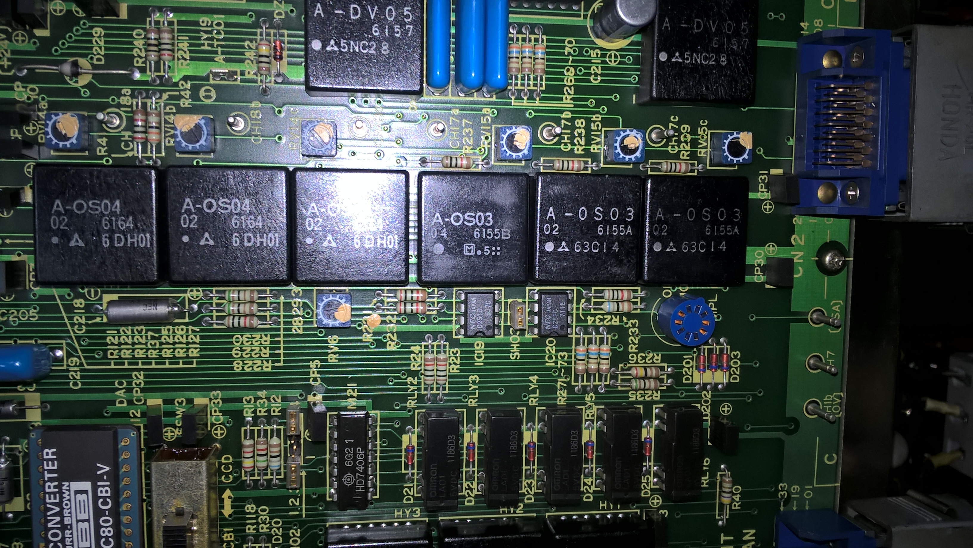

Sterowanie Fanuc 5T 1979r produkcji. Problem polega na tym ze napęd główny przy probie gwałtownego zmniejszenia szybkości wyrzuca błąd ( i oczywiście zatrzymuje się). Przekopałem się przez internet i widzę ze jest to dość częsta przypadłość. Testowałem i znalazłem prawdopodobnie przyczynę. Na płycie głównej sterowania są hybrydowe układy scalone A-OS03 , A-OS04 kiedy podgrzałem je nieco opalarka maszyna działa idealnie. Co możne powodować takie zachowanie :?: zimne luty , czy raczej uszkodzenie któregoś układu albo coś jeszcze innego :?:
Widok całej płyty:
A tu rzeczone układy hybrydowe:

To są układy synchronizacji czegoś z czymś. Widać że przy każdym z nich jest jakiś PR co oznacza, że układ wymaga precyzyjnego działania i bez dostrojenia się nie dało obyć. Tak więc przypuszczam że regulacja tymi PR rozwiązuje problem. ALE najpierw trzeba wiedzieć co to robi, i jaki stan jest oczekiwany. Dopiero wtedy można pokusić się o regulację, bo ona musi być świadoma w przeciwnym razie prawdopodobnie w ogóle wszystko się rozsypie.

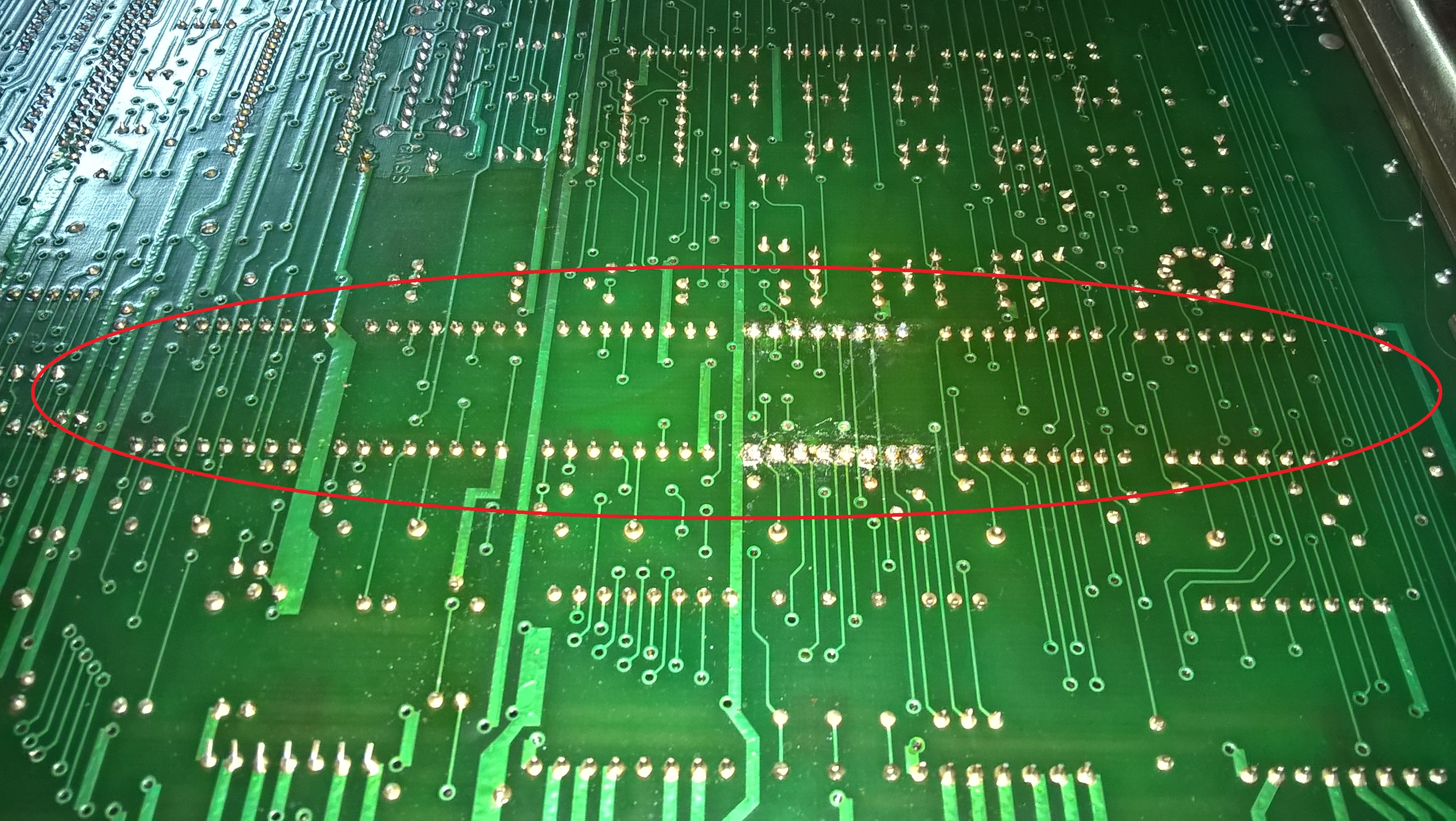

Zanim wezmę się za poprawianie lutowania chciał bym maksymalnie zawęzić pole działania , nie uśmiecha mi się przelutowywanie "na hura" polowy płyty :evil:
Zaznaczone nóżki tych podejrzanych układów , jak widać jeden z nich był kiedyś wymieniany.

może by tak na początek umyć dokładnie te luty.
aż przykro patrzeć.
jak ktoś źle polutował to mógł nieco naruszyć metalizację - na przelotkach.
pozdrawiam.
Jak już strzelamy to też dołączę ;-) Na dolnym zdjęciu (w pierwszym poście) widać elektrolit - górna krawędź zdjęcia (takie okrągłe ;-)) Wymieniłbym go – obkurczona koszulka świadczy, że termicznie swoje oberwał i zapewne ma 0,01 nominalnej pojemności.
