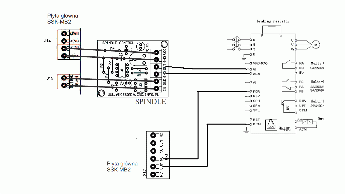

Jest to mój pierwszy post na tym forum więc proszę o wyrozumiałość,
Mój problem polega na tym, że falownik nie reaguje na polecenia z programu mach 3.
płyta główna oraz spindle control pochodzą od sponsora, wszystko skonfigurowane prawidłowo,
napięcie na zaciskach gnd i out pojawia się, dioda stycznika swieci na czerwono.
Jedynie falownik nie reaguje, jest to chiński zestaw 2.2 kw (falownik HY).
Falownik został zaprogramowany przez chińczyka, może pewne nastawy trzeba zmienić tylko nie wiem które.
falownik podłączony wg tego schematu:

Zwykle w falowniku jest parametr którym wybierasz w jaki sposób chcesz sterować prędkością - domyślnie jest to zazwyczaj pulpit (no chyba że falownik ma wbudowany potencjometr)

Dokładnie tak, u mnie jest to parametr Pd002 i miałem do wyboru:
0- Operator board,
1- Simulation amount set (board potentiometer and external potentiometer),
2- Comunication port,
Wybrałem opcję nr 1
Zapomniałem dodać, że falownik ma na pulpicie potencjometr.

bh91 pisze:PD001 zmień na 1
to tez masz zmienione?
Cheiftec pisze:1- Simulation amount set (board potentiometer and external potentiometer),
Wybrałem opcję nr 1
Ja też bym wybrał 1 i co tak nie działa? A sprawdziłeś czy generator PWM po zmiana częstotliwości zmienia napięcie 1-10V?

Post napisał: Cheiftec » 01 wrz 2015, 20:46
No nie, parametr Pd001 był na złej wartości, ale wstyd :oops:
Natomiast widze dwa kolejne problemy:
1. Wartość obr/min w programie jest poprawna, ale na falowniku wyświetlane są jakieś bzdury- ustawiłem 3000 i mach tyle wyswietlał ale falownik 70.34, zdecydowanie były to obroty 3000
2. Program nie czeka aż wrzeciono osiagnie zadeklarowana prędkosc tylko przechodzi do kolejnej linii, mógłbym ograniczać linijki czasowo ale nie o to chodzi.
adam Fx
Posty: 5598
Lokalizacja: Gliwice
Post napisał: adam Fx » 01 wrz 2015, 20:55
1- macha nie znam ale trzeba odpowiednio zgrać parametry PWM tak by dan częstotliwość odpowiadała danemu napięciu a dalej oczekiwanym obrotną na falowniku
2- kojarzę że w machy jest odpowiednie okienko gdzie podaje się zwłokę na osiągniecie obrotów (był na forum)

Post napisał: Cheiftec » 01 wrz 2015, 20:59
Tak właśnie myślałem że to kwetia regulacji, najwazniejsze że działa.
Dzięki wielkie za pomoc, temat do zamknięcia

Ustawienia opóźnień ustawiasz w:
Ustawienia-Ports&Pins- zakładka ustawienie wrzeciona- ramka Czasy opóźnień
Tak na marginesie to powinieneś gonić ten falownik po RS-ie, działa to bardziej przecyzyjnie
