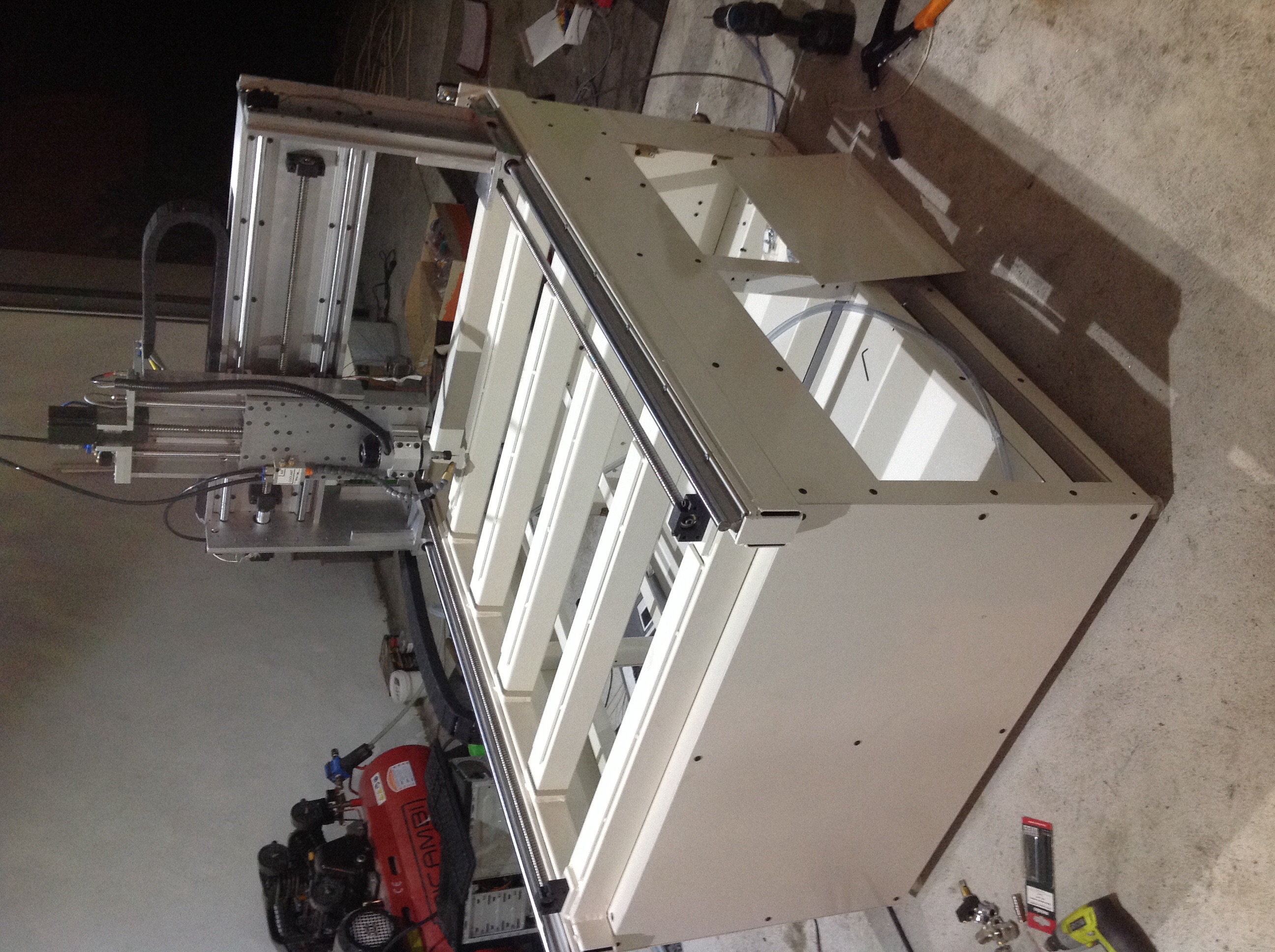

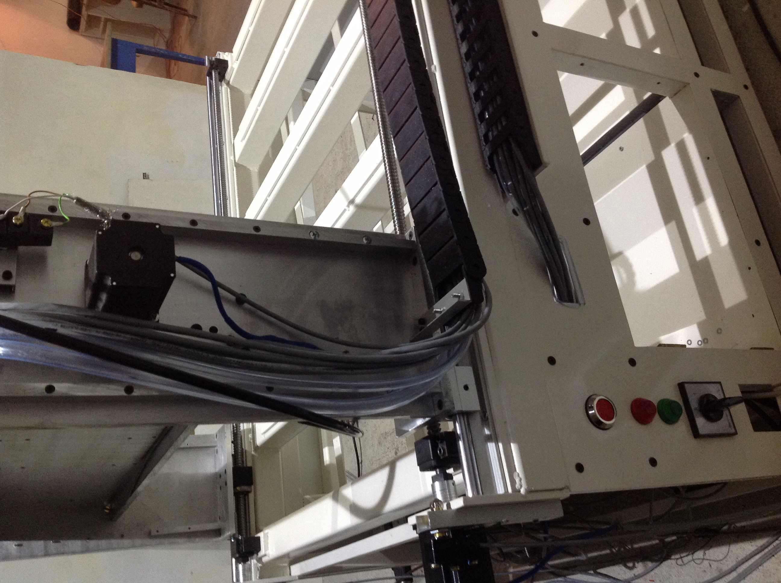

Jestem w trakcie budowy pierwszej maszyny typu cnc. Zależało mi na sztywności ruchomej bramy więc zastosowałem dwie śróby napędowe. Pech, ze nie przewidziałem napędzania ich z jednego korkowca.
Tak to wygląda.

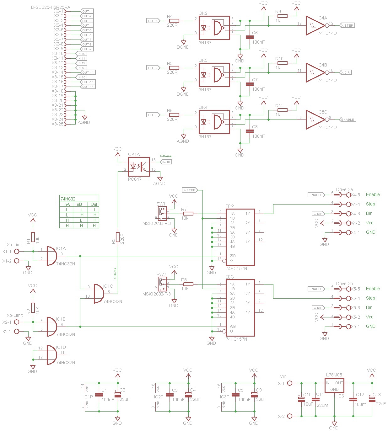

Miałem te silniki podpięte razem pod jeden pin portu dla osi X potem. Jeden na X drugi silnik na oś A ustawioną jako podrzędną osi X.
Żadne z tych podłączeń nie roziązuje redukcji gubionych kroków przy bazowaniu.
Mam myśl na rozwiązanie tego problemu na bramkach i multiplekserze. Dla obu silników mam krańcówki limitowe (Xa-limit i Xb-Limit) i bazującą (Xa-Home i Xb-Home).
Sygnał kroku podłączam pod dwa multipleksery, z jednego sygnał wyjściowy przydzielam dla Silnkia Xa z drugiego do silnika Xb. Krańcówki Xa odcinają sygnał w pierwszym multiplekserze a krańc. Xb w druki.
Po zwarci obu krancówek Xa i Xb dopiero jes przesyłany sygnał do pinu LPT.
Sktobnąłem to na schemacie choć nie wim czy bardziej mi kolaż nie wyszedł :)
Czy ma sens poprawnego działania takie rozwiązanie?

Może jeszcze czym to sterujesz bo w LinuxCNC działa to tak że każdy silnik jedzie na swoją krańcówkę i obie strony muszą się niezależnie bazować. trochę to męczyliśmy z kolegami z Lublińca przy budowie tej plazmy https://www.cnc.info.pl/topics54/plazma ... 647,10.htm

Ale wracając do tematu jest szansa,ze rozwiazanie bazowania ta drogą jest realne? Z tego co wycYtalem i zaobserwowałem mach sobie nie radzi z bazowaniem osobno osi podrzędnej.

Zamówiłem kości z bramkami i resztę scalaków.
Pytanie czy idę dobrą drogą.

Nie mam dużego doświadczenia w maszynach cnc -zbudowałem tylko ploter termiczny i mam osobne bazowanie osi Y .Sterowanie mach3 ale do tego niestety czerwony chińczyk .
Drugi silnik osi Y podpięty jako trzecia oś i ustawiony jako slave - działa tylko między nimi jest drut a nie sztywna brama .

No a w przypadku gdy jedna z osi spiętych (nadrzędna, podrzędna) pogubi kroki czy przy bazowaniu dojeżdżają obie do krańcówek? Czy nie?
Jeśli do takiej sytuacji dojdzie to trzeba ręcznie przy wyłączonych silnikach dociągać kręcąc śrubą pogubioną oś?
Ja bynajmniej tak miałem z osią podrzędną.

Zakładanie drewnianych kół od wozu drabiniastego do samochodu sensu raczej nie ma. Proponuję zacząć od założenia serwonapędów i pewnego sterowania do maszyny która ma niezależne napędy do poruszania jedną z osi. W wersji "bieda" lepszy będzie jeden silnik z paskami zębatymi, niż 2 silniki co do których synchronizmu, lub w najlepszym przypadku braku szkodliwych naprężeń, można mieć jedynie płonną nadzieję.
