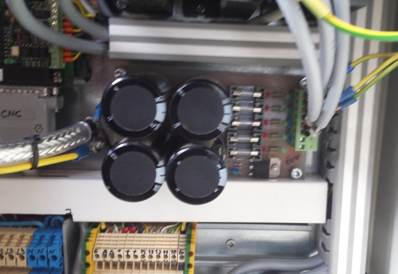

- układ miękkiego startu i filtrujący na zdjęciu

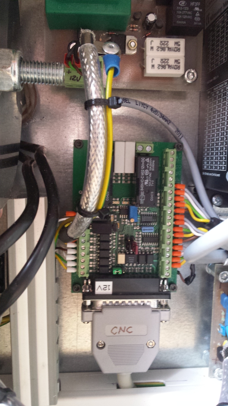

- płyta główna LPT; no name, jeśli ktoś może ją rozpoznać co to jest to będę wdzięczny (zdjęcie poniżej). Niestety nie ma na niej żadnych oznaczeń. Płyta zachowuje się dziwnie to znaczy sygnał analogowy 0-10V który wykorzystuję do sterowania wrzecionem (mokry chińczyk 2,2 kW) jest niestabilny przy wysokich prędkościach obrotowych ok. 20 000 – 24 000 rpm gdyż w tym zakresie obroty wrzeciona falują od wartości zadanej do -3000 rpm. Dlatego przerzuciłem się na sterowanie wrzecionem przez RS i plugin w Machu.

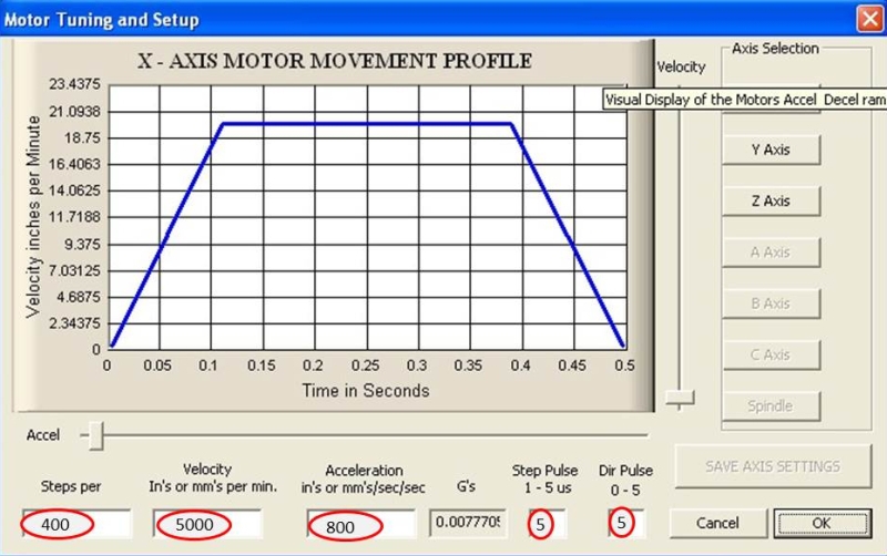

Aby wszystko było jasne, zmieniam parametry dla wszytskich osi jak na zdjęciu:
Step per: teraz mam ustawione na 400. Jak powinna być ta wartości albo jak ją trzeba ustalić. Ewentualnie jak się ma ona w stosunku do mikrokroku ustawionego na sterowniku obecnie mam ustawioną na 2000 steps/rev
Velocity: mam na 5000
Acceleration: ustawię wg sugestii i będę się optymalizując to ustawienie
Step Pulse mam na 5 us podobnie jak Dir Pulse
Gdzie się ustawia w Machu to opóźnienie na 5 ms i rozdzielczość 1/8?

Post napisał: bartuss1 » 08 lip 2015, 12:35
jeżeli to są krokowce
to krokowiec zwykle ma fabryczną wartość 200 krokow na obrót
sterownik ma podział albo 1;1 albo mikrokrok np 1:2, 1:4, 1:8 itd
więc jesli masz podzial kroku ustawiony np na 1:8 to mnozymy 200 krpokow silnika x podział 8 = 1600
mnozymy przez wszystkie reduktory jesli takie są, np jesli masz przekłądnie paskową 1:2 to 1600x2 = 3200 itd
dzielimy przez skok śruby/ albo średnicę podzialową dla listew zebatych lub napędu na paskach (albo liczba zebów x podzialka = droga przy jednym obrocie, śruba przy jednym obrocie ma jakis skok gwintu)
czyli jesli mam na wyjsciub bez reduktora 1600 kroków a śruba ma 5mm skoku to 1600/5=320 kroków na 1mm i tę wartośc wpisujesz w pierwsze okienko.
step pulse i dir pulse - to jest własnie opoznienie sygnału hehe

Post napisał: dawidoff82 » 08 lip 2015, 13:18
... i nastała jasność. :smile:
Zatem, u mnie silnik jest bezpośredni spięty jest ze śrubą kulową czyli mam układ 1:1. Mam też typowy krokowiec o 200 stepach/rev i ustawieniu na sterowniku 2000 step/rev daje to podział 1/10 czyli jest OK.
Z kolei przy takim ustawieniu i śrubach jakie mam czyli o skoku 5 mm powinienem ustawić ustawić wartość step 400 czyli też jest OK.
Z tym step pulse to myślałem, że to szerokość impulsu 5 us, a jednak opóźnienie. :smile:
Czyli dzisiaj pobawię się z ustawieniem przyspieszenia i zobaczę co się będzie działo.
Tak czy inaczej Bartuss1, dzięki wielkie za wyjaśnienie.
