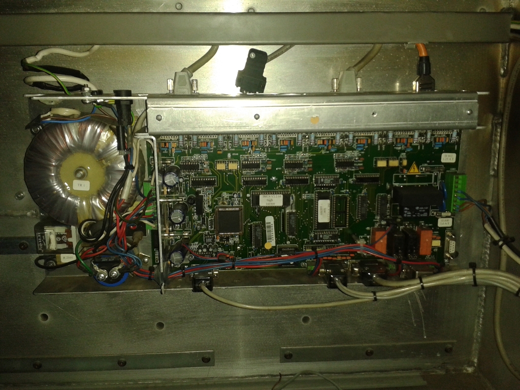

Mam ploter CPM 4030 ISELa i potrzebuję rady fachowca który by mnie popchną w dobrym kierunku, problem polega na tym że po włączeniu maszyny i programu sterującego (REMOTE) wszystko niby jest ok. jazda referencyjna teoretycznie się robi program wykonawczy startuje a maszyna stoi, nie wyświetlają się żadne błędy , jednak żaden silnik nie dostaje prądu nawet wrzeciono się nie włącza osie mogę przesuwać ręcznie co wcześniej było niemożliwe, jak dopchnę do krańcówki to zaraz wyświetla się informacja że jest włączona , nawet zmieniają się współrzędne na ekranie, wymieniłem wszystkie przekaźniki i dalej stoi, gdzie szukać tego prądu albo w ostateczności jakiejś płyty sterującej w przyswajalnej cenie, dodam że nie jestem elektronikiem potrafię jedynie rozpoznać części na płycie i je ewentualnie wymienić.
Płyta wygląda jak na zdjęciu

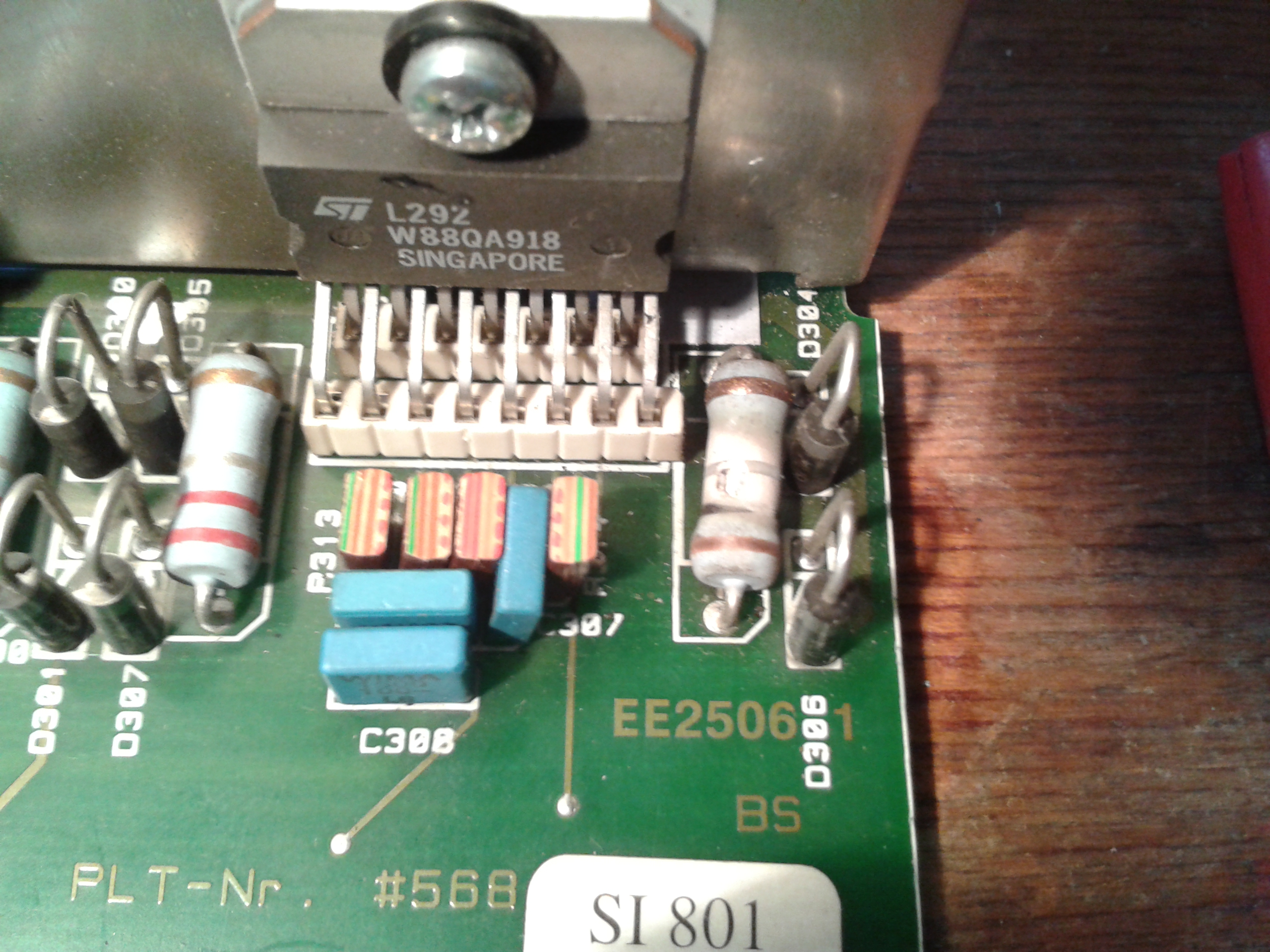

Płyta sterująca ISELa
Jestem zieloniutki jeśli chodzi o zasady działania takich urządzeń, do tej pory tylko na nich pracowałem, ale odkupiłem od firmy takiego plotera z uszkodzoną elektroniką, ze znajomym elektronikiem udało się go przywrócić do życia lecz niestety znajomy opuścił ten świat kilka tygodni temu, dlatego nie bardzo potrafię fachowo nazwać niektórych rzeczy i robię to bardziej obrazkowo, jak widzę że coś jest spalone to na pewno nie działa i trzeba wymienić
tak jak na zdjęciu opornik po prawej stronie
W tym przypadku uszkodzony był jeszcze ten układ obok bo wymieniłem opornik a oś Z dalej wariowała więc przełożyłem z nieużywanej osi A i zaczęło działać, lecz teraz nie mam pomysłu co się mogło zepsuć i w którym miejscu szukać ( dodam że umiem jeszcze obsługiwać miernik), jeśli chodzi o schemat to mam tylko coś takiego jak pod podanym adresem.

Zrobiłeś już wiele.
Jeśli nie działa wrzeciono i napędy to można by sądzić że brakuje jakiegoś napięcia wspólnego dla tych dwóch części. Z dokumentacji wynika że na płycie są napięcia 5V, 10V i 24V.
Sprawdź czy naprawdę są. Masz wskazane bezpieczniki w dokumentacji.
Na 3 nodze l292 masz wejście zasilania dla silników. Tam powinno być 24V.

Zmierzyłem napięcie na 3 nóżce wszystkich L292 jakie tam są i na wszystkich było 24V, tylko na ostatniej (tej ze zdjęcia) było tylko przez chwile dopóki mi się nie ześlizgnęła końcówka na nóżkę obok bo chwilę później układ błysną i wyleciał w powietrze, ale na pozostałych napięcie jest dalej, niestety silniki nawet nie drgną.

To słabo bo w takim razie nie ma sygnału enable dla silników a tu już idziemy w stronę wadliwej logiki sterowania.
Sprawdź napięcie na nużce 13. On - H (+5V) a OFF - L (0V).
Sądzę że to jest wejście enable.

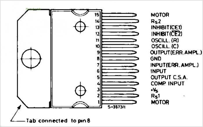

Nie wiem czy dobrze robię bo + miernika daje na 13 nóżkę a - na obudowę maszyny i wychodzi mi na każdym l292 napięcie 26,5V przy włączonej maszynie i teoretycznie zrobionej jeździe referencyjnej, 0V mam dopiero jak wcisnę wyłącznik bezpieczeństwa.
Korzystam z tego rysunku
