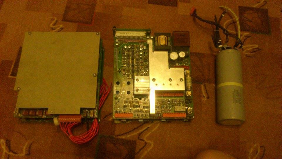

WItam wszystkich
Mam pytanie odnośnie falownika Simodrive 610 mianowicie jak sterować silnikami i czy coś jest jeszcze mi potrzebne do uruchomienia tego falownika. Dopiero zaczynam sie zaznajamiać z CNC więc proszę o wyrozumiałość dzieki z góry za odpowiedź
W skład Falownika wchodzi :
- 6SC6100-0NA21
- 6SC6170-0FC50
- 6SC6100-0GA12
- 6RB2110-0FF01
- Kondensator
- Okablowanie
Obrazek Obrazek

Sprzedaj ten napęd, a za uzyskane pieniądze powinno Ci się udać złożyć całą frezarkę. Sterowanie +/- 10V, co jest dość drogim rozwiązaniem, enkoder albo tacho na silniku i (nie pamiętam dokładnie) 610 już chyba miały zasilanie 600V DC.

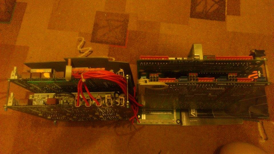

No tak dzięki ale spójrzmy prawdzie w oczy kto mi to kupi ? Z tego co narazie sam doszedłem to sterowanie silnikami znajduje się na płycie 6SC6100-0NA21 przeglądając pdf odnośnie Simodrive 610 znalazłem schemat ogólny podłącznia i tam zauważyłem
Ten schemat przedstawia sterowanie tylko jednym silnikiem a ja mogę trzema i tu na zdj poniżej są pokazane te wejścia od nich są odprowadzone 12 kabli podzielone na dwie żyły w której są jednakowe kable
Zdalszego czytania Pdf-a znalazłem opisane te wejścia ale co dalej co tu podpiąć jak tym zasterować nie mam bladego pojęcia
Tu jest to zdj

Post napisał: gozdd » 09 lut 2015, 20:40
Zapytaj w RGB ile Ci za to dadzą ;)
Patrząc na każdą kostkę do której masz wpięte przewody to:
-zadawanie +/-10V
-GND
-+24V
-+24V
Oprócz tego oczywiście silnik do L1, L2, L3, zasilanie na U, V, W, enkoder albo tacho i termistor na X3.1.
Jakieś programowanie czy konfigurację wszystkiego powinieneś mieć w manualu.
